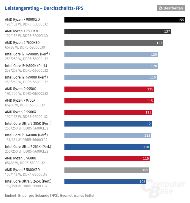

170€ für den X3D gegenüber ~600€ AM5, was dann nicht wirklich schneller ist. und die wirklich schnelleren CPUs kosten dann einen derben Aufpreis. Weswegen wir dir den X3D nahe gelegt haben.pasa0007 schrieb:Jetzt bin ich ja schon bei so nem Budget, dass man schon eigentlich für knapp 1200€ nen DDR5 pc bauen kann
Da ist die Kohle in einer GPU besser angelegt.

Ja, das ist Stand jetzt das sinnvollste.pasa0007 schrieb:Du sagst also erstmal mit dem AM4 SEtup n paar Jahre weitermachen
Wenn du Geld ausgeben willst, dann mach das bei der GPU. Das sorgt am ehesten für mehr FPS.
Zum Streamen wäre ein 9600X auch nicht besser, da müsste man schon mindestens 8, eher 12 Kerne haben, um über die CPU streamen zu können ohne die FPS zu beeinträchtigen.
