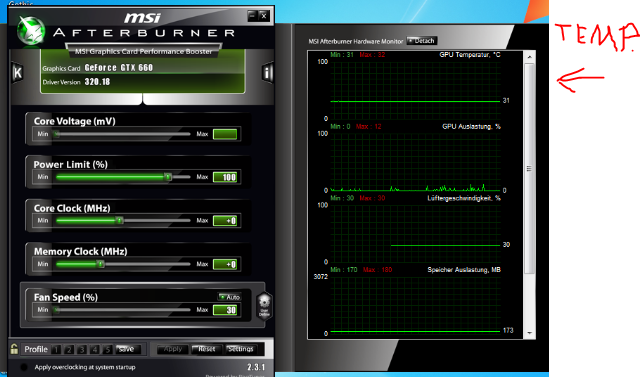

Danke für die Hinweise, das lauteste ist wohl tatsächlich der GraKa-Kühler. Kann man da was machen?
Ausbauen und mit Druckluft durchblasen, wegen dem Staub.
Eventuell den Kühler abbauen und die Wärmeleitpaste erneuern.
Du kannst aber auch vorher die Lüftergeschwindigkeit ( mit Afterburner ) drosseln .
musst nur schauen ob die Temperatuer nicht zu hoch werden .
