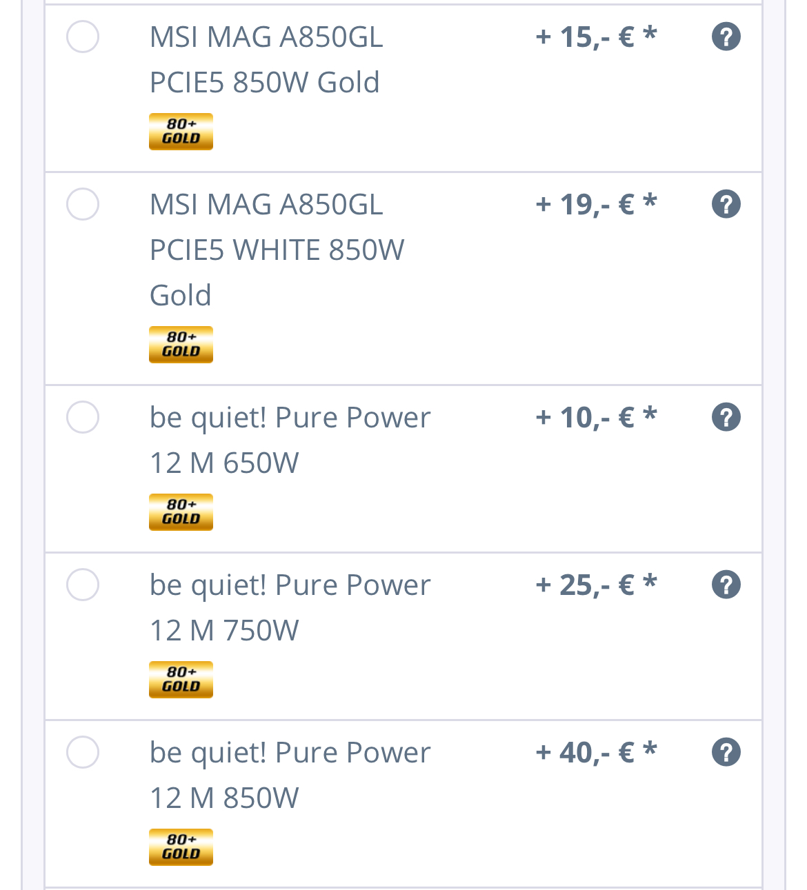

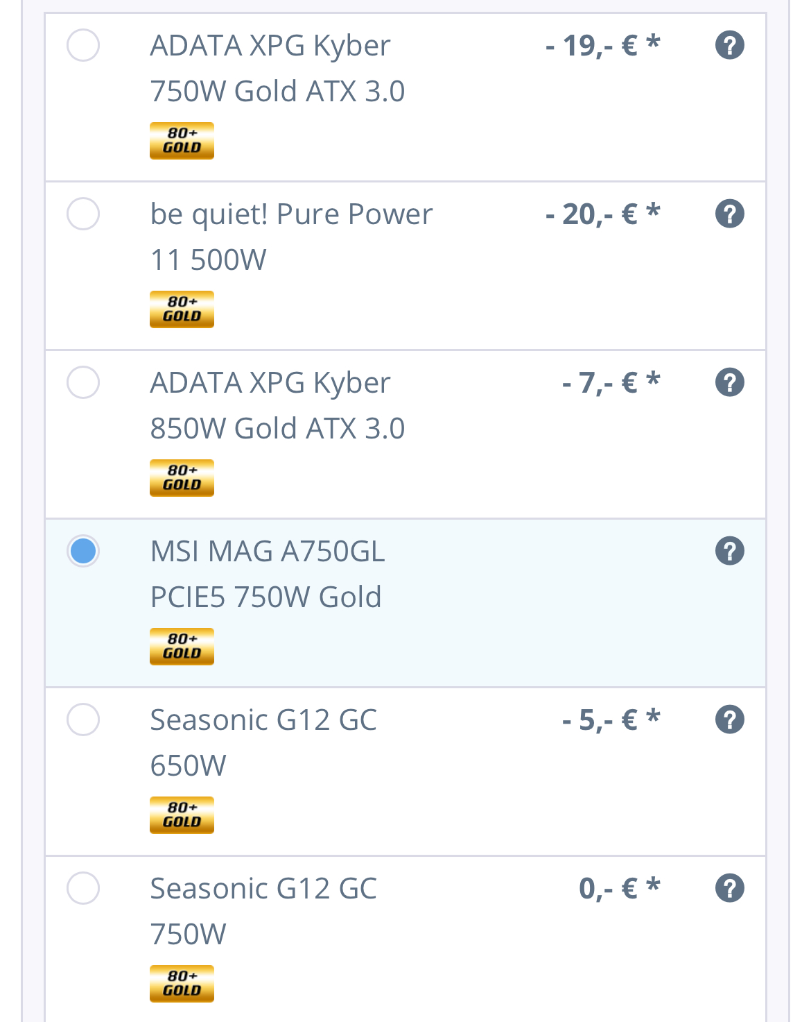

ist be quiet Pure Power 12 M besser als das MSI was ich da ausgewählt habe?

Endverbraucher schrieb:
Ist der Kühler denn ok? Hab gehört diese Wasserkühlungen können schneller kaputt gehen. Merkt man das dann?
Es ist jetzt nicht zwingend so, dass die reihenweise ausfallen, auf der anderen Seite ist sie leistungstechnisch für den i5 jetzt auch nicht nötig.
Ich denke mal das wissen die aber bei Krotus oder?
Eigentlich sollte das bekannt sein, ist letztlich ja nur eine kleine Einstellung im BIOS.
Kann man beide nehmen, wenn jetzt keine große dezidierte GPU dazu kommt kann man auch das PP11 500W nehmen, auch das reicht dann locker.

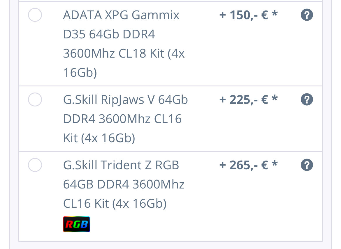

Wenn ich 64 GB RAM möchte haben die in ihrem Konfigurator nur 4 mal 16er sticks.
Möchte mir von denen aber die oben erwähnten 2 mal 32 gb corsair verbauen lassen.
Wieso haben die immer nur 4 mal 16? Hat das einen Grund?
In der Regel sind die Chips mit der höheren Kapazität teurer. Also es ist billiger viele Chips mit kleinerer Kapazität zu verbauen. Wenn du nicht die letzten 10% Leistung rauskitzeln willst, ist es scheiss egal welchen RAM du kaufst.
