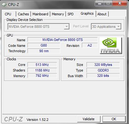

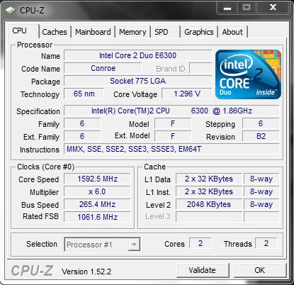

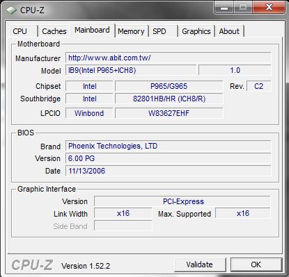

Tach zusammen!
Mein PC ist mittlerweile so 2,5 Jahre alt und so langsam wollt ich den wieder was aufrüsten.
Allerdings wollte ich dabei unnötige Geldausgeberei vermeiden, weshalb ich ganz gerne mein Mainboard behalten würde.
Dadurch bleiben mir dann nurnoch ne handvoll CPUs zur Auswahl die aufs Board passen.
(CPU-Upgrade Liste fürs Board)

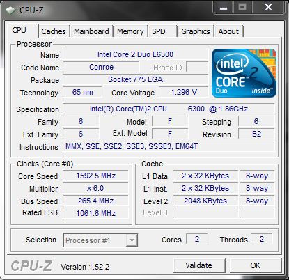

Ich hab da denIntel Core 2 Quad Q6700 So775 Tray 4x 2.67GHz ins Auge gefasst.
Wollte mir auch noch ne NVIDIA GTX 275 holen und mir dann noch neuen Arbeitsspeicher kaufen (so max. 4gb)
Jetzt wollte ich fragen, ob es sich lohnt den CPU zu holen, oder ob der die neue Graka ausbremsen würde. Sind die 1066 FSB noch schnell genug oder sollte ich mir direkt nen neues Mainboard kaufen der nen höheren FSB unterstützt??
Im Anhang sind noch Screenshots von meinen CPU-Z-Ergebnissen.
Falls ich noch wat vergessen habe, einfach sagen.
Gruß Mossos

Versuch doch erstmal zu übertakten, bei dir geht einiges! 2,8 bis 3,4 ghz ca. könnten möglich sein.
Warte noch einen weiteren Monat und lege dir einen Q9550 und eine HD5850 zu. Damit bist du dann wieder 2,5 Jahre in Butter. Je nachdem ob das Board das fressen kann (Vollbestückung) solltest du auf 6 Gig Ram aufrüsten.
wie wärs, wenn du die cpu einfach mal übertaktest? du wirst wahrscheinlich locker auf 2,7-2,8ghz kommen.
würde den q9550 nehmen, ist ne super CPU und hat auch weniger stromverbrauch als der q6700, wenn ich mich nicht irre und natürlich schon mehr leistung, aber probiers doch erst mal mit übertakten

Wenn dir wirklich die CPU zu langsam ist, dann übertakten.
Quadcore bringt kaum was.
GTX 275 alleine bringts auch schon.
Übrigends hast du PCIE 1.1, das bremst eine 2.0 Karte schon ganz schön aus, je nach SW-Titel.
965er Chipset ist Fallweise auch um 20% langsamer als P45.
Irgendwo ist da ein Test dazu auf CB.
Also lang in die vollen und hol dir einen i5 750 und ein MSI P55-GD65 Board, 4GB DDR3 Ram usw.
Mach es wie Zwirbelkatz vorschlägt. Ist ein relativ günstiger Performancesprung.
Wage dich aber unbedingt vorher ans OC. Schau wie weit du kommst (ich habe locker 2,8 GHz hinbekommen) und überlege dann nochmal, ob du was neues brauchst.
Meines Wissens um die <= 5%. Also vernachlässigbar.
Glaub ich nicht ohne Quelle.

@Mossos

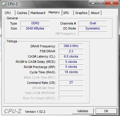

Wenn du "nur" 4 Gig Ram möchtest ist es umso besser: Kauf lediglich einen weiteren 2 Gig Ram dazu. 1+1 Gig von den bisherigen Rams verbindet sich zu logischen 2 Gig und kann dann mit den wiederum neuen 2 Gig Ram (1 Riegel) weiterhin als Dual Channel genutzt werden.
Den Schritt solltest du auf jeden Fall gehen. Der E6300 auf 7x FSB400 (so viel sollte dein Ram dann allerdings vertragen müssen) kann mit 2,8 Ghz durchaus noch die GTX275 befeuern. Klar wirst du hier und dort einige Prozent verlieren, aber trotzdem wird das noch immer ein sehr schneller PC bleiben.
Das bremst deine Grafikkarte weniger aus wie 20%. War in der vorletzte PCGH. Von den getesteten Spielen lief nur CoD4 bei PCIe entscheidend schneller. Crysis Warhead z.B. lief mit einer GTX285 genau gleich schnell.
Wenn hier einige Leute so schlau wären und die links anschauen würden vom Threadersteller, dann würdet ihr merken, dass der Q6600 und Q6700 die einzigen QC CPUs sind, die sein Board unterstützt (abgesehen von den Extreme CPUs).
Mein Tipp: Hol dir ein "vernünftiges" Board, was nicht mehr als 100€ kostet und einen Q9xxx, wenn das Budget es zulässt, dann gleich ein 4GB Ram-Kit dazu.
