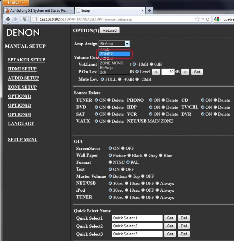

Was die unterschiedliche Konfiguration der Lautsprecher angeht, habe ich mal im Setup meines Denon-AVR nachgesehen:
Da ist es möglich, zwei der 7 Endstufen unterschiedlich zuzuweisen. Im Moment habe ich die für Bi-Amping konfiguriert. Sie lassen sich aber auch verschiedenen Hörzonen zuweisen. Es wäre also möglich ein zusätzliches Lautsprecher-Paar anzuschließen, die Endstufen der Zone 2 zuzuweisen und dann den CD-Player als Input-Device für diese Zone zu verwenden.
Wenn der Onkyo ebenfalls mehrere Zonen unterstützt, könnte ich mir denken dass es da ähnlich funktioniert.
