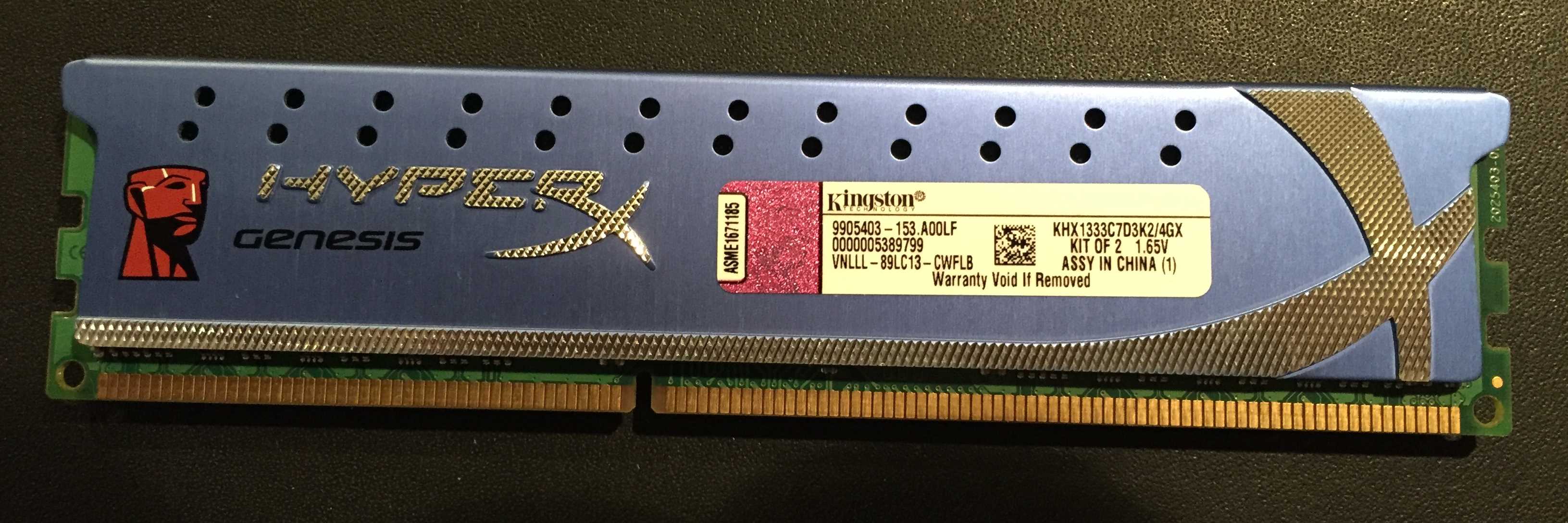

Aktuell verbaut (s. auch Foto): Kingston HyperX DDR3 RAM, 4096 (2x2GB), 1,65 V, 1333 MHZ, PC3-10600 CL7, 240 polig
Ich würde gerne den RAM aufrüsten auf 12 GB (wenn ich denn dann 2 SLOTS mit dem jetzigen Speicher belegt lasse) oder alternativ auf 16 GB und komplett neue RAM Riegel einbauen.
Gibt es von euch einen TIP dazu? Evtl. auch welcher richtig gut funktioniert? Als Prozessor läuft ein Intel Core i5-2500.

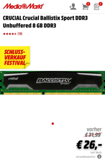

Welchen würdet ihr denn nehmen? den Crucial oder den G.Skill?

Ist halt die Frage, welchen ich dann nehme... Crucial oder G.Skill?
Das G.Skill RAM musst du übertakten weil es nur dann seine Leistung ausspielen und den Mehrpreis von 5€ rechtfertigen kann. Wenn du nicht übertaktest hast du damals die völlig falsche Hardware bei CPU und Mainboard gekauft.

Wie war das jetzt? bei MediaMarkt ist er am günstigsten? Dann Düse ich da gleich mal rum... ;)

Die Crucial Ballistix zu den KHX Genesis zu stecken endet vermutlich in einem Kompatiblitätsproblem.
Wenn du 2 der alten Module weiter verwenden willst, dann steck stinknormalen Standard RAM dazu: http://geizhals.de/crucial-dimm-4gb-ct51264ba160b-a692367.html?hloc=at&hloc=de davon 2 Stück, dann hast du 12GB.
Wenn du doch auf 16GB willst, nimm die 2x8GB Ares und die Kingston komplett raus (vorher BIOS Update machen). Die Ares bekommst du auch gut wieder verkauft wenn mal das ganze System aufrüstest.

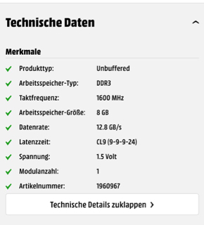

Ihr meint doch diesen Speicher oder ist ein anderer gemeint? Was verstehe ich unter "unbuffered" ?
