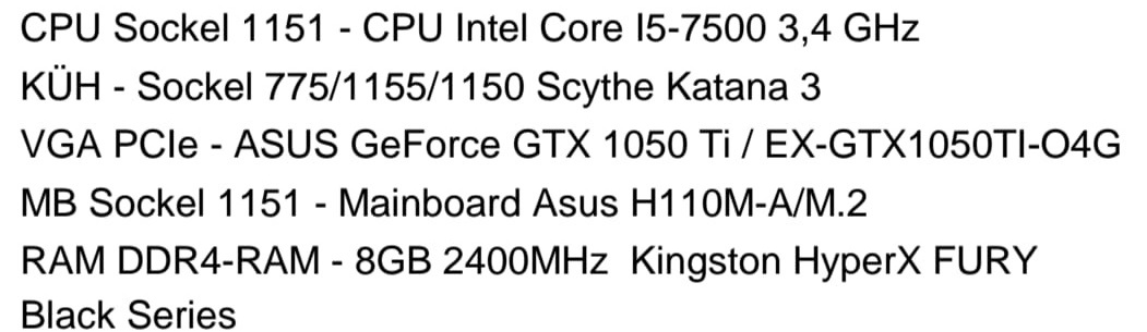

Nun überlegt ein Kumpel ob er sich bei seinem "etwas" älteren PC auch die GraKa aufrüsten will, ebenfalls die RTX 2070 kauft.
Ich wollte ihm helfen und nur vorsichtshalber nachfragen ob diese mit seinem Setup harmoniert, oder ob zum Beispiel bei seinem Mainboard etwas in Kombination mit der Grafikkarte nicht optimal wäre. Auch generell stellt sich die Frage ob hier die Aufrüstung durch die Grafikkarte Sinn macht, oder ob man gleich mehrere Komponenten austauscht - letzteres wäre meinem Kumpel aber nicht so lieb...
Ich hoffe Ihr könnt mir sagen ob/wie es Sinn macht. Er hat den folgenden PC:
Achso und als Monitor verwendet er einen 27 Zoll Monitor mit 144 HZ - genaues Modell gerade nicht bekannt.

natürlich geht das.
die frage ist eher ob sein cpu limit nicht vor seinem gpu limit auftritt.
monitor ist 1080 oder 1440p?
heyho, würde ich genauso sagen. normalerweise sollte das noch gut harmonieren mit einem i5-7500... schön wäre es wenn es kein 7500k wäre und dann bisschen übertakten ;-)
ich persönlich schätze, dass der i5 noch kein flaschenhals ist. kommt ganz auf die spiele + auflösung an...
Grundsätzlich würde eine neue Grafikkarte schon etwas mehr Performance bringen. Die frage ist allerdings, in welcher Auflösung und vor allem was er spielt. Wenn ich zum Beispiel an Battlefield denke, ist die CPU auch nicht mehr sooo der Burner. Außerdem dürften auch ruhig nochmal 8GB RAM dabei :)

der quadcore-i5 kommt in aktuellen games zunehmend an seine grenzen und 8GB RAM (single- oder dualchannel?) sind auch nicht üppig. Limitiert CPU XYZ die Graka ABC?
Achso und das Netzteil ist ein GEH NT ATX 500 W, CSL Ist das ausreichend?
Hm sein Mointor hat meine ich 144 HZ... Also wenn ich es richtig deute generell kein Problem - Könnte aber bei WQHD zum Problem werden?
nein. je höher die auflösung desto eher passend gpu leistung mit der schwachen cpu.
nochmal. CPU limit abchecken. reichen die fps die die cpu bringt? wenn ja dann brauchst keine neue cpu..
das man mit der cpu keine 144hz in apex erreicht oder bf5 sollte klar sein

FHD oder WQHD ist der CPU egal, das belastet nur die graka. Hz und fps sind zwei paar schuhe. dreistellige fps würde ich von dem i5 nicht unbedingt erwarten, spätestens in WQHD wird da auch die graka ins schwitzen kommen.
dann empfehle ich dir eher ein upgrade z. b. auf eine rx 580 mit 8 gb vram und später komplett neuen rechner zusammen bauen oder gleich einen neuen pc mit einer 2070 z. b. ...

2070 passt da sehr gut. sind ja 144hz
wenn die cpu zum problem wird kannste ja immer noch tauschen
aber du kannste das natürlich auch innerhalb von wenigen minuten pro game einfach testet :)
