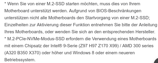

Ja, ist am sinnvollsten. Denn wenn man den PCIe-Slot nehmen würde, dazu nur mal als Beispiel ein PCIe-Steckmodul mit M.2 NVMe Host, gut geeignet für ITX-Umgebungen (platzsparend):
-> https://www.silverstonetek.com/de/product/info/expansion-cards/ECM26/
Allerdings muss man bei solchen Lösungen vorher immer einiges beachten; Neben der Kühlung auch die Kompatibilität, hier z.B.:
Zitat / Screenshot Ende. Dein Board ist für dieses Beispielmodell also zu alt. Im Weiteren kommen unklare Komponenten wie Dein Gehäuse dazu, ohne Kenntnis dessen kann man nicht ohne Weiteres eine x-beliebige Alternative empfehlen, eben aus Platz-/Befestigungsgründen.

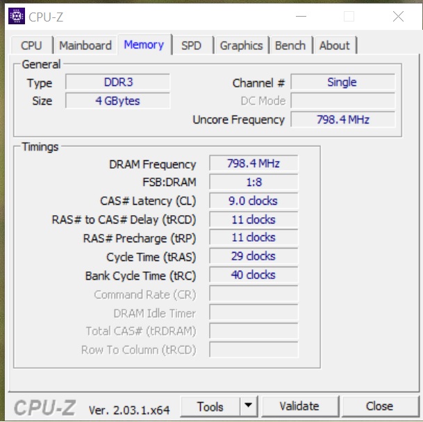

Habe jetzt mal CPU-Z drüber laufen lassen und folgendes Bild erhalten. Welchen Speicher 4 GB oder 8 GB kann ich dann hier einfach zustecken? 4 GB DDR-3 bekommt man ja schon für 10 Euro und 8 GB für ca. 16 € (bei Ebay Kleinanzeigen ist das alles viel teurer) - muss alles nicht High End sein, würde ihn nur gerne etwas beschleunigen. Ich verstehe nur immer nicht genau worauf ich achten muss, damit das passt (Latency, EEC, Frequency, etc.). Vielen Dank für eure Tipps!

G.Skill NT Series DIMM 8GB, DDR3-1600, CL11-11-11-28​
F3-1600C11S-8GNT
Oder macht das keinen Sinn zu den 4GB einfach 8GB dazu zu stecken?
