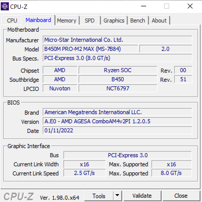

Kauf den gleichen Speicher nochmal. Es sei denn Du hast einen Ryzen dessen Nummer mit 1 oder 2 beginnt.
Warum beantwortest Du die Frage nach der CPU und dem Board nicht?

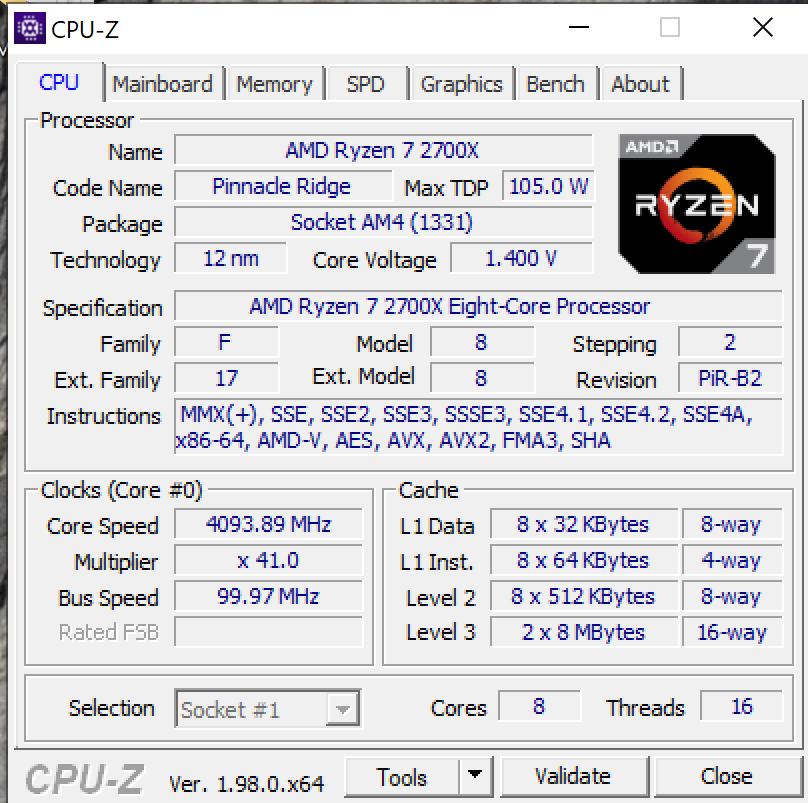

Hättest nur oben auf CPU und Mainboard klicken brauchen und dann noch zwei weitere Screenshots erstellen müssen. 10 Sekunden-Sache.

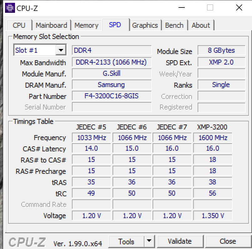

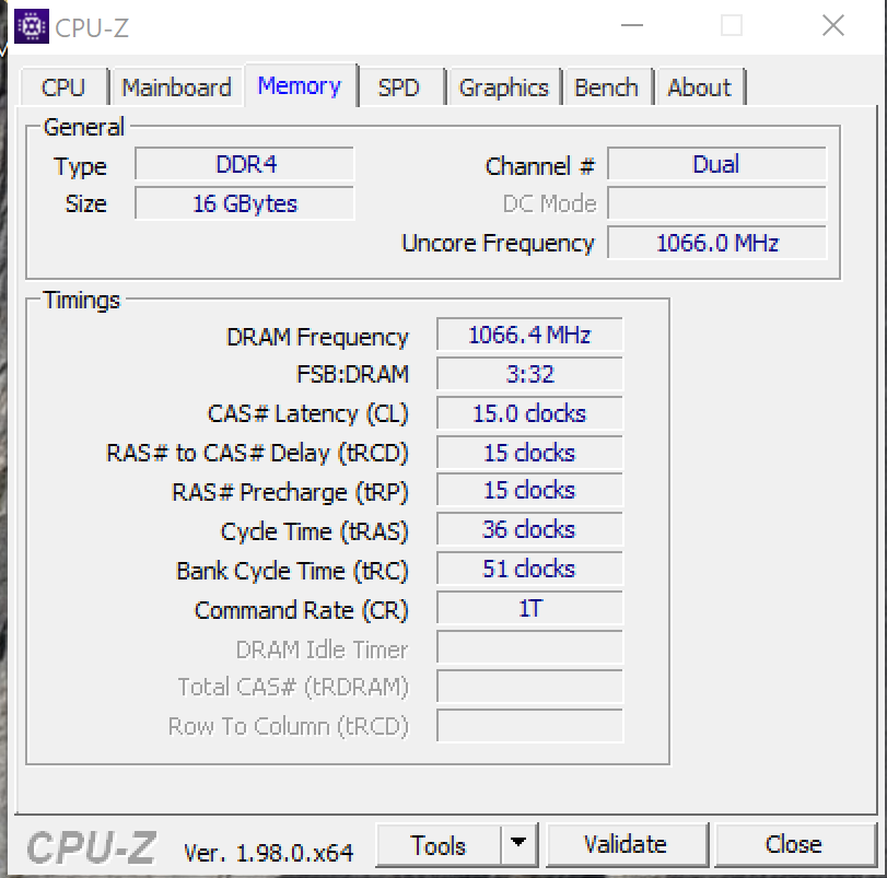

BTW ... der Speicher im Rechner ist nicht richtig eingestellt. Das scheint 3.2Ghz Speicher zu sein. Laufen tut er aber nur mit 2133Mhz.

Hier zunächst mal die gewünschten Screenshots:
Anhang anzeigen 1189875Anhang anzeigen 1189875
Du aktivierst XMP und tastest Dich an die 3.2Ghz ran. Anstatt sofort 3.2Ghz einzustellen fängst Du mit 2.4Ghz an, und wenn das läuft, dann stellst Du ihn schneller.
Falls 3.2Ghz nicht laufen, ist es natürlich auch sinnlos nochmal den gleichen Speicher zu kaufen, weil der wird dann NOCH WENIGER Stabil mit 3.2Ghz laufen.
Was nicht unbedingt am Speicher liegen muss, sondern am Speichercontroller. Und der liegt in der CPU. Und die älteren Ryzens haben ein Problemchen mit hohen Takten. Kann durchaus sein, dass Du den Speicher nur mit 3Ghz zu laufen bekommst.

Z-CPU zeigt mir aber nach wie vor 2133 an. Wie ist das zu verstehen? Sorry, Neuland.

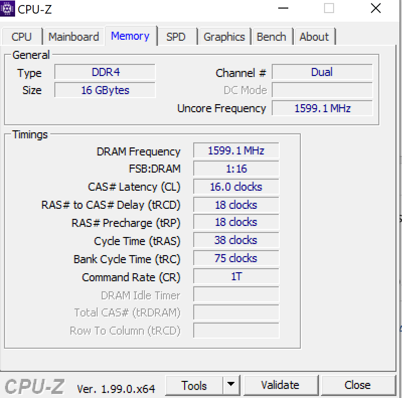

SPD ist ein Speicher auf dem RAM. Der wird immer das anzeigen was Du jetzt siehst. Das ist eine Tabelle, die z.b. XMP/DOCP vom Bios auswerten kann, bzw. die Auto-Einstellung vom Bios.
Wenn Du wissen möchtest wie Dein RAM jetzt läuft, nutzt Du den Memory-Tab.

1,6Ghz x2
3,2Ghz läuft der Speicher jetzt.
Das ist richtig so.
