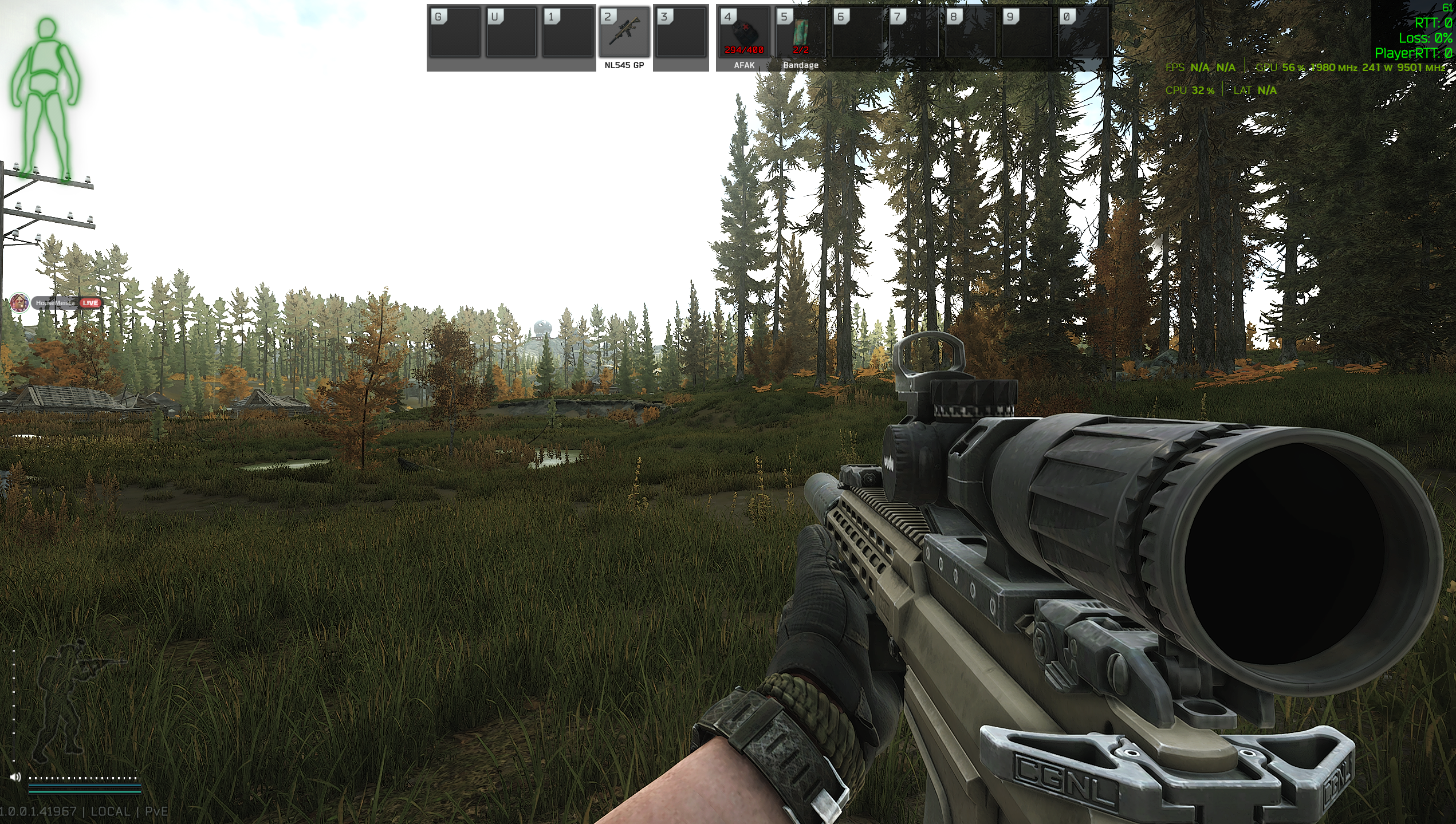

@Pisaro Die Auslastung liegt auf Shoreline in Tarkov bei den oben rechts im bild zu sehenden Werten bei ca. 60 fps (schwankt etwas und ist nicht limitiert, keine Sorge) ;)
Blutwors schrieb:
Die Grafikkarte ist bei 56% Auslastung, heißt: Dein Prozessor limitiert hier komplett und kann in dem Moment auf dem Bild nur deine 61 FPS "bereitstellen" , falls du wirklich keinen FPS Limiter aktiv hast. Hier bringt dir dann nur ein stärkerer Prozessor was.
