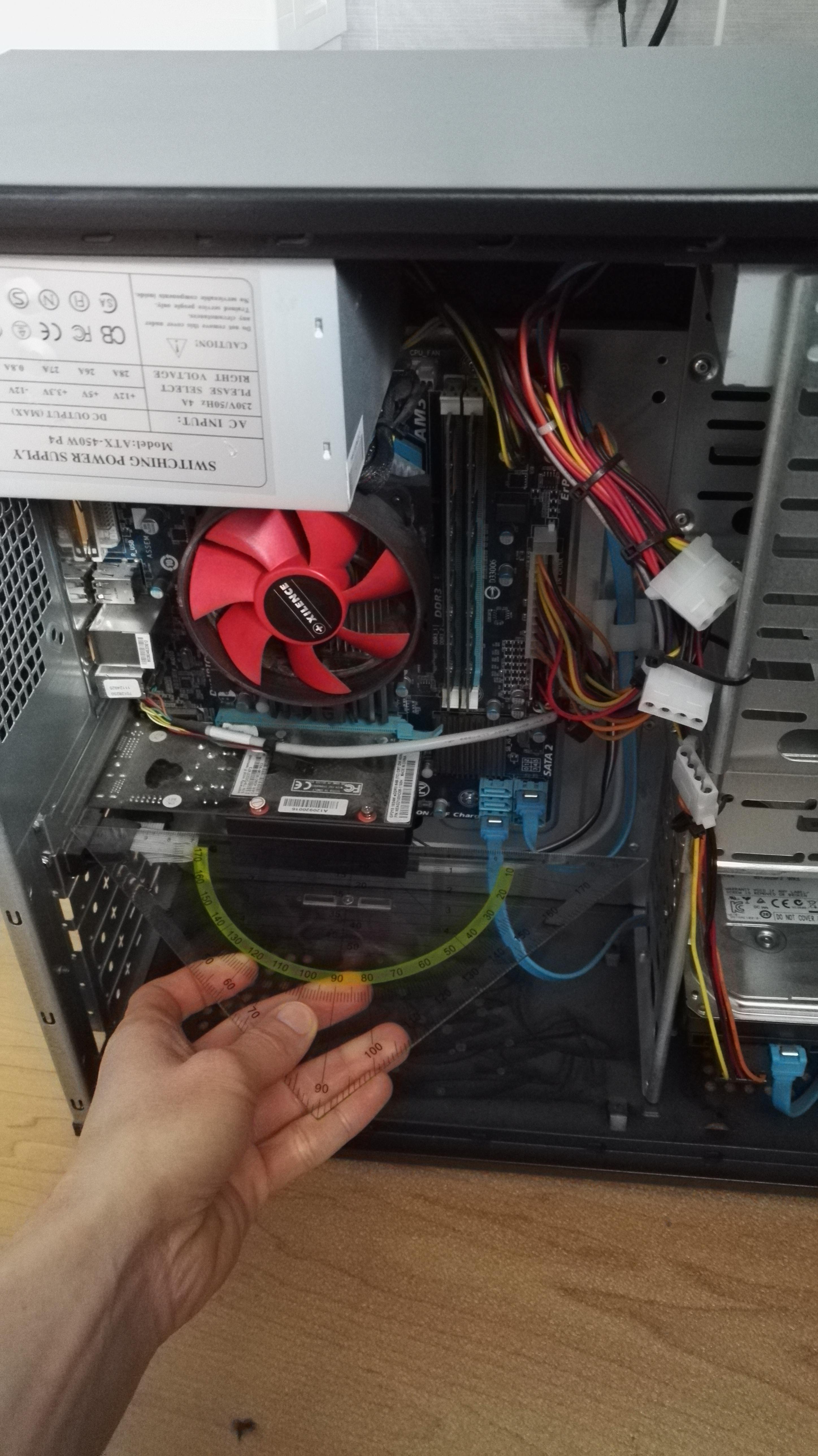

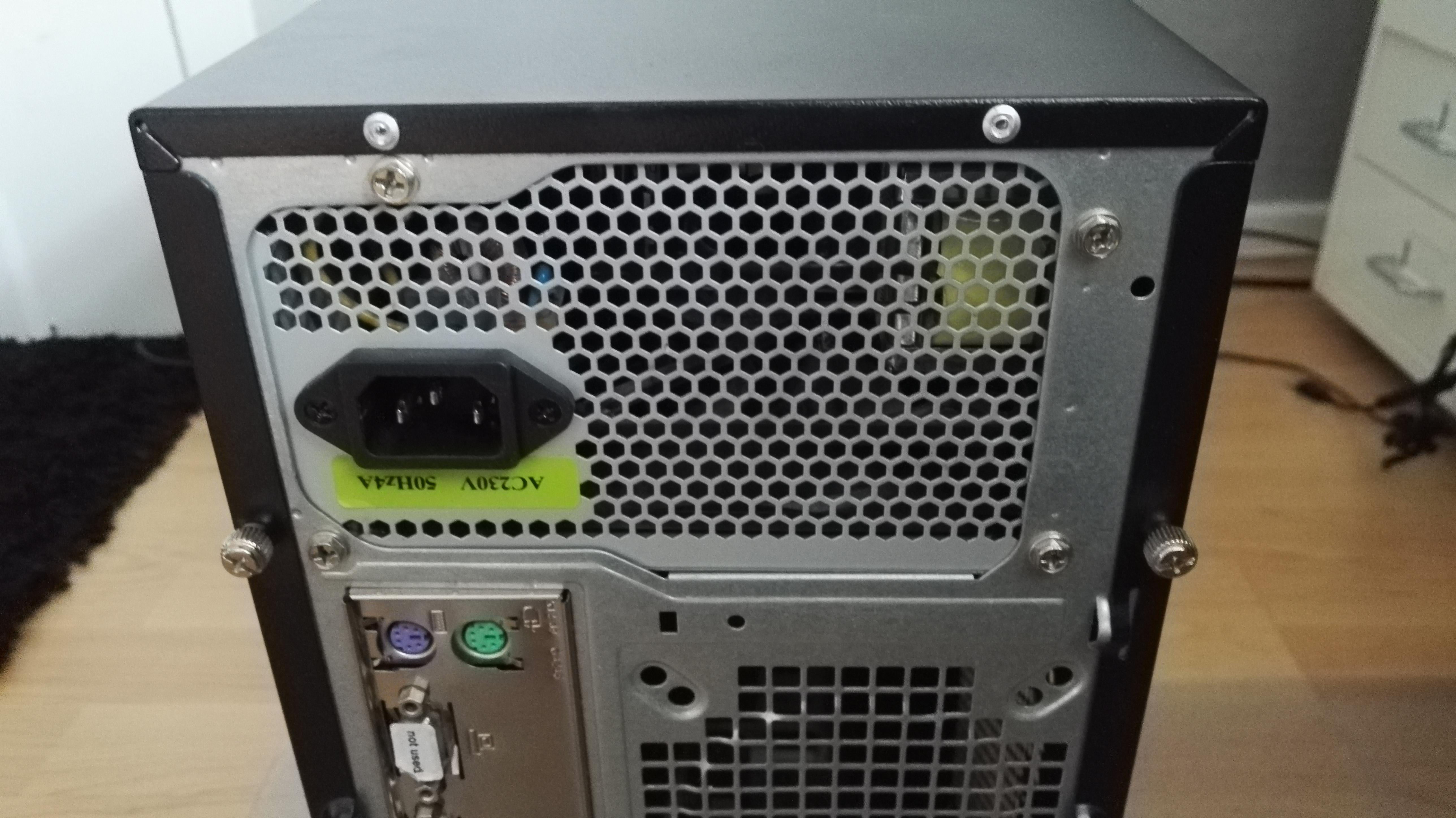

kannst du mal ein paar fotos vom NT bzw der befestigung im case machen?

Ich schaue gleich mal nach.

Dass sich das Netzteil nicht tauschen lassen soll kann ich kaum glauben (kann natürlich trotzdem sein). Müsste ja dann genietet sein oder geklebt, was viel mehr Aufwand wäre als es zu Schrauben.....
Es lässt sich tauschen, war etwas irreführend auf der Rechnung steht Tower mit Netzteil, habe nicht auf die Befestigung geachtet.
Na siehste, alles kein Problem. Tower könnt Ihr also weiter nutzen. Der Rest ist dann Eure Entscheidung.
