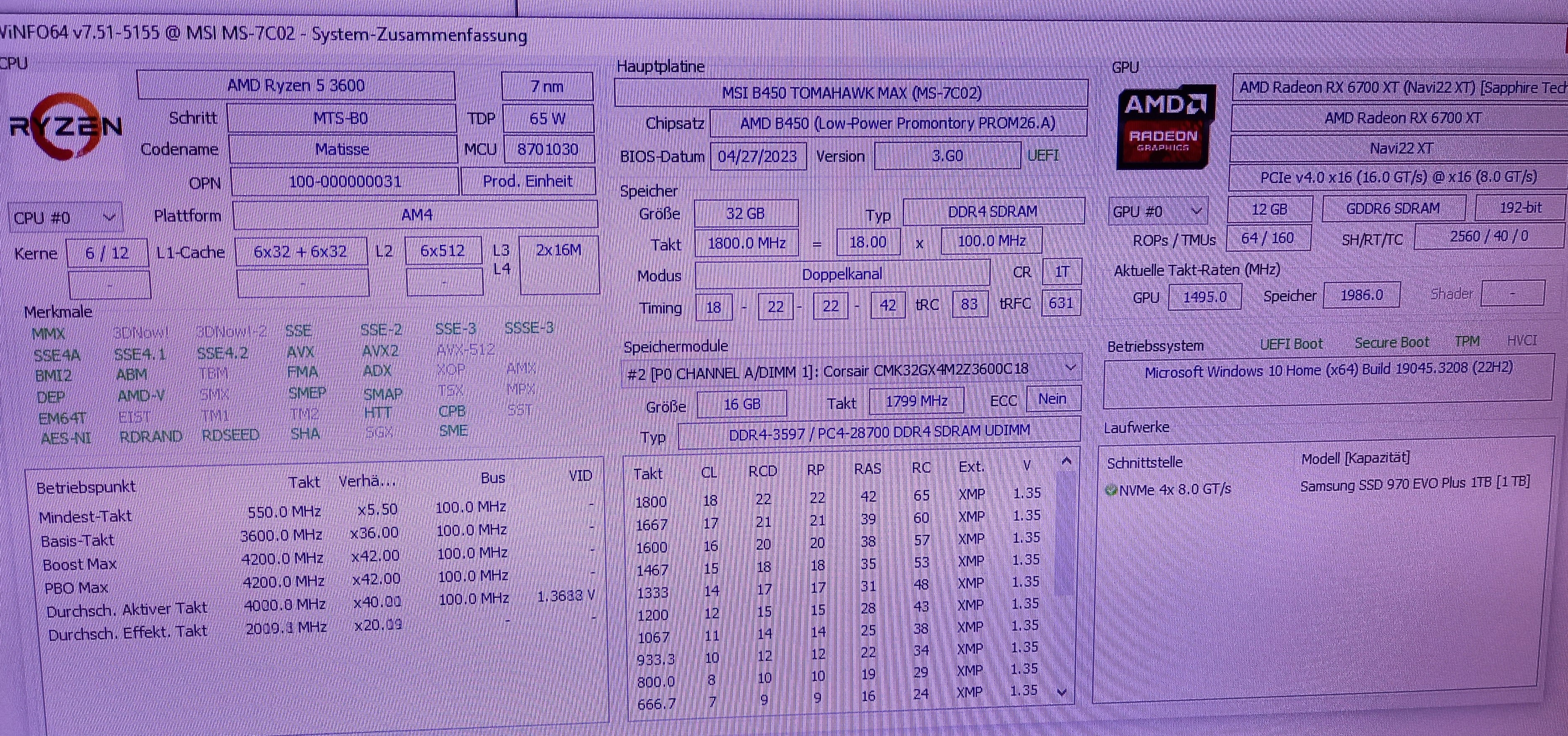

...Habe gerade die neue Grafikarte eingebaut und anschliesend HWiNFO64 gestartet. In dem Bereich der GPU steht etwas unterhalb "Aktuelle Takt-Raten (MHZ)" - GPU blinkt immer und die Speicheranzeige rechts daneben springt auch hin und her.
...Noch keine Schritte unternommen - nur diese Anfrage hier im Forum erstellt. Habe eine MP4 Datei erstellt, diese ist leider zu groß um sie hochzuladen.

@Belphigor Kannst du einen Screenshot nachreichen?

genau - sind extreme Taktschwankungen zu sehen im Feld GPU und im Feld Speicher. Möchte nur wissen ob das normal ist.

Wenn die GPU nicht viel zu tun hat außer ab und an das Video zu beschleunigen oder die Darstellung im Browser ja
Wenn's im Spiel ist mit deaktivieren vsync dann sollte man sich Sorgen machen.

Wie gewünscht

Ich weiß nicht genau was du meinst, aber das könnte vom Zero Core Modus kommen.
Die Karte wird zum auslesen immer wieder aufgeweckt und geht dann wieder in den Zero Core Modus. Das führt dann zu diesem da/weg in den Anzeigen mancher Tools.
Sollte so nicht passieren, wenn die GPU etwas Last hat. Also wenn z.B. ein Spiel läuft.
Auf dem Foto kann ich nichts negatives erkennen. System scheint jedenfalls völlig normal zu laufen und eingestellt zu sein.
