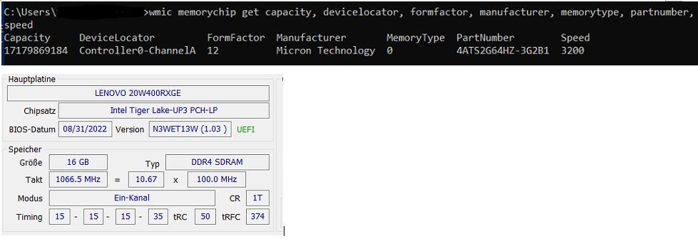

Hi, ich brauche eine RAM Aufrüstung von 16GB (verlötet) auf 32GB.
Notebook: Lenovo ThinkPad T15 Gen 2 20W400RXGE
Verbauter Ram:
Sollte es am besten jetzt exakt der gleiche Speicherriegel sein oder auch einfach ein anderer passender?
Ja, denn dann hast du keine Probleme. Ansonsten drauf achten, dass die Timings gleich sind (15-15-15-35), dann gibt's in aller Regel auch keine Probleme.
Idealerweise der gleiche, nächstbeste Option ist einer mit gleichen Specs von der Kompatibilitätsliste, nächstbeste dann einfach einer mit gleichen Specs.
Meistens funktioniert auch Option 3 problemlos.
Dann such ihm doch bitte einen passenden Speicher mit 15er Timings raus wenn das so wichtig ist...
Es ist völliger quatsch jetzt noch ein altes 2133er Modul zu kaufen und das ist technisch auch überhaupt nicht notwendig.
irgendwas zu kaufen was man nicht braucht und nicht ausnutzen kann. Der tolle 3200er RAM läuft doch dann dennoch genauso mit 2133 MHz. Was genau wurde jetzt gewonnen?
Verstehe auch dein Problem mit den Timings nicht, die sind u.a. entscheidend ob's läuft oder nicht. Selbst erfahren bzw. gelesen vorm Kauf für mein XPS.
Jedes schnellere Modul läuft auch mit langsameren Timings, und 2133 ist quasi das langsamste was man kaufen kann. Da sich die Module automatisch runtersetzen, funktioniert quasi jedes schnelle Modul ebenso.
Und da ein (z.B.) 3200CL22 JEDEC Modul halt JEDEC konform ist, wird es auch immer mit den langsameren JEDEC Profilen laufen.
Man kann so den Speicher dann ggf. später in einem anderen Laptop mit höherer Geschwindigkeit weiter nutzen oder ggf. ein günstigeres Angebot für einen schnelleren Speicher nutzen.
Reaktionen: Espero
