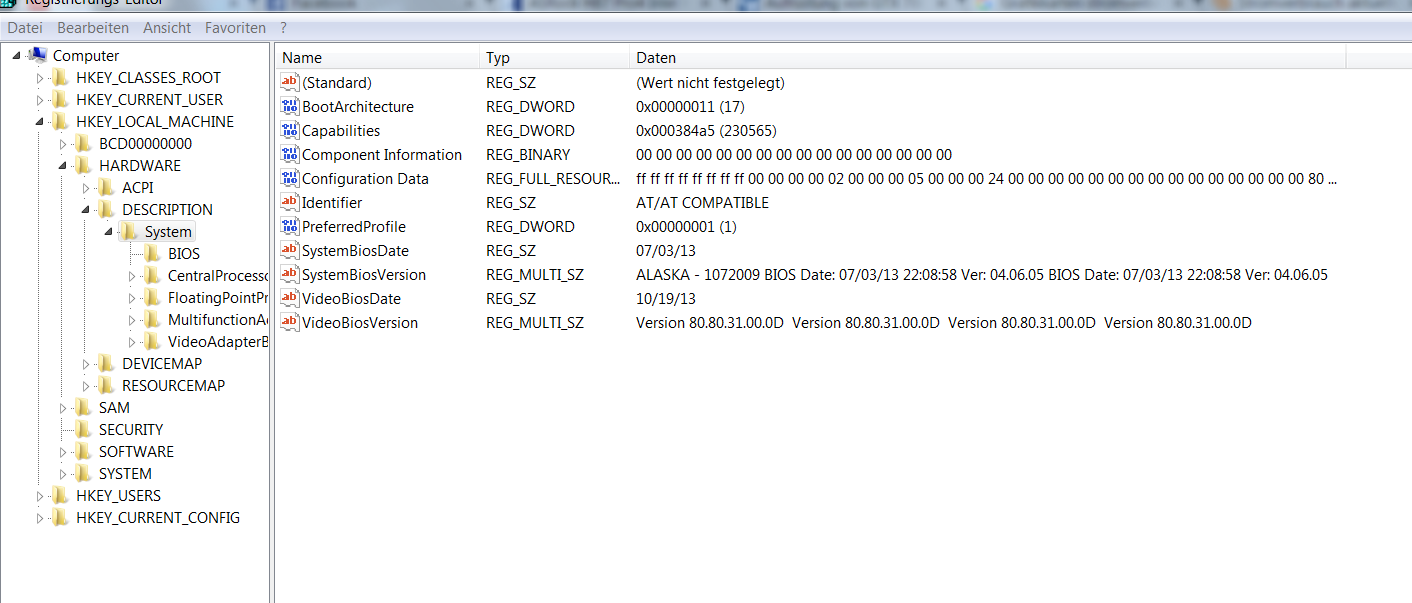

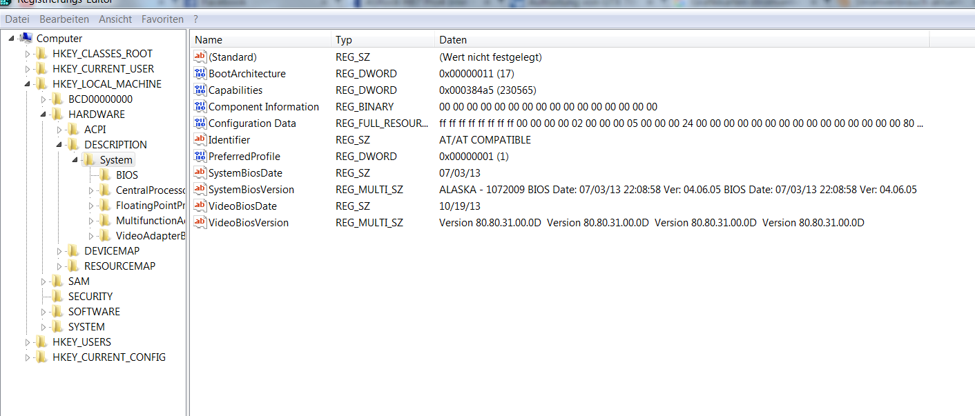

Was für ne BIOS Version ist auf dem Board? Alles nach 1.6 hat kein MCE für alle Kerne, falls du was aktuelleres drauf hast schau mal nach gemoddeten Versionen. Mir ist grad der Name von dem Laden, der das anbietet entfallen (ist auch hier aufm Board unterwegs). Also damit du auf allen Kernen volle 3,7Ghz kriegst. Das dürft noch längere Zeit ausreichend sein (wenn man das den Kosten für ein komplettes Upgrade gegenüber stellt)

Bild: Bios Version

BIOS-Version alles ok, ist die ursprüngliche Auslieferungsversion. Wenn du sonst keine Probleme hast brauchste auch nicht updaten, wie gesagt wenn dann auf offizieller Schiene dann auch nur auf die 1.6. In allem drüber musste Asrock (und viele andere Hersteller) Anpassungen am Microcode vornehmen, damit eben die Xeons nicht mehr auf allen 4 Kernen komplett auf 3,7Ghz boosten konnten weil Intel das nicht gefallen hat. Ansonsten wenn du willst (der Name ist mir wieder eingefallen) bekommst du bei jz electronics gemoddete aktuellere Versionen mit denen das auch wieder möglich ist, aber muss ja nicht (der Unterschied is im Endeffekt auch marginal, aber warum nicht alles aus der CPU raus holen was geht)

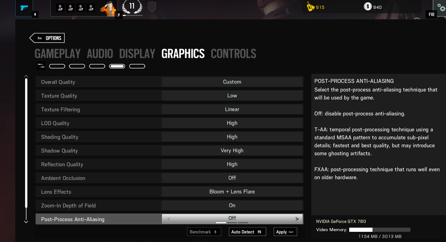

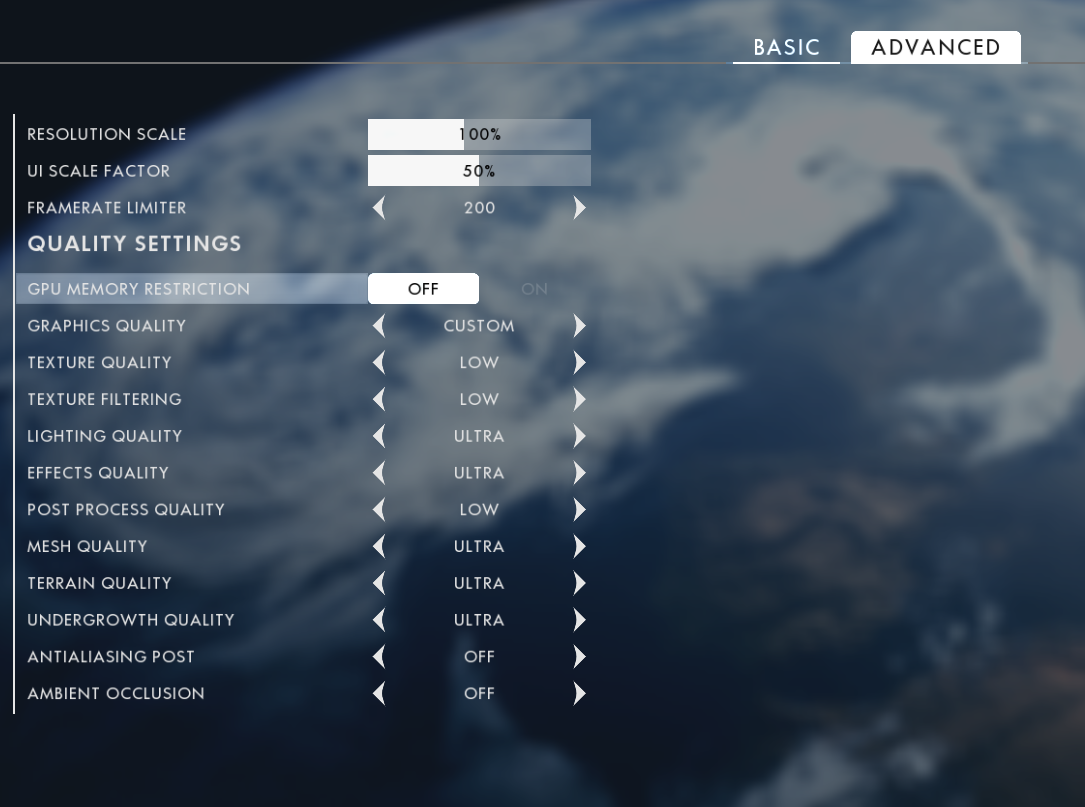

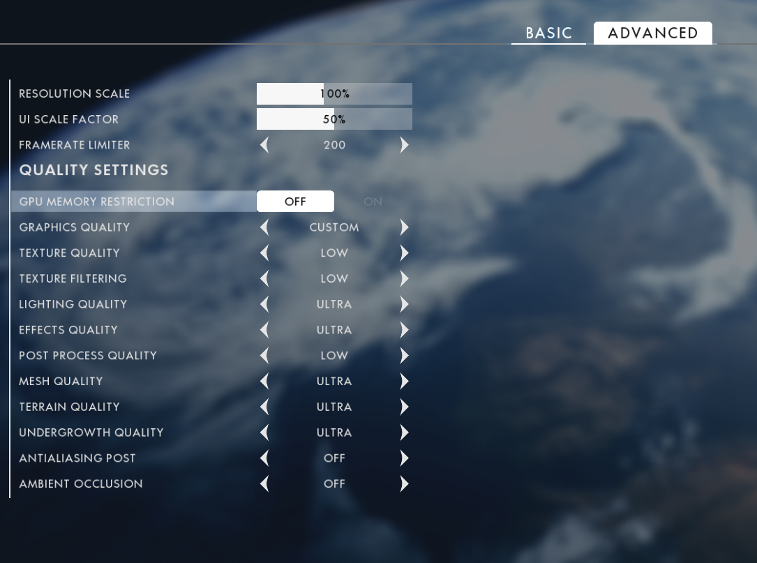

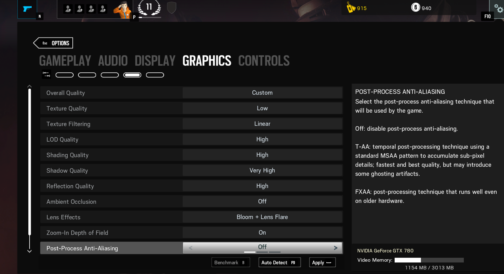

So ich melde mich zurück.
Bf1:
Auflösung 720p mit 75Hz
95-130fps
Auslastung laut Task-Manager: 25% (hatte kein Programm zur Hand, daher müssen die FPS-Zahlen reichen.
R6S:
120 (wenn ich sterbe) bis 215, durchschnittlich über 144.
So wie es aussieht liefert meine CPU noch genügend Leistung. Aber ich beanspruche bereits gut und gerne 6-7GB RAM, daher sollte ich da ans aufrüsten denken.
