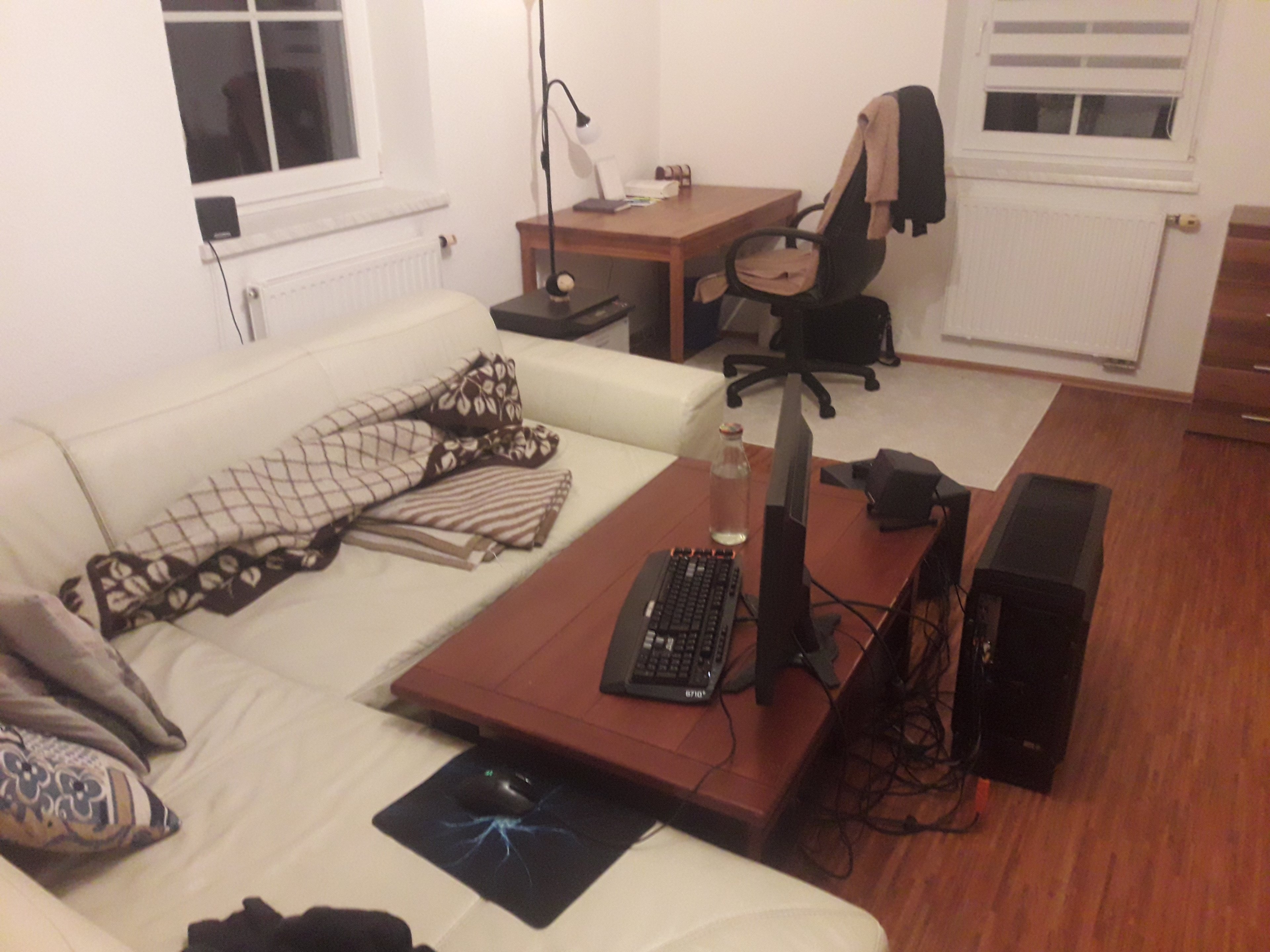

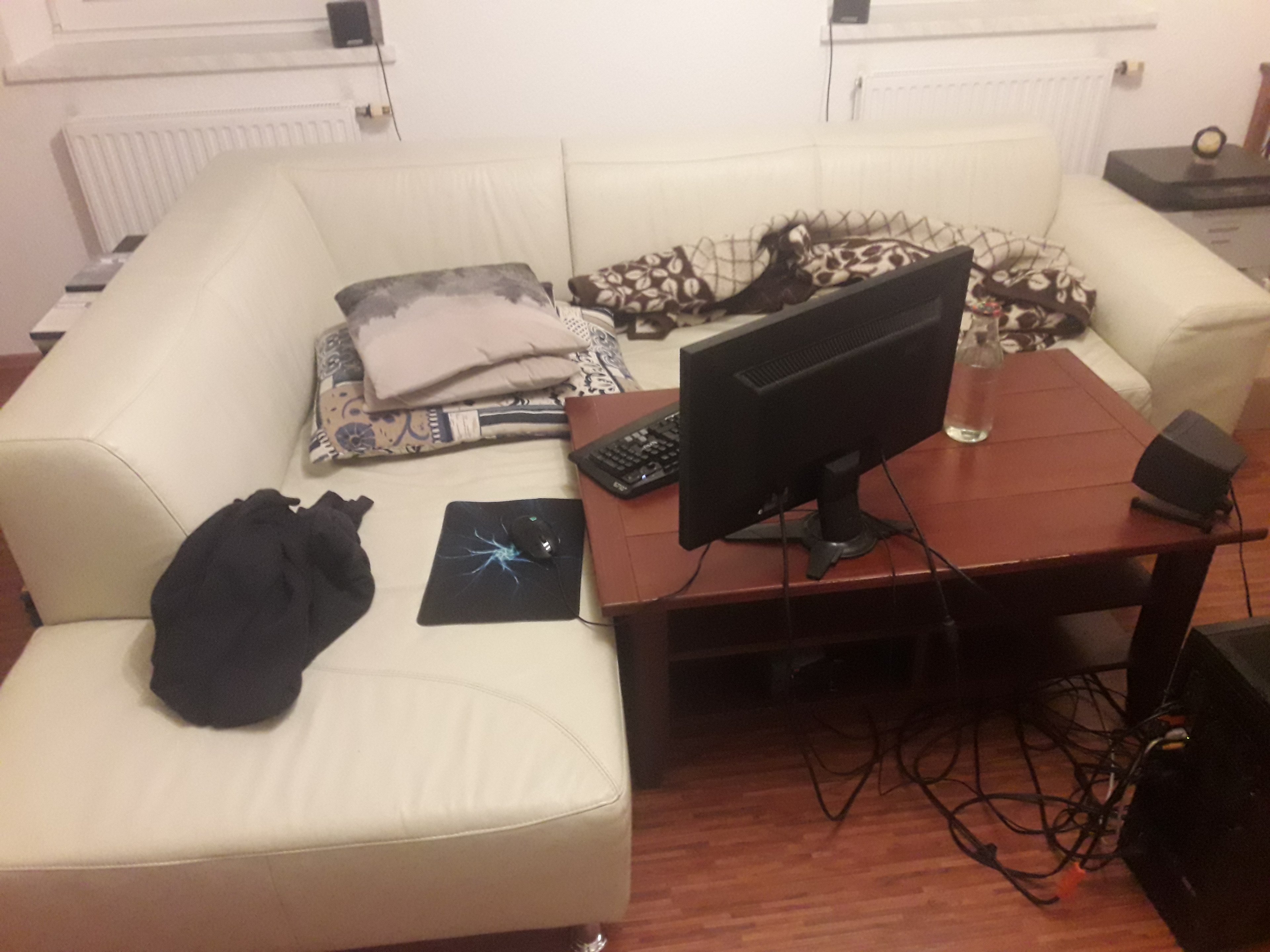

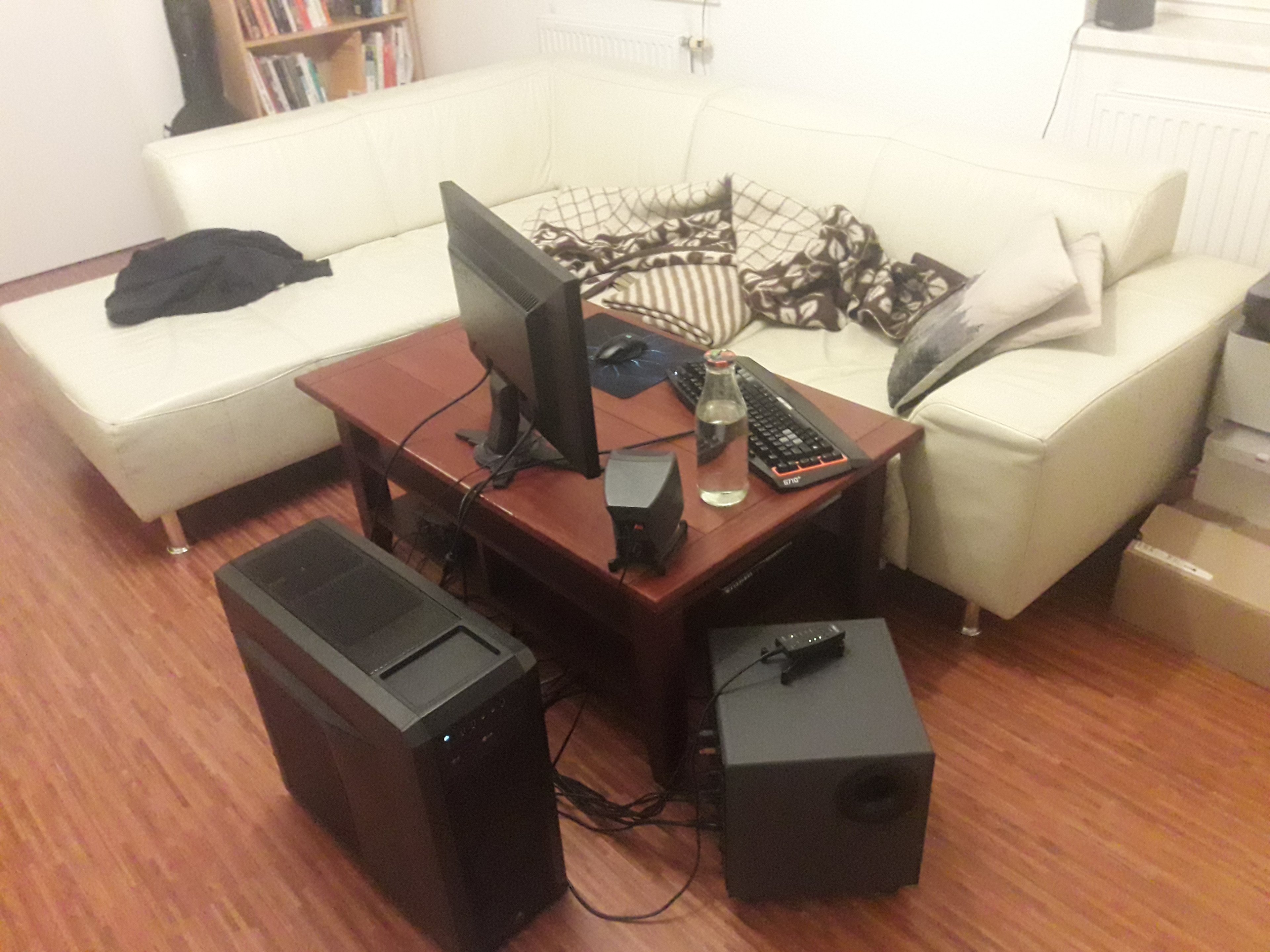

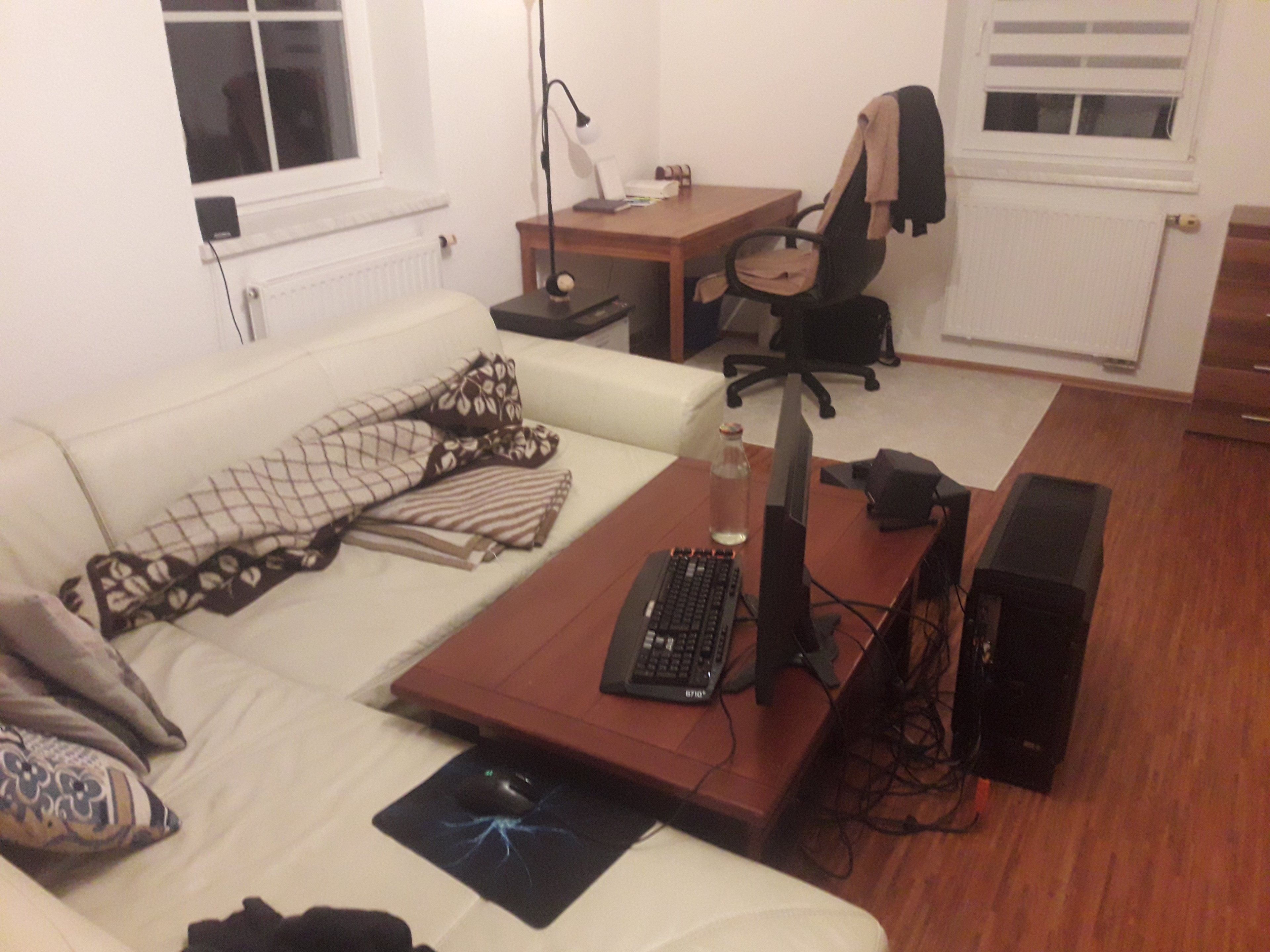

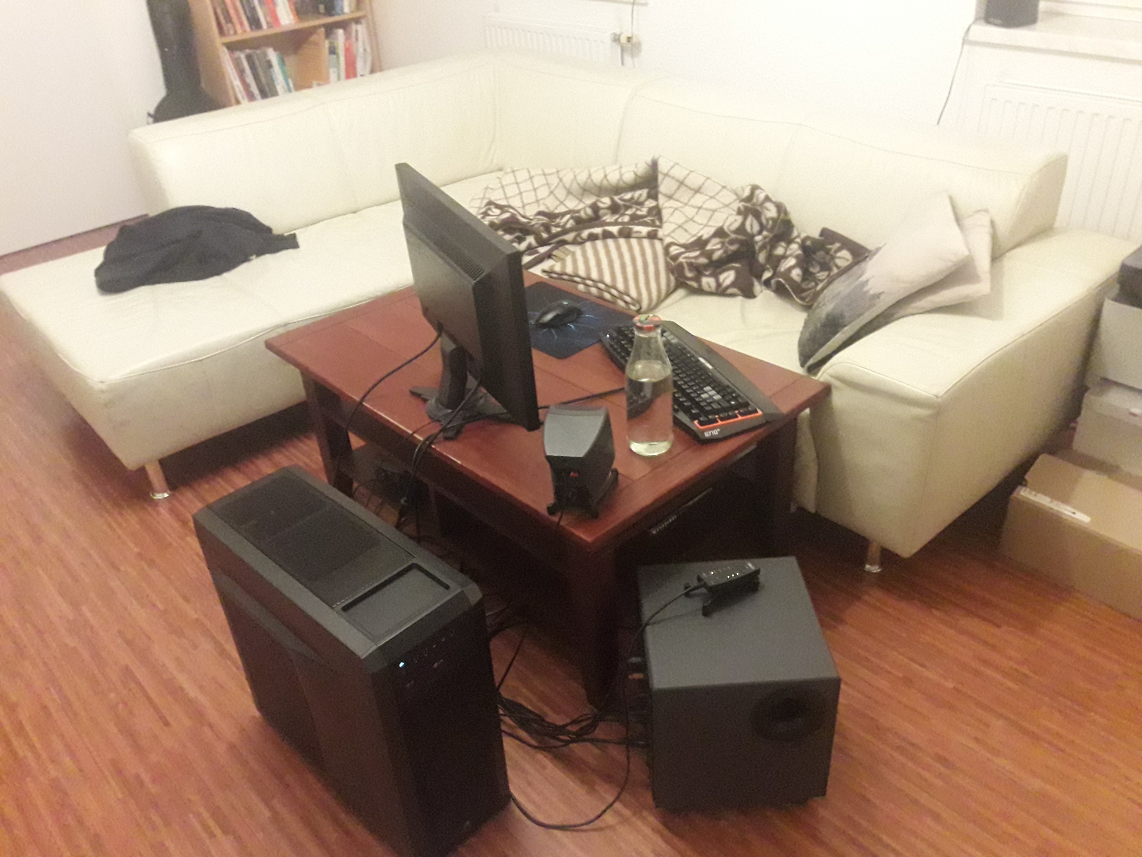

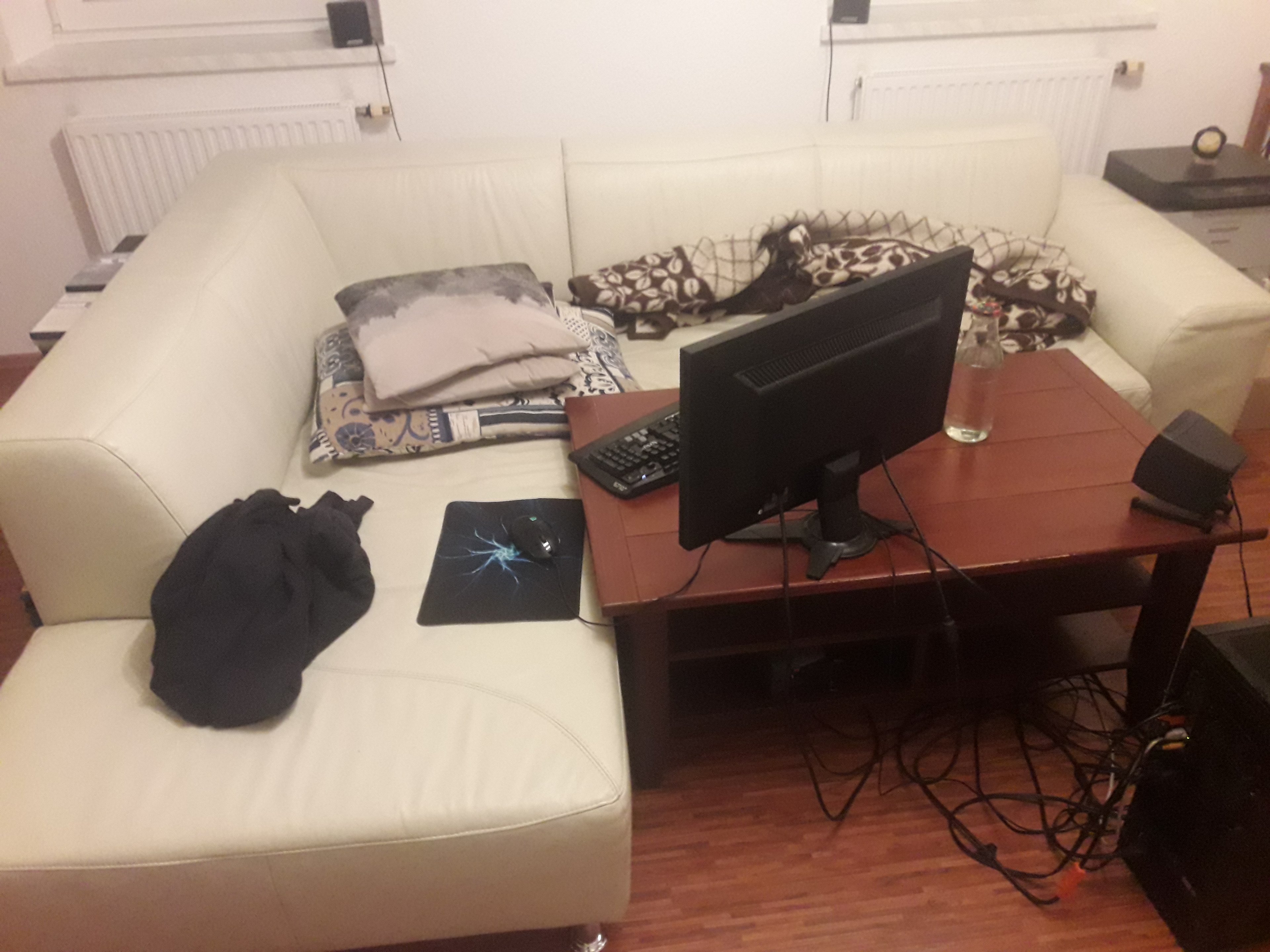

Ich muss aus gesundheitlichen fast den ganzen Tag im Liegen verbringen, und möchte da mein Wohnzimmer dementsprechend gemütlich, einladend und funktionell einrichten. Ich liege ca den halben Tag mit dem Kopf auf der linken Seite, dann muss ich die Position wechseln (siehe Fotos), da wünsch ich mir natürlich gut manövrierbare und nicht zu schwere Peripherie und Monitor. Der Tisch soll möglichst frei sein, ohne viele Kabel. Das Gehäuse hätte ich am Liebsten auf dem Schreibtisch hinten, wegen der Lautstärke und bissl RGB schaun zum Entspannen. Budget ist relativ eingeschränkt, kann da keine genaue Zahl nennen, evtl. kommen gute Vorschläge die das Geld wert wären.

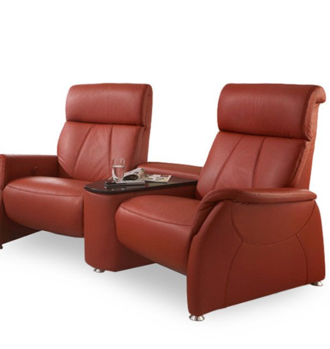

Besser wäre ein Heimkino-Recliner, wo du links und rechts große, breite Armlehnen hast - ideal für die Maus. Die Tastatur kannst du dir einfach über die Beine legen, das ist, besonders, wenn man komplett zurückgelehnt liegt, äußerst ergonomisch. Ich spiele so vor meiner Leinwand seit nun schon fast 10 Jahren.
EDIT:
So etwas hier meine ich. Ich habe in meinem Fall einen ähnlichen, aber als Dreisitzer und sitze folglich in der Mitte. Wobei sitzen gelogen ist, ich liege in ausgeklappter Recliner-Position. Die Kopfstütze ist so hoch, dass ich bedenkenlos mit 1,80m komplett darin versinken kann.
Klar, es ist ne Anschaffung - mein Dreisitzer mit echtem, sehr dickem Leder hat ca. 2800 Euro gekostet - aber wie gesagt, hält seit 10 Jahren bei praktisch täglicher, oft vielstündiger Benutzung.

@DJMadMax Danke für die Antwort und den Vorschlag. Kommt leider nicht in Frage da heuer noch PC, Kühlschrank, Kiefergelenk und Zahnspange anstehen und nicht aufschiebbar sind. Zudem darf ich nicht längere Zeit sitzen, nicht mal Oberkörper längere Zeit aufrecht, muss also wirklich liegen. Bewegen kann ich mich ansonsten, hab keine Probleme mit dem Bewegungsapparat. Nennt sich schweres ME/CFS, sprich schwere Erschöpfung und Belastungsintoleranz inkl. eine gute Portion komorbider Erkrankungen.

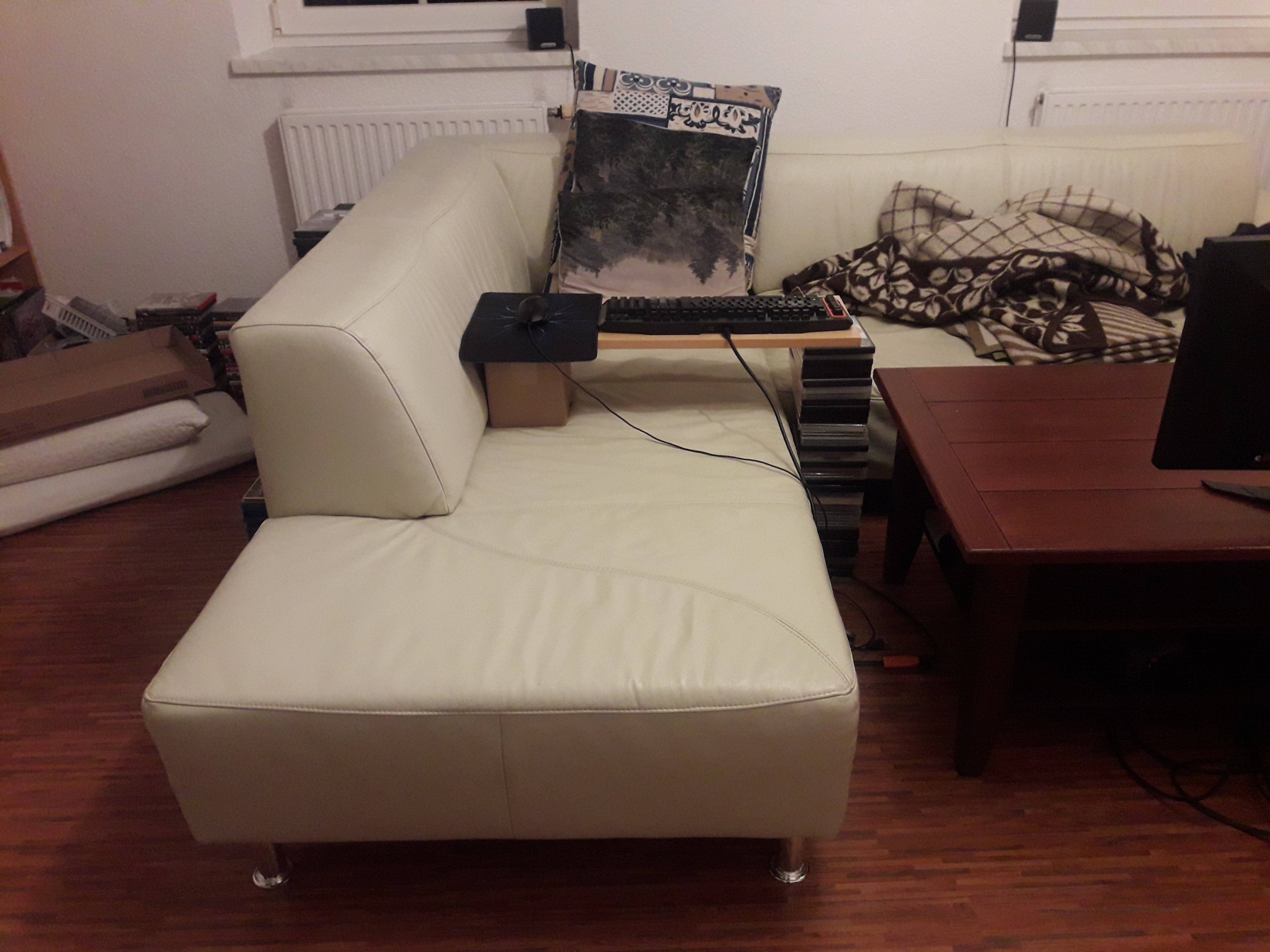

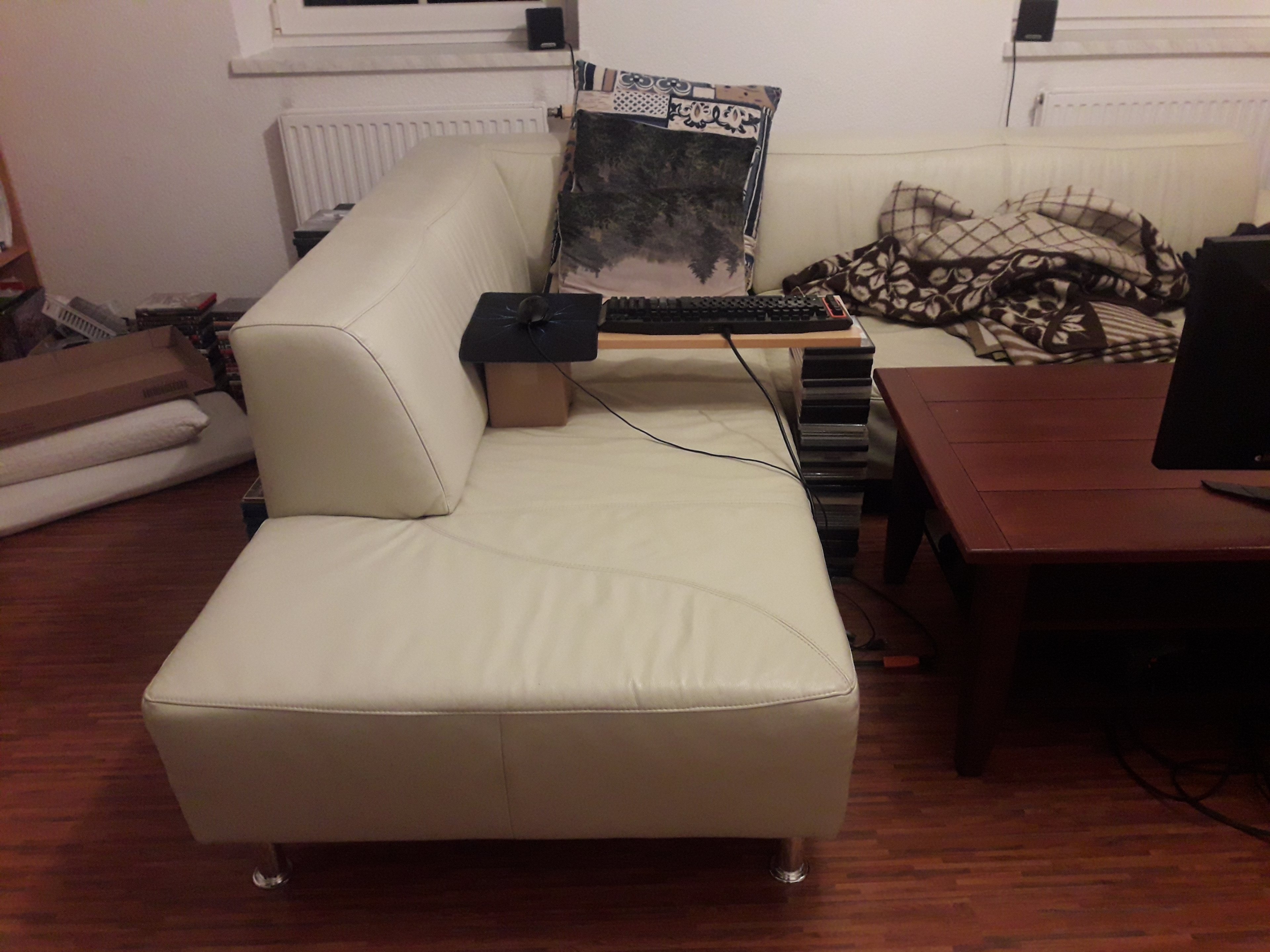

Also ich hab mir gedacht dass ich mich doch auf die kürzere Seite legen könnte, die auch nicht so durchgesessen ist, mit nem Keilpolster leicht schräg was für mich funktioniert, dann Tastatur und Maus auf ne evtl. schwenkbare leicht angewinkelte Ablage drauf (da kann ich dann auch kabelgebunden nehmen und Geld sparen), seitlich zur Couch eine Art Regal hin (aber nicht höher als die Couch) wo ich dann eine Monitorhalterung montieren und Sachen raufstellen kann - oder einfach nur eine Art Monitorständer.
Was meint ihr? Und gibts da irgendwelche fertigen Produkte die euch mal wo untergekommen sind? Sonst muss ich vielleicht mal nen Schlosser und/oder Tischler anfragen wenn sich so nichts ergibt.
Anbei noch ein Foto:
Bauen kann man da bestimmt was ganz gutes. Evtl kann man auch was an die Rückseite der Couch schrauben. Was fertiges, fällt mir da aber nicht ein.
Ich kenne nur noch Couchablagen, Beispiele, keine Modellempfehlung:
https://www.amazon.de/dp/B08R3N6WYB?psc=1
https://www.amazon.de/COUCHMASTER®-Ergonomische-Auflage-Couch-Gaming-Kissen/dp/B00CCHRJ2Q
https://www.ebay.de/itm/352471100456
Auf jeden musste man sehr viel ausmessen. Und herumprobieren, was funktioniert. Sieht für mich so aus, als würdest du das aber machen. Siehe Foto. ;)
Eine Idee, die mir gerade so kam, man könnte auch links vom Sofa einen Holzbalken zwischen Decke und Boden spannen (Gewinde Füße). An diese Säule macht man Monitorarm und Tischarm. Die Optionen sind da vielfältig Holz/Stahl, Dekorieren etc. ... . Bei deiner Regal-Idee mache ich mir Sorgen über den langen Hebel, vor allem wegen des Tastaturtisches..

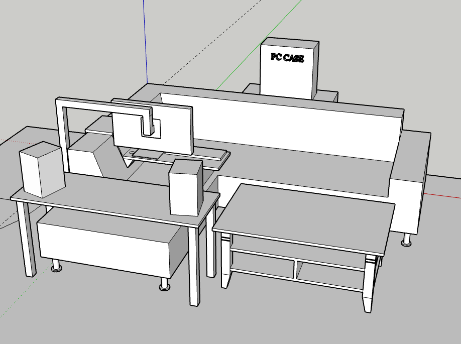

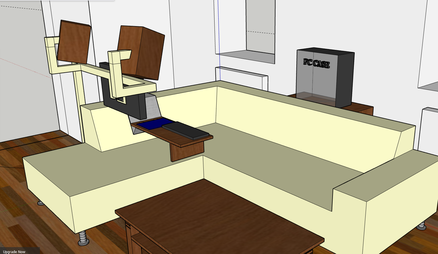

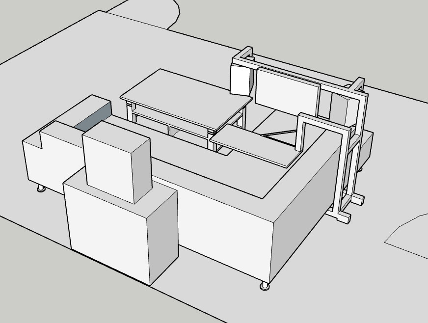

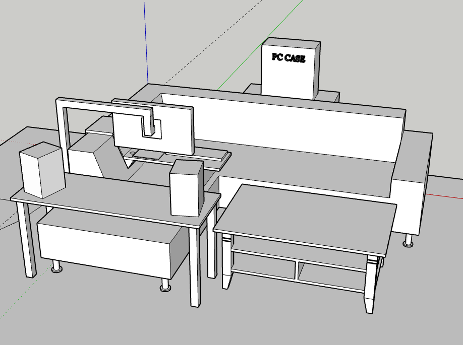

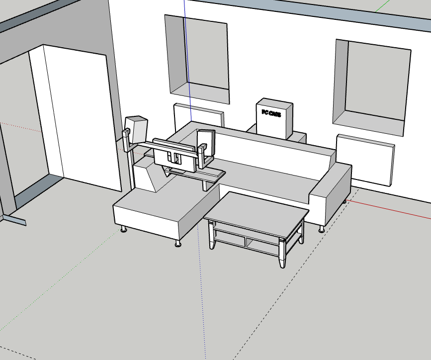

Jetzt hab ich mich mal ran gesetzt. Nicht unbedingt was vielleicht in Anbetracht der Finanzen alles umsetzbar ist, aber zumindest mal ein paar Eindrücke. Das mit den Lautsprechern (LS) oben nimmt mehr Platz ein, dafür würde Platz für einen 2. Monitor seitlich sein, das mit den LS auf dem Tisch ist eher ne Notlösung, ein extra Gestell für Tastatur und Maus wahrscheinlich etwas zu klobig/im Weg. Ggf. kommt auch eine Kombination aus Gestell und Monitor-Arm in Frage, wobei die Längen bei kurzem drüber schaun nicht ganz hinkommen. Case hinter die Couch war auch mal ein Gedanke (obwohl Geräuschpegel..mal schaun).
Herausforderung ist wahrscheinlich die Verstellbarkeit für den Monitor, da ich das immer wieder mal umstellen muss. Und wegschwenkbar wär natürlich sehr fein. Jetzt noch nen Schlosser oä. finden.
Konstruiert wurde das alles in SketchUp...sehr cooles Programm und Suchmaschine nach Hilfe fragen ist richtig gut wenn man deren Forum ansteuert.

  • sehe da große Hebel
  • Von der mitte des Monitor kann man dem arm günstiger bauen, weniger Verbindungen und standart Wandhalter möglich
  • ich gehe mal davon aus das PC Case steht wegen der Optik so hoch, man sollte das mal austesten. Könnte auch wegen der RGB Beleuchtung stören sein. Ich würde das hinter Sofa eher vesteckt packen. Aber ich hab meinen Rechner auch unteren am Schreibstisch. :D Die Gehäusche kann man mit Planung/Einstellung schon gering halten.
  • Ich mag die Sizze, aber wenn das Geld knapp ist und ein anderer das kostenpflichtig bauen soll. Würde ich nochmal rangehen und die Verbindungen reduzieren.
Eine alternative zum Stahlbauer, schon mal überlegt das aus Gewinderohr selber zu bauen.
https://stahlshop.de/gewinderohre-rund
Fittinge für Winkel etc. Und die Kabel könnte man in das Rohr verlegen.
Reaktionen: Fux_AT

Definitiv große Hebel...die würden verstärkt werden. So ein Flacheisen reingeschweißt wär sicher schon genug denk ich. Kommen etwa 11kg sowas an Gewicht rauf.
Ich hab da ja noch weiter überlegt und dachte mir dass ich da einfach nur ein Rohr mit quadratischem Querschnitt lassen könnte und dann kann man da alles mögliche dranschrauben oder klemmen.
Versteh ich nicht ganz. Meinst du Material etc sparen oder wolltest du schreiben dass ich das nochmal ordentlich beschriften/bemaßen sollte? Für den Job hab ich gestern noch LibreCAD gefunden.
Selber bauen geht leider nicht, dafür fehlts gesundheitlich an der nötigen Kraft. Das wär sonst kein Problem...war ja Werkzeugbautechniker :-)
Hier übrigens noch mal in Farbe:
Jeder "Winkel" etc. muss geschnitten und dann verbunden werden. Das kostet teure Arbeitszeit.
Z.b der Monitor einmal zusätzlich nach unten. Bei den Lausprechern springst du nach hinten dann nach oben und wieder nach vorne. (gelbe Skizze) ;)
Ich wurde nach der Skizze an das Material gehen, das vergleichen und schauen was fertig Angeboten wird.
Z.b. Winkel, Fittinge sowas eben die sind teurer als das "Rohr" selber. Dann hast du Maße und Preise und kannst genauer skizzieren. Erst dannach alles in CAD (falls du das vor hast). Das CAD macht man ja wegen den genauen Maßen und so weiter.
