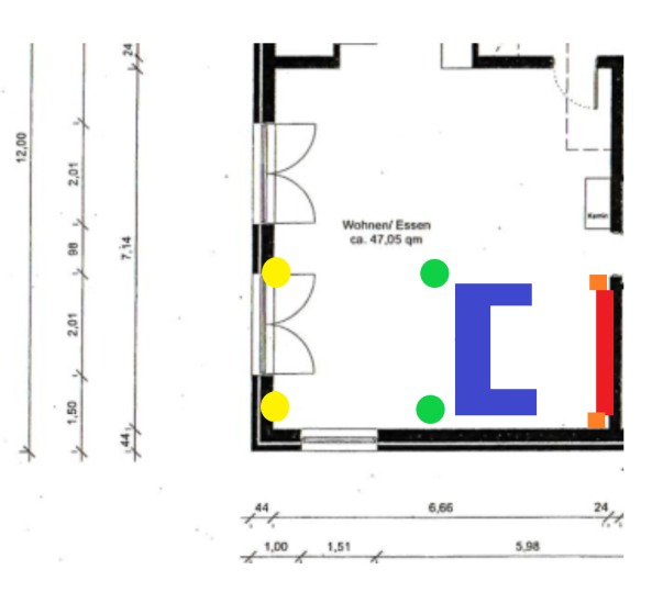

Ich versuche in unserem neuen Wohnzimmer gerad eine Sinnvolle Aufstellung für das 5.0 System zu finden
Hierzu anbei ein aktuelles Bild mit Erläuterung
  • ROT = Beamerwand. Dadrunter ein Sideboard mit Dali Vocal/center
  • BLAU = Sofa
  • ORANGE = Dali Zensor 7 front speaker
  • GRÜN/GELB = Mögliche Position für die Rear Speaker (Dali Zensor 3)
Würde ich die Rear bei Position GRÜN platzieren, müsste ich Säulen (Wegen Katzen eher ungern) verwenden oder aber eine Möglichkeit/Halterung finden, wie ich den REAR LEFT an der Decke anbringe.
Daher die Überlegung, die rears nach hinten an die Wand zu versetzen (GELBE POSITION). Bei dieser Option könnte ich meine bereits vorhandenen Wandhalterungen verwenden. Als Position habe ich dann an "Knapp unter der Decke" gedacht.
Wäre Position GELB gut ? Oder wären die Rears dann zu weit weg von der Sitzposition ?

kurze frage, ist die Position von sofa in stein gemeißelt? Ansonsten würde ich anregen dein kino um 90 Grad im Uhrzeigersinn zu drehen damit du die größere wand nutzen kannst.
In beiden fällen würde ich dir empfehlen die rears dann in der nähe des sofas zu platzieren, also grün.

Wenn du es optimal haben willst, sollten rear und Kopf eine Linie bilden, wobei die rear zum Kopf zeigen. Ansonsten ordentlich einmessen und testen. Das ist alles sehr subjektiv...
@prayzzz . Leider lässt sich das Sofa nicht um 90 ° drehen, da es zu groß ist (Sofa ist auf dem Bild nicht maßstabsgetreu) .
Wir haben alle Alternativen Positionierung durchgespielt und leider ist die abgebildete, die einzig mögliche.
Und eigentlich würde ich die rears auch sehr gern an Position GELB anbringen weil ich ungern Säulen aufstellen möchte
Meine sorge ist nur das bei GELB die rears zu weit entfern sind und der Surround sound nicht wirkt.
Ich werde mal versuchen die rears bei Position gelb auf Stühle / Regalen aufzustellen einmessen und schauen wie es klingt.
Ok das ist nachvollziehbar mit der Positionierung. Genau dann teste erstmal und messe sauber ein.
Welchen avr nutzt du?
also deine sorge kann ich nachfollziehen aber sie ist unbegründet.
meine rears stehenfast 4m von meinem hörplatz weg aber die front gradmal 1,5-2m. ein guter AVR wird sich einmessen und damit die lautsprecher richtig einstellen. die rear werden in dem fall einfach lauter angesteuert als die front und schon harmoniert das ganze wieder.
fazit: stell die boxen an die wand.
btw ich hab auch katzen aber die gehen nicht auf die boxen rauf.
Das kann auch mit der größeren Entfernung funktionieren. Ist in größeren Kinosälen ja auch nicht anders.
Ausprobieren und schauen, ob die Leistung der Rears ausreichen und der AVR das eingemessen bekommt.
Die angedachte Position (gelb) für die Surroundlautsprecher ist vollkommen abseits der Standardaufstellung (110°). Gut ist die Position auf keinen Fall. Ob das bei der allgemein, sehr suboptimalen Aufstelllung noch einen großen Unterschied macht ist fraglich.
