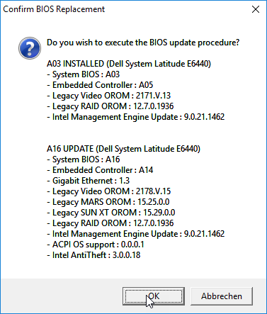

Keine Ahnung, ob das zusammenhängt, aber das Update von BIOS klappt erst gar nicht. Nach Start der .exe läuft der Ladebalken durch und das System startet neu, aber auch danach ist das BIOS auf dem alten Stand. 02-03-_2017_23-46-59.png
Probiere es mal mit der A07 Firmware testweise (aber aus dem Win 10 64-bit Pool). Sind auch alle Treiber im Geräte-Manager installiert? Also keine Einträge mit Fragezeichen.

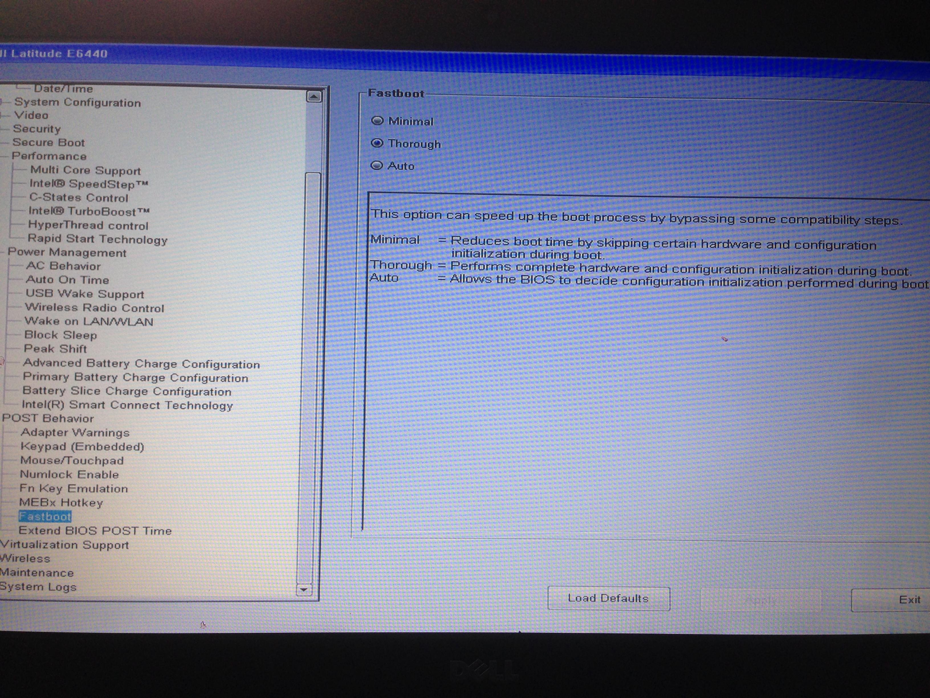

Und mach mal bitte Bilder vom BIOS, irgendwo steht was über Fastboot und noch von der Bootreihenfolge

Auch A07 lässt sich nicht installieren. Keine Fragezeichen, aber manchmal kommt ein Ausrufezeichen (="Gerät konnte nicht gestartet werden.") bei Intel Management Engine oder Intel Ethernet Connection.

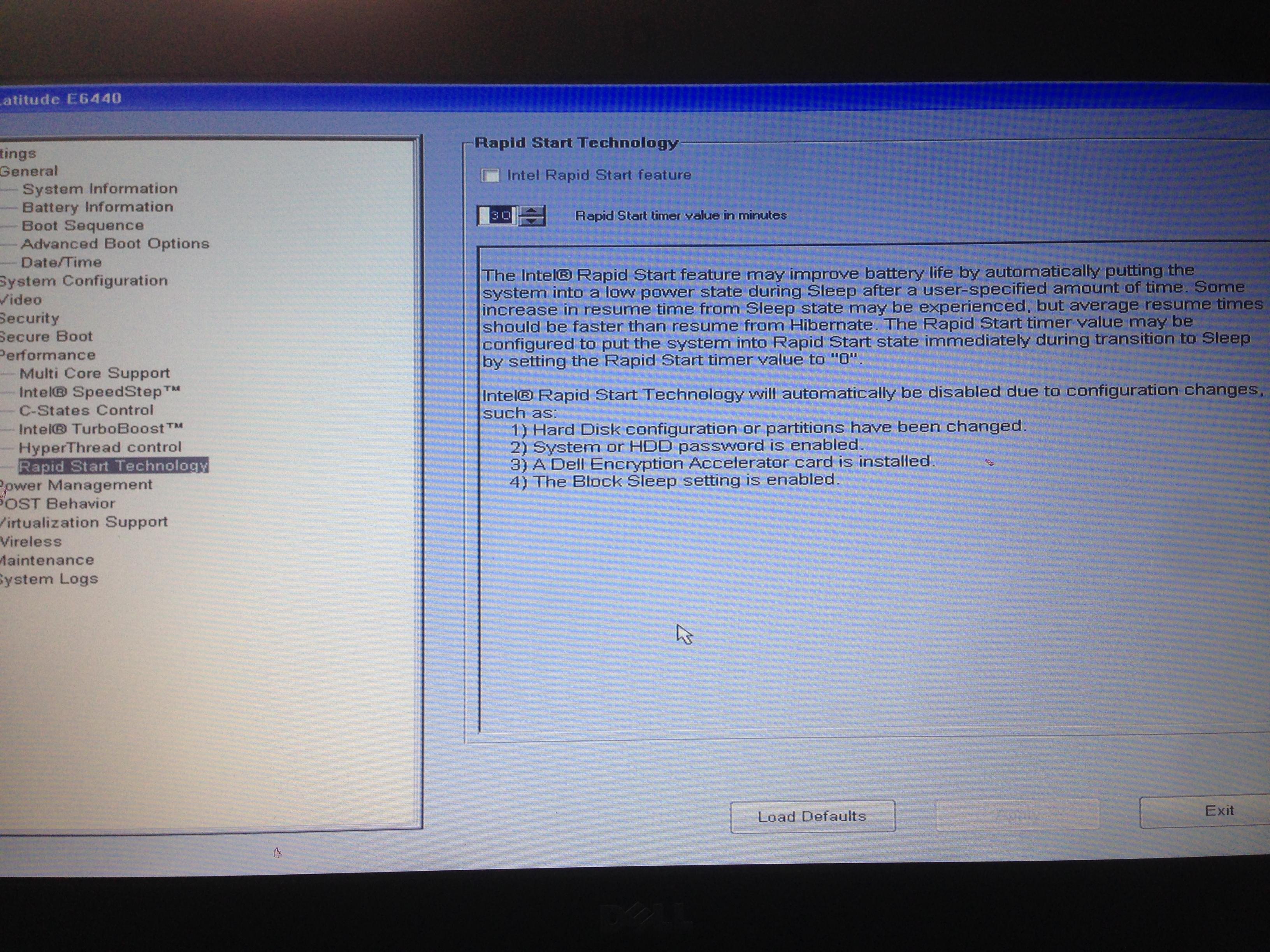

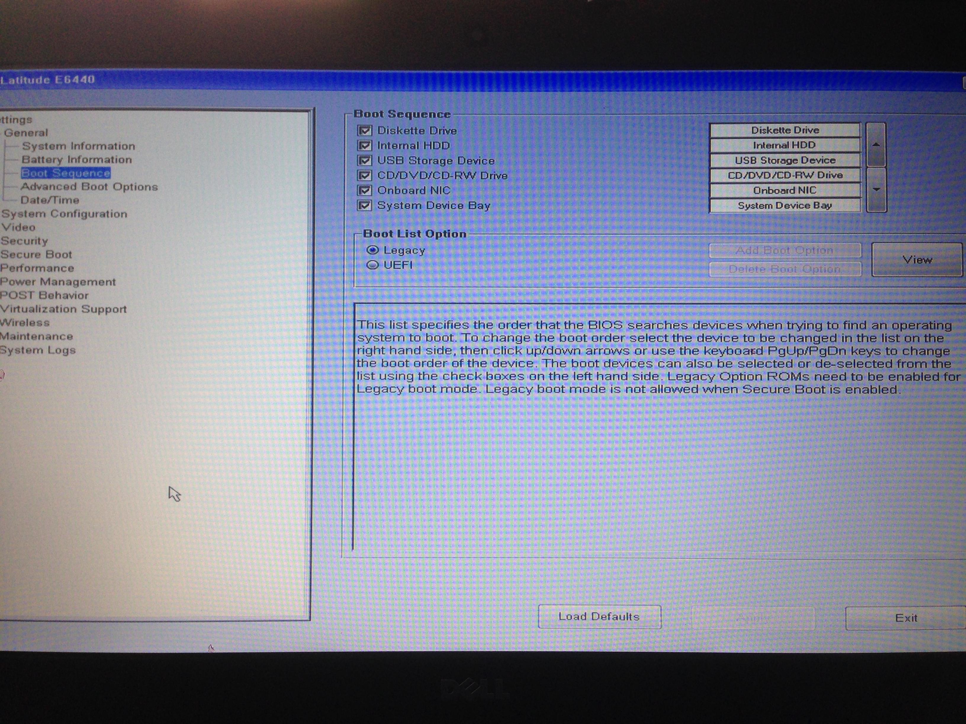

Habe Diskette aus der Bootsequenz entfernt und Fastboot auf minimal gestellt. Jetzt startet er zumindest aus dem Standby innerhalb von 5s. Kaltstart dauert aber immer noch über 50s.

Zur Bootreihenfolge:
Hier die Systemplatte an erster Stelle eintragen und abspeichern.
Und warum die Platte an Numero Uno? Meinst du das bringt sooo viel Zeitgewinn?

Habe einen BIOS-Reset durchgeführt, in dem ich die Knopfzelle kurz entfernt habe. Nun dauert es nur noch 25s bis zum Login-Screen. Das Problem scheint also gelöst zu sein. Und auch ein BIOS-Update ist nun möglich. Vielen Dank an alle :)
