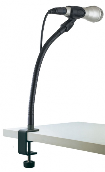

Zweite Frage ist zum Zubehör. Da es keine Halterung gibt, habe ich mir gedacht wäre eine Tischhalterung die Ich vor mir am Tisch festmache mit einem Schwanenhals dran eine recht nützliche und bestimmt günstige Idee. Leider habe Ich kaum etwas zu diesem Suchbegriff gefunden, außer Bilder, sehr teure und ausverkaufte Artikel.
Hier mal ein Bild, damit ihr wisst was ich meine:
Vielleicht kennt ihr ja einen besseren Suchbegriff für dieses "Ding".

Generell zählt so etwas unter die Kategorie "Mikrofonarm", "Mikrofonstativ" oder einfach "Schwenkarm".
Je nachdem, wie schwer das Mikro + ggf. Spinne + ggf. Popfilter wird, wäre ein massiver Schwenkarm sinnvoller. Schwanenhälse können dem Gewicht bei zunehmender Länge der Konstruktion in der Regel nicht standhalten.

Die meisten Mikros passen an einen Standard 10 Euro Arm, wenn sie nicht draufgeschraubt werden haben sie idr. eine entsprechende Halterung dabei.

Und zurück zur Halterung: Ein Arm wäre schon nicht schlecht, jedoch verbraucht er mir viel zu viel Platz :(
Edit: Danke Prisoner https://www.amazon.de/dp/B0171GCH56?tag=comput0d-21 sieht echt super aus!

Das von Prisoner verlinkte Set ist eigetlich für dynamische Mikros gedacht, die von oben und nicht von vorne besprochen werden.

Oh achso, das hatte Ich auch bemerkt. Vom restlichen Aufbau ist es jedoch genau das was Ich gesucht habe! :)
Kennt ihr noch andere?

Als Mikrofonarm(-Set) kannst du irgendein günstiges von Amazon nehmen. Die billigen sind zum Großteil alle baugleich, werden lediglich von verschiedenen Anbietern vertrieben. Etwas stabiler wäre dann ein K&M 23850 oder besser gleich Rode PSA-1. Einen Popschutz kriegst du bei Thomann für ein paar Euro. Je nachdem, für welches Mikro du dich entscheidest, ist die Spinne dann schon mit enthalten. Ansonsten kann man auch eine günstige Universal-Spinne nehmen.
