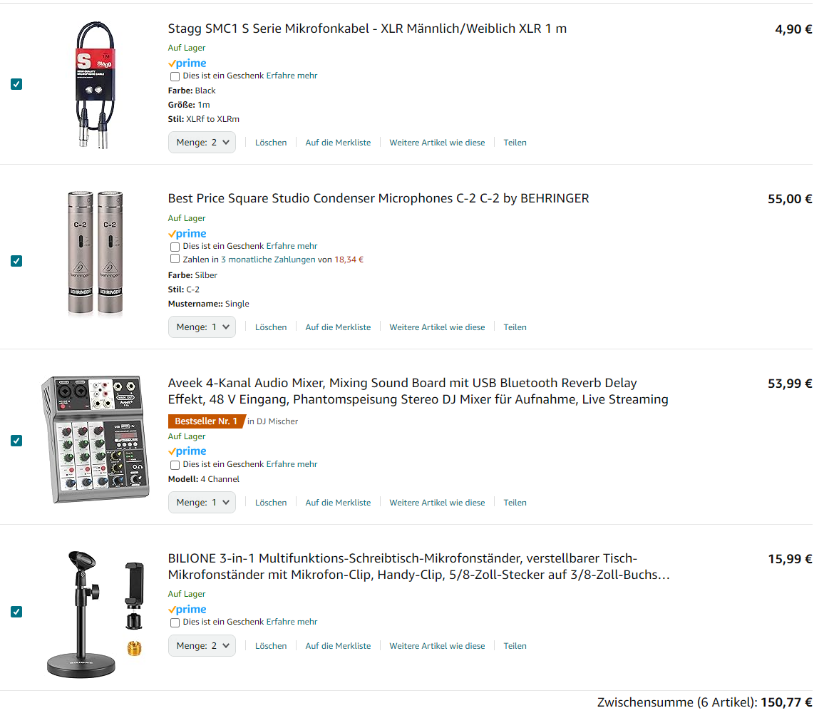

Ich denke ich gebe das aktuelle Setup zurück und versuche es mit folgender Ausstattung stattdessen:
Interface
Popfilter
Ständer
Mikros
XLR Kabel
Wäre damit mein Unterfangen, auf kurzer Distanz bzw. geringem Abstand die Aufnahmen zu tätigen und deutlich weniger Empfindlichkeit hinsichtlich dem, dass der Gegenüber nicht mit dem falschen Mikro aufgezeichnet wird, sofern man auch dort vermutlich Pegelanpassungen vorgenommen hat, von mehr Erfolg gekrönt?

So sieht der Warenkorb bisher aus.
/Ich habe den Warenkorb nun mal in der Form geordert. Kram soll morgen kommen, dann seh ich ja obs klappt oder ich nochmal nachbessern muss.
DANKE erstmal bis dahin ;)

sinniger wäre ein mixer mit 2 verschiedenen tonspuren
weil wenn beide auf der selben hocken, dann wird bei der nachbearbeitung beide stimmen gemeinsam bearbeitet und nicht getrennt. denn wir reden hier von einem Mutter/sohn podcast. somit existiert also eine weibliche und eine männliche stimme mit all ihren facetten der beiden Stimmfarben. Mischt ihr also diese auf 1 Tonspur, dann wir die Nachbearbeitung für den Podcast drunter leiden.
