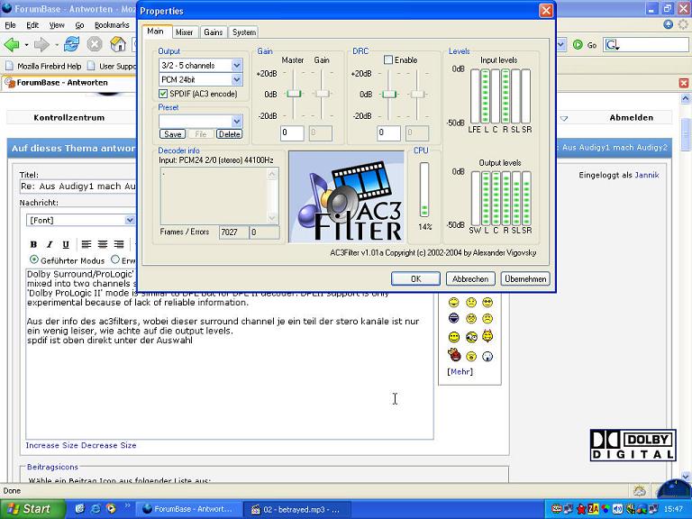

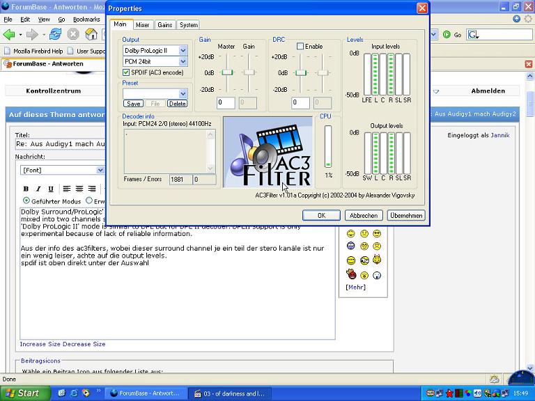

Und nochn Problem....
Ich hab bisher immer via MPC TV geschaut.
Ton via MatrixMixxer auf 5.1 Sound hochgerechnet (Dolby Pro Logic II)
Dazu kam der Ton aus dem LineIn und wurde über Wave/Dirext Sound ausgegeben..
5.1
Nun hab ich bei der Audigy erstmal Record without Monitoring einstellen müssen damit der nicht über Wave und Line den sound ausgibt.
MatrixMixxer mixxt den Ton auf 5.1 Kanäle ... aber die Soundkarte gibt nur Stereo aus...
5.1

Jannik schrieb:dolby pro logic mixt alle kanäle nur zu stero zusammen..
Sorry aber.. Schwachsinn!!!
Dolgy Pro Logic bedeutet
Front left, Center, Front right, Sourround!
Sprache primär ausm Center. Und Effekte halt von hinten.
DPL signale liegen in Stereo Signalen drinne
Bei DPL2 gibt es Front left, Center, Front right, right sourround und left sorround.
Ist aso dann quasi 5.1 nur halt analog und daher nicht so saber wie echtes 5.1
Jannik schrieb:Wähl 5.1 aus und makiere auch dieses spdif an, wenn ich das nicht mache spielt der auch auch nur noch stero.
Wo soll man 5.1 auswählen? und wo spdif?
Und wo spielt der dann nur noch stereo und was?
etwas genauer bitte! ;-)

Jannik
- Dez. 2002
- 1.163
Dolby Surround/ProLogic' modes mean that that all channels presented in ac3 stream will be mixed into two channels so Dolby Surround/Pro Logic decoder can extract surround channel. 'Dolby ProLogic II' mode is similar to DPL but for DPL II decoder. DPLII support is only experimental because of lack of reliable information.
Aus der info des ac3filters, wobei dieser surround channel je ein teil der stero kanäle ist nur ein wenig leiser, achte auf die output levels.
spdif ist oben direkt unter der Auswahl
