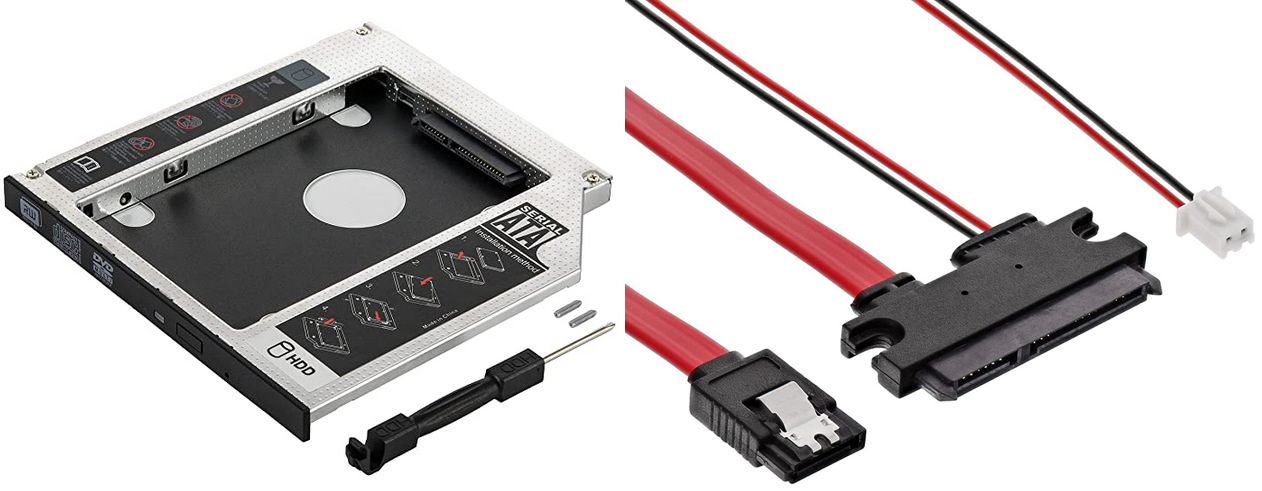

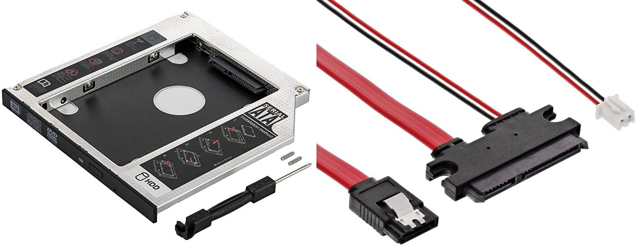

Gut ist beim Q556/2, zusätzlich zur M.2 NVMe, können zwei 2,5" verbaut werden.
Eine ist eh vorgesehen und da kein 5 1/4 Zoll Laufwerk verbaut ist, kann da noch eine untergebracht werden
(s. Bild) und ich würde auf meine 8 TB kommen.
Es bleibt aber der Preis...
Einzige Möglichkeit ist dann wohl, erst eine zu kaufen und später eine zweite hinterher.
Was meint ihr, zumindest technisch wohl auch die beste Lösung?
Da passen aber keine 15mm HDs rein, oder? Und diese Adapter kosten doch auch unverhältnismäßig viel :grr:
