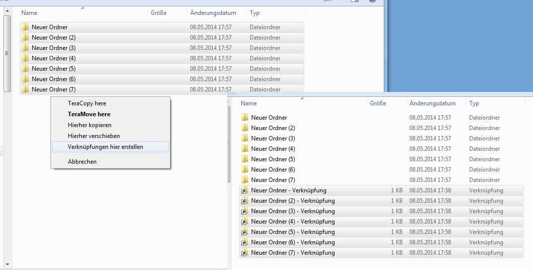

Ich verstehe aber auch nicht, was an 3000-5000 Verknüpfungen das Problem ist?
Übrigens macht es unter Windows so ziemlich keinen Unterschied, ob 5.... 500 oder 5.000 Verknüpfungen :D
STRG+A um alle zu markieren und mit der rechten Maustaste dahin ziehen, wo du die Verknüpfungen benötigst.
Das funktioniert beim ersten Mal einfach, klar.
Aber es kommen jede Woche neue Sachen dazu. Und die müsste ich dnan einzeln anhaken.
Oder jedes Mal alle Verknüpfungen löschen und wieder alle neu anlegen.
