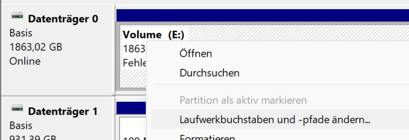

Noch mal: Wenn du NACH dem kopieren D: entfernst, kannst du in der Datenträgerverwaltung den Laufwerksbuchstaben einfach auf D: ändern. Du kannst sogar D: drinnen lassen und D auf Z ändern und dann E nach D und dann Z nach E oder oder oder ....
@tRITON ich kann dir leider nicht folgen. Wenn ich HDD A: und HDD B: auf SSD C: klone und kopiere, kann ich zwar die SSD von C: auf A: umbenennen, die Verknüpfungen von B: gehen aber trotzdem verloren. Die SSD kann ja nicht A und B gleichzeitig heißen.
Oder ich steh einfach auf dem Schlauch und check dein Lösungsansatz nicht.
