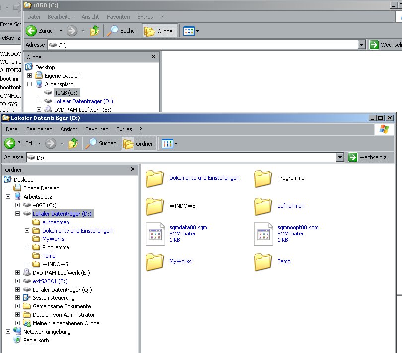

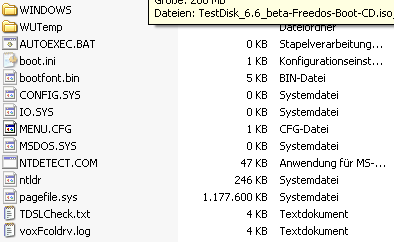

Bei mir werden alle Daten angezeigt, siehe Bild.

hmmm bei mir sieht es so aus wie im anhang
Nachtrag:; ok erledigt hatte "geschützte systemdateien ausblenden" aktiviert ;)
