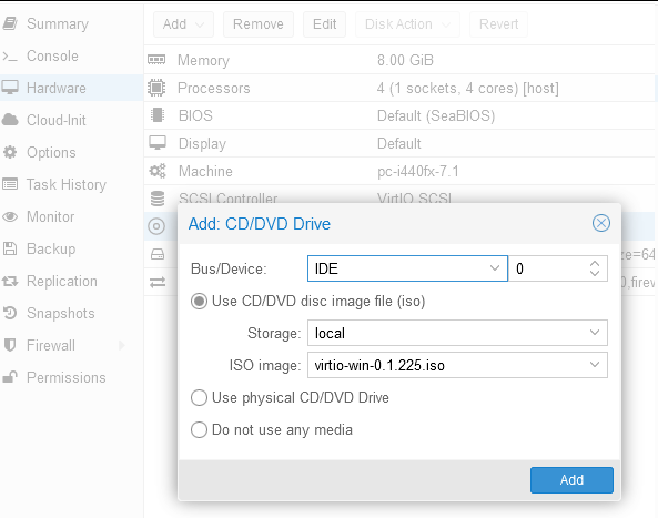

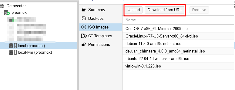

bei proxmox musst du wenig konfigurieren, davon booten, passwort und netzwerk einrichten, auf eine (bootfähige) platte installieren und das war es für die basis. danach gehst du per browser auf http://<ip>:8006 und kannst lädst deine isos hoch:
bei "download from url" lädst du diese iso runter; das sind die treiber für windows in der vm. bei anlegen einer windows-vm füge gleich ein zweites cd-laufwerk mit dieser iso hinzu, dann hast du die treiber gleich beim installieren zur verfügung. setz ebenso den prozessor-typ auf "host":

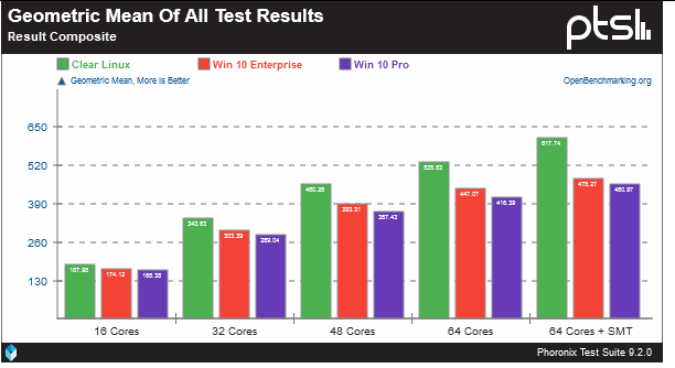

ansonsten zur multiprozessor-performance von windows (und das ist win10 mit besserem scheduler als 7/2008):
https://www.phoronix.com/review/3990x-windows-linux/6
