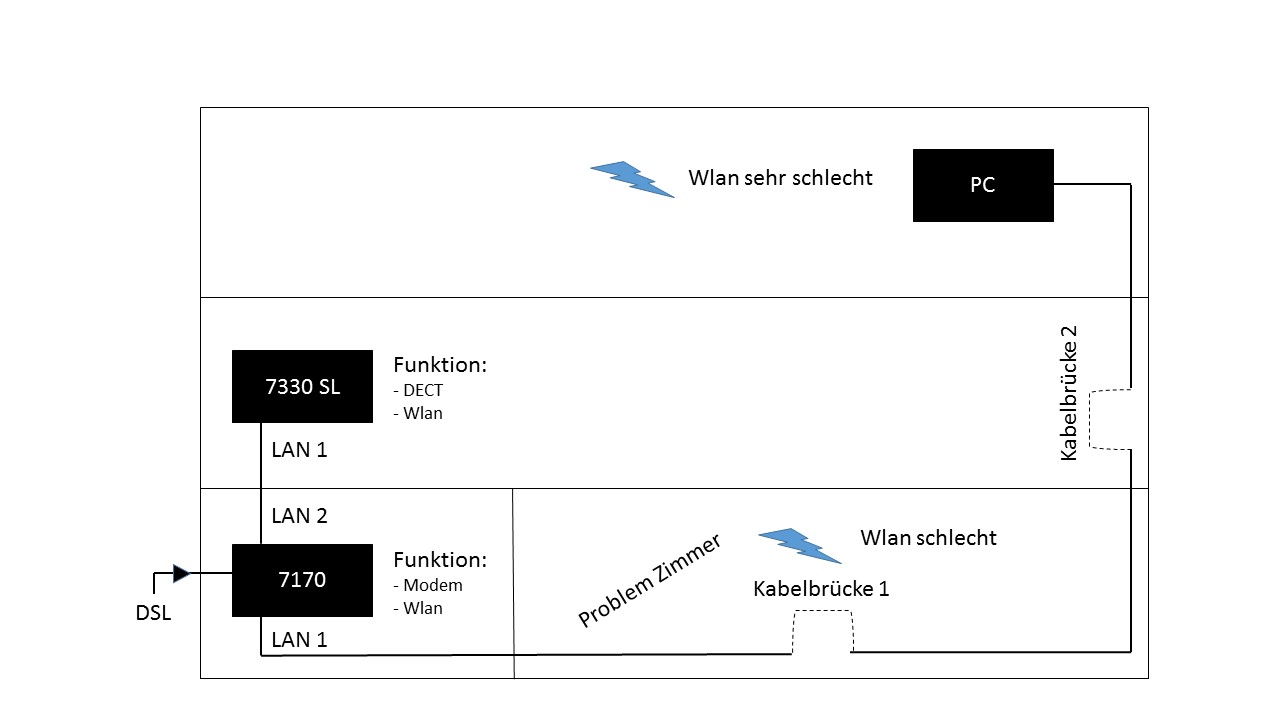

Wir haben ein relativ großes Haus was zudem noch massiv gebaut ist. Was mich schon seit Jahren nervt ist die schlechte Wlan-Verbindung im Haus. Um den IST-Zustand zu verdeutlichen habe ich ein Bild angehängt. Ich muss dazu sagen das Netzwerk im Haus ist zu einem Flicken-Teppich geworden ist. Es ist wieder mal was dazu gekommen oder wurde abgebaut/ersetzt.

Problem (2): Schlechtes Wlan im Problem Zimmer (siehe Zeichnung)
Ich habe hier noch eine FritzBox 7312 rumliegen und würde gerne die Kabelbrücke 1 durch die FritzBox ersetzten um die FritzBox als Wlan Repeater/HotSpot für das Zimmer zu nutzen. Leider hat die FritzBox nur einen LAN Anschluss womit der PC im OG vom Internet abgeschnitten wäre. Jetzt zur meiner Frage. Ist es überhaupt möglich die 7130 als Repeater zu konfigurieren und kann ich den an der FritzBox vorhandenen DSL Anschluss zum durchschleifen der der Kabelverbindung nutzen? Komischerweise komme ich selbst über Kabel nicht auf die Benutzeroberfläche der FritzBox.. hat einer eine Lösung dafür? (Ich kann die Oberfläche zwar aufrufen und mein Zugangspasswort eingeben, danach passiert aber nichts und der Bildschirm bleibt weiss)

Hi,
das lass mal ganz schnell bleiben. Verlege sauber wenn möglich in jeden Raum Kabel und benutze für WLAN Access Points für die WLAN Abdeckung.

sorry so wollte ich es auch machen. Kabel sind schon verlegt.. die 7312 soll im Keller statt der Kabelbrücke 1 ins Netzwerk eingebunden werden. Meine Frage war ob ich den DSL Anschluss der FritzBox zum Durchschleifen benutzen kann und ob die 7312 sowas wie einen AccessPoint kann. Auf der Hompage vom AVM ist sie für diese Funktion nicht explecit aufgeführt und zum selber nachschauen komme ich wie oben beschrieben nicht auf die Benutzeroberfläche.
Hi,
wozu willst du einen DSL Anschluß "durchschleifen"? Die FritzBox, die als DSL Router genutzt wird hat einen eingebauten Switch. Von dort aus in jeden Raum / jedes Stockwerk mit Kabel. Und dann entweder die FritzBoxen als AP nutzen oder eben kleine APs kaufen und die laufen lassen.
Verstehe das Problem nicht so ganz...
