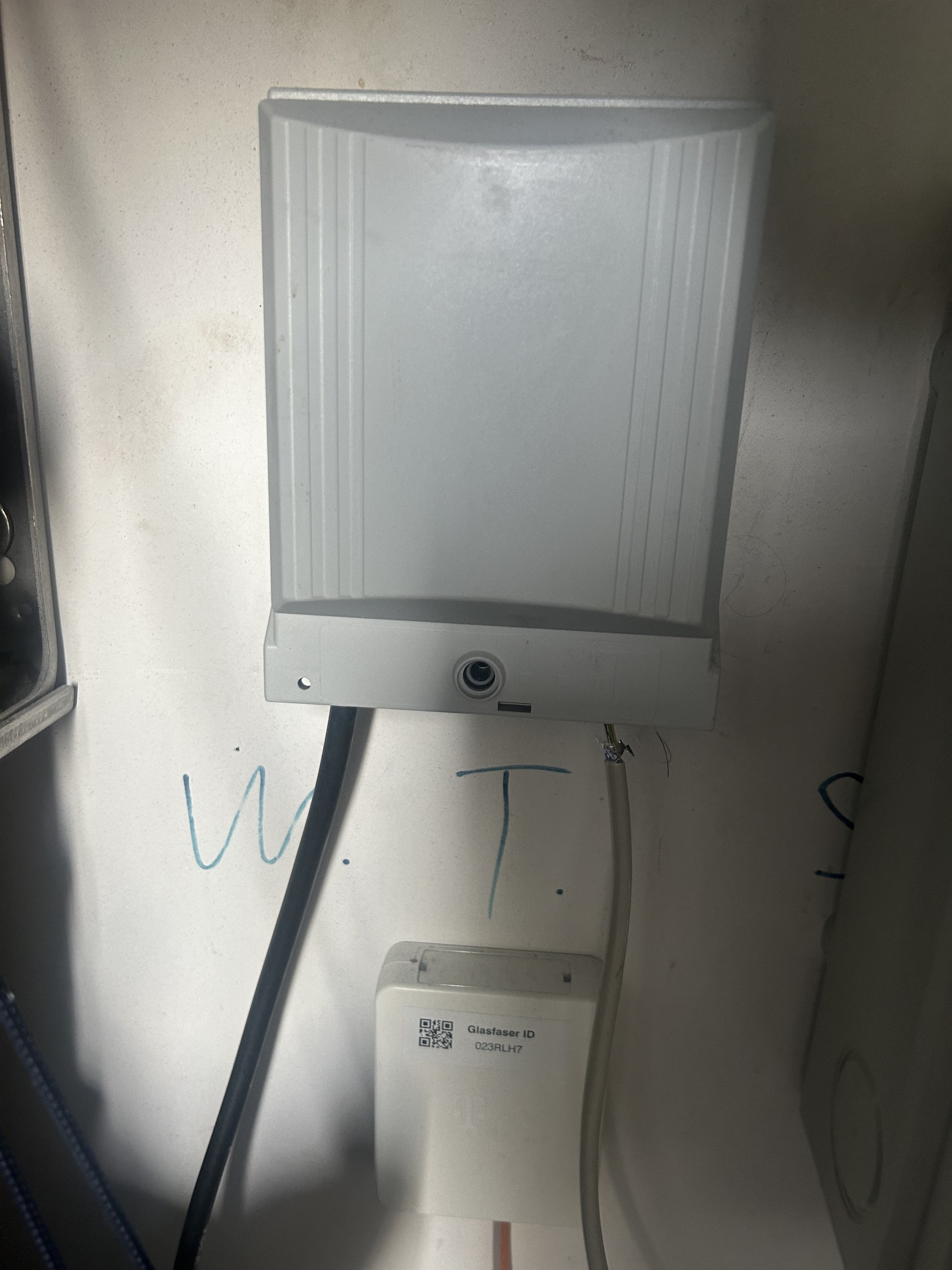

ich hoffe ich bin in dem Forum hier richtig.
Unser Haus hat einen Glasfaseranschluss, aktuell wird der nicht genutzt, da der Anschluss im HWR ist und unsere Haus-Netzwerkverkabelung in einem anderen Raum (nenn ich mal NWR). Der DSL-Anschluss ist auch im HWR, von der Dose führt ein Kabel (siehe Bild) Unterputz zum NWR und mündet dort in eine TAE-Dose (hoffe richtige Bezeichnung).
Wenn ich nun Glasfaser nutze, möchte ich nicht auf das Hausnetzwerk verzichten. Kann ich das Kabel, welches vom HWR in den NWR führt nutzen?
Freue mich auf eure Einschätzung und hoffe, ich komm weiter!

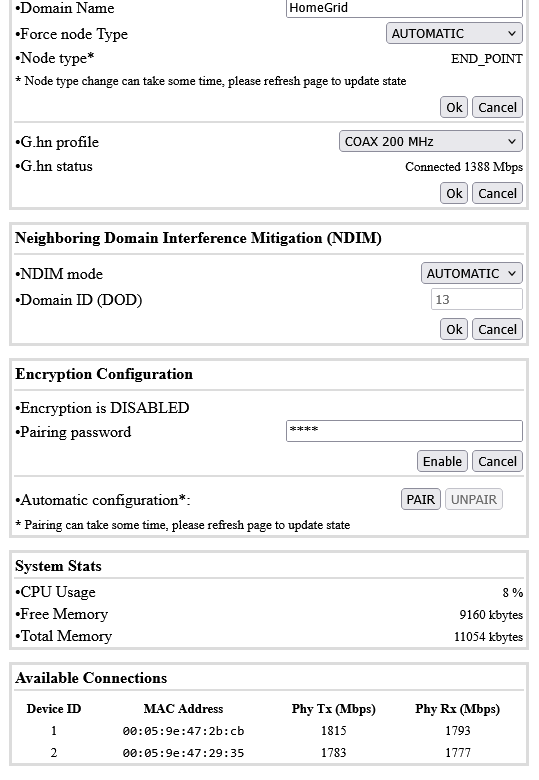

Hab die Koax-Variante und da geht problemlos 1Gbit drüber. Wie es bei Telefonleitungen in der Praxis ist kann ich nicht sagen, sollte aber ähnlich sein.
Ist euer Haus auch euer Haus alleine oder Miete? Gibt es andere Mieter? Kannst du technisch machen, nur wenn es da noch Mieter gibt die mal DSL buchen wird die Telekom stinkig weil der APL Telekom Eigentum ist und alles vor der ersten Dose einen Netzeingriff darstellt. Wenn das euer Haus ist und ihr dort alleine seid, wird da natürlich nie ein Hahn nach krähen.
G.hn ist nicht neu und ziemlich fix. Es stört aber wegen seiner Frequenz andere DSL Anschlüsse innerhalb des genutzten Kabels (sofern es welche gibt).

Wenn man ein Haus hat, dann verlegt man mal ein Netzwerkkabel - ist viel nachhaltiger. So weit weg kann der HWR nicht sein. Leerohre ? Kabelschächte ? Ein kleines Loch in der Ecke? Das alles kann man klären.

Hier ist einer. Kein Unterschied zum Lan spürbar, ping < 1ms. Völlig problemlos. Verbrauch 3,5 Watt je Modem.

Nö, einfach das graue Kabel abschneiden und ne eigene Dose hinsetzen.

Telefonkabel haben wir schon öfter genutzt um LAN zu haben. Wenn 4 Paare da sind ging bei uns 1Gigabit ohne Probleme wenn es maximal 20m Leitungslänge war.
Das Kabel hat nur 4 Adern. Kann daher nur für LAN mit 100mbit genutzt werden.
Wenn Du also nur 100mbit gebucht hast, kann man es nutzen, wenn man da LAN Dosen montiert.
