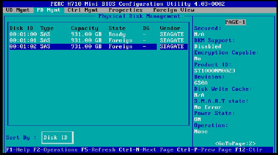

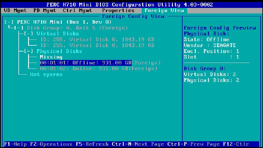

unser Azubi hat es irgendwie geschafft das RAID 5 eines unserer Server lahm zu legen. Das RAID bestand aus 3 x 1 TB Festplatten.
Nun sieht es so aus das zwei der drei Festplatten als "Fremd" deklariert werden und die Konfiguration scheinbar futsch ist.
Da ich mit RAIDs leider kaum Erfahrungen habe und es recht dringend ist wende ich mich an euch. Ist es möglich das RAID ohne Datenverlust wiederherzustellen ?
Anbei noch zwei Screenshots.

Es ist völliger Bullshit sich hier auf den Azubi einzuschiessen. Der kann nichts dafür. Was er gemacht hat ist nur relevant für die Fehlerbehebung, nicht für eine Schuldzuweisung. Vermutlich wars auch noch nicht mal der Azubi, aber alles andere wäre zu peinlich um es zuzugeben ;)
Server haben keinen leicht zugänglichen Ein/Aus Schalter, daher unwahrscheinlich. Vielleicht hat er zwei Platten rausgezogen, damit wäre das Array failed. Platten vertauscht könnte auch sein. Ich kenn die Percs leider nicht gut genug, aber das Missing Drive auf dem Screen #1 könnte darauf hinweisen. Das es auf Screen #2 als Teil des Arrays angezeigt wird ist auch merkwürdig.
