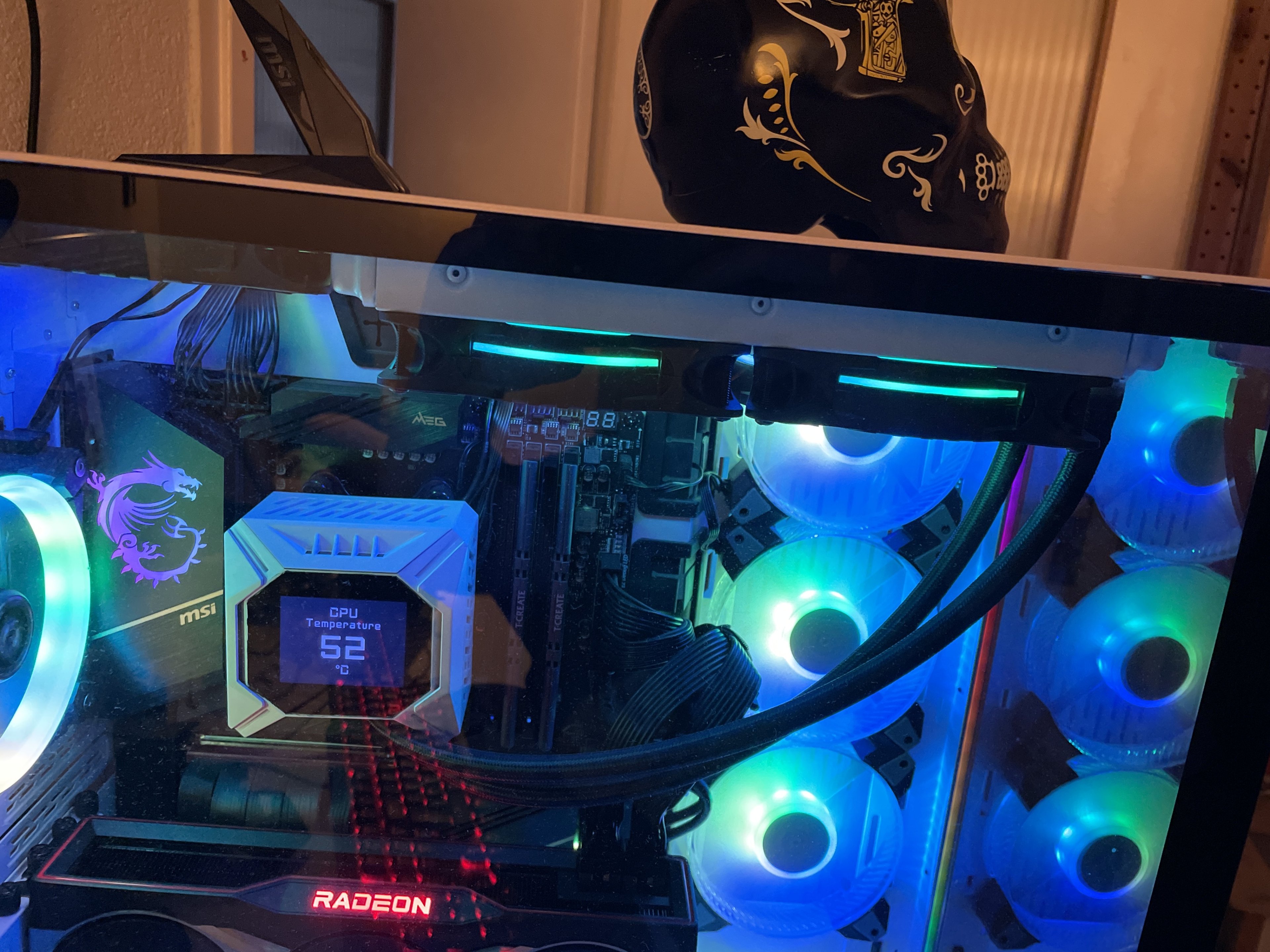

Wie gewünscht gebe ich mal ein kleines Update.

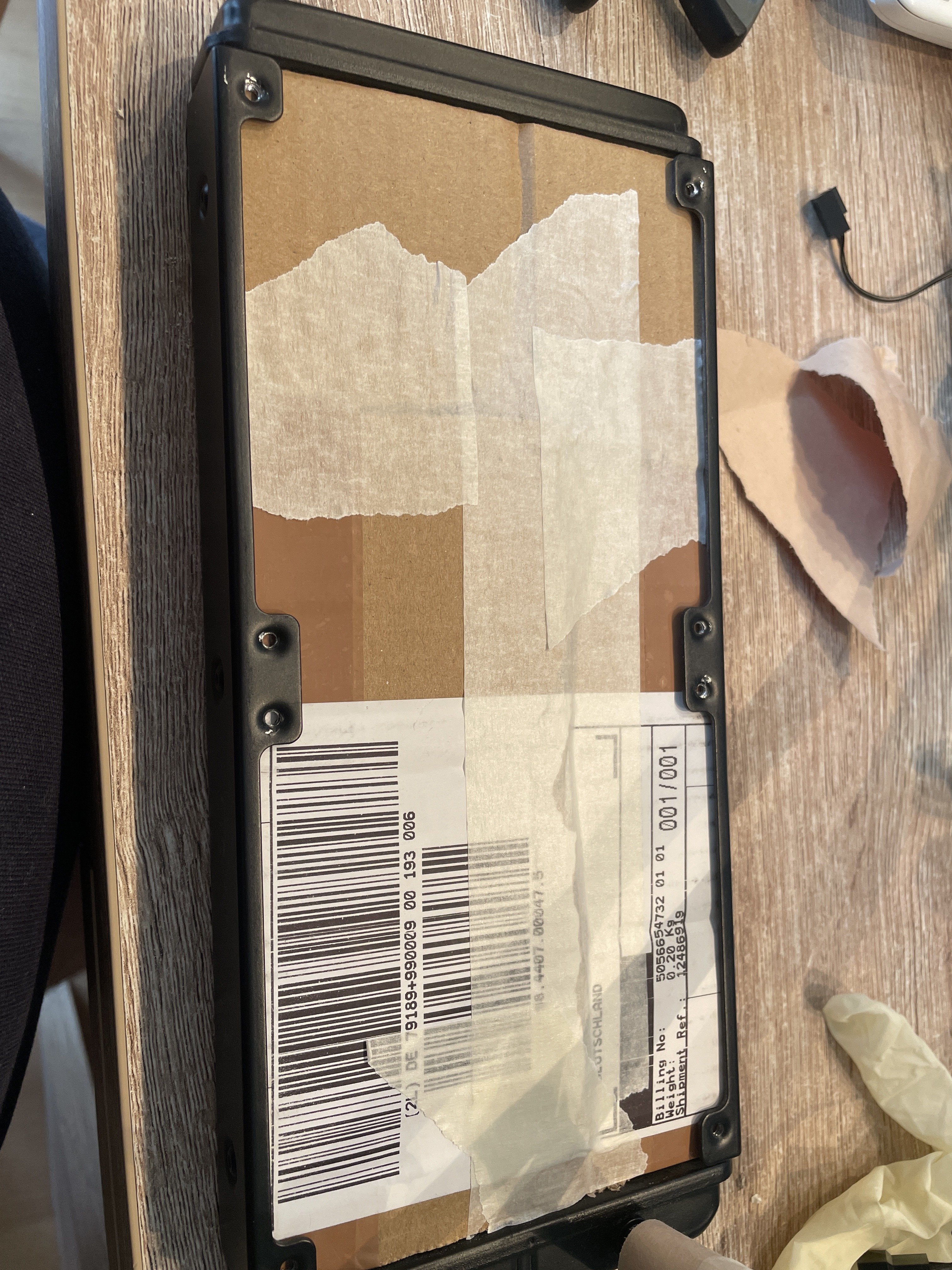

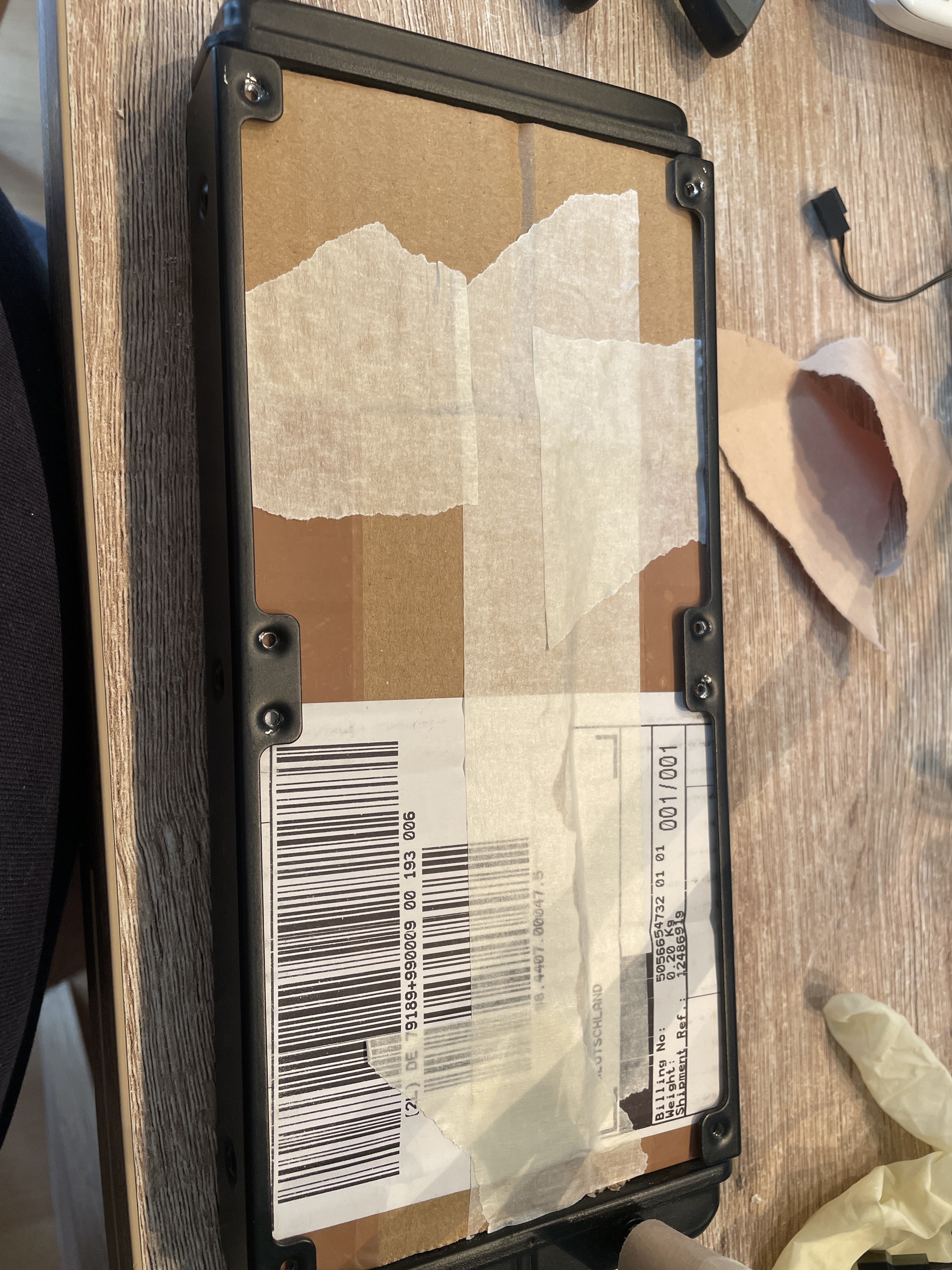

Meine K240 funktioniert noch, ich habe sie mittlerweile mit Heizkörperlack weiß lackiert und betreibe damit einen AMD Ryzen 9 5900X (seit einigen Monaten). Bisschen zocken und surfen und Twitch stream und die CPU läuft mit 52°-55° intensiveres Gaming geht sie dann entsprechend hoch. Ich betreibe den 5900X mit 88/60/90 mit Standardwerten wären die Temperaturen etwas höher. Wenn noch fragen sind/wären beantworte ich diese gerne.
Reaktionen: minimii und species_0001
Sicher, die Schläuche habe ich gelassen wie sie sind.
Reaktionen: species_0001 und andi_sco
Hoffentlich hast nur das Gehäuse lackiert und nicht die Finnen?
Reaktionen: andi_sco und JeanLegi
