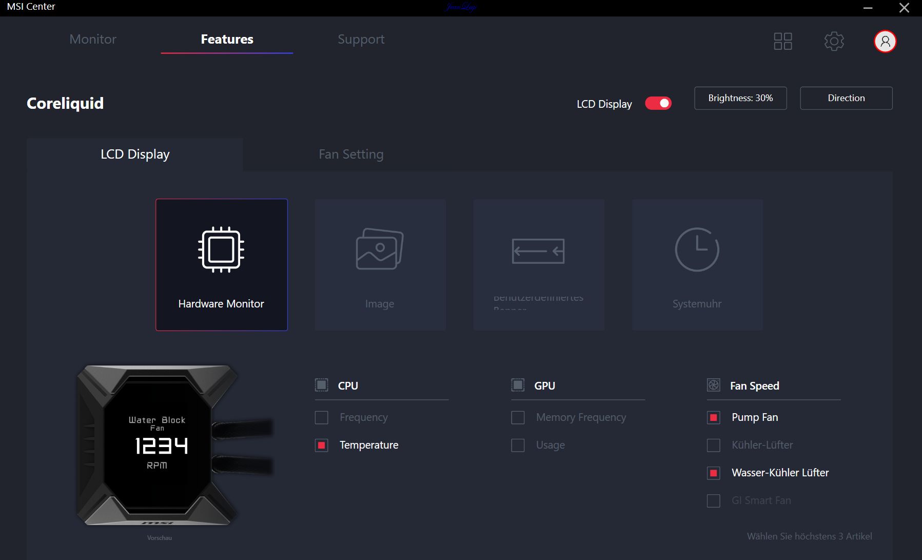

Einstellungen im MSI Center für die MPG CoreLiquid K240
Wie oben schon beschrieben, lassen sich über das MSI Center unter Features --> CoreLiquid alle Einstellungen vornehmen.
Hier eine Übersicht der Einstellungsmöglichkeiten.
Im Hauptmenü für die MPG CoreLiquid K240 finden sich folgende Funktionen:
1 LCD Display: An/Aus-Schalten des Displays
2 Brightness: Helligkeit des LCD Display zwischen 0 und 100%
3 Direction: Einstellen der Ausrichtung des LCD Display
4 LCD Display: Einstellung verschiedener Optionen um verschiedene Werte auf dem Display wiedergeben zu können
5 Fan Settings: Verschiedene Optionen für Lüfter und Pumpen der MPG CoreLiquid K240
LCD Display
Im Menü LCD Display kann man verschiedene Einstellungen für das LCD Display vornehmen. Ich habe mich für den Hardware Monitor entschieden. Mit diesem lassen sich Werte für CPU, GPU und Fan Speed einstellen.
Leider lassen sich hier nur maximal 3 Werte einstellen, um diese zu überwachen. Ich habe zur Veranschaulichung die Werte CPU Temperatur, Pumpen Geschwindigkeit und Wasser-Kühler Lüfter Geschwindigkeit (<-- nennen wir ab hier liebevoll Quirl) gewählt.

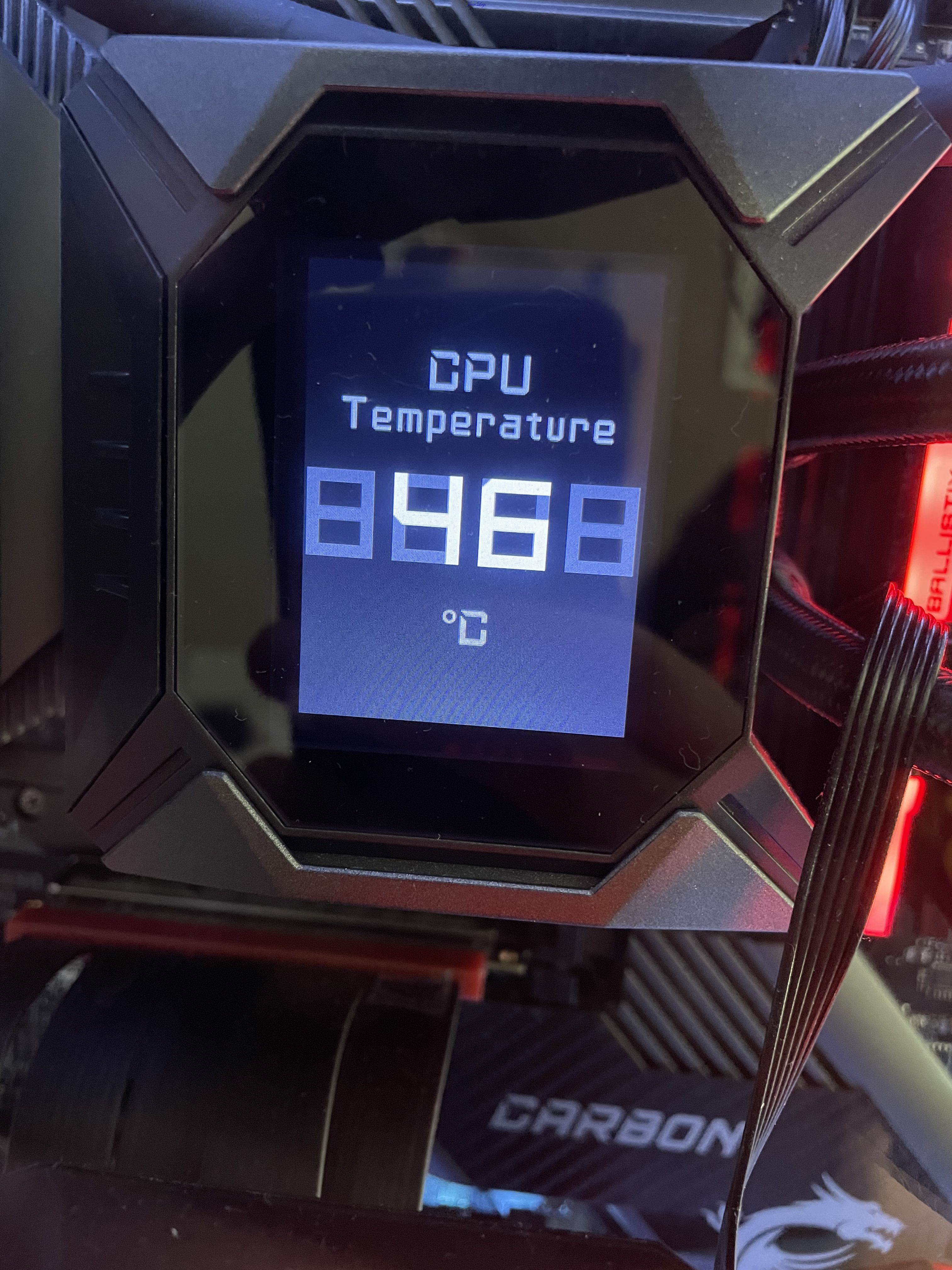

Anzeige auf dem LCD Display
Hardware Monitor
Zusätzlich bzw. anstatt des Hardware Monitors lassen sich Images, Benutzerdefiniertes Display und Systemuhr als Einstellung wählen.
Im Menü Image gibt es 6 vordefinierte Images und es lassen sich noch mal 6 eigene Images erstellen mit einer max. Größe von 240px x 320px und es muss BMP sein.
