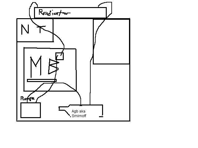

Also ich hatte vor mir meinen Ausgleichsbehälter aus einer Smirnoff Ice Flasche zu bauen.
Diese wollte ich dann liegend am Boden vom Gehäuse befästigen, und die Anschlüsse sollte in der Oberseite der Flasche sein (Skizze im Anhang)!
So nun meine Frage, wie bohre ich am besten Löcher in Glas ohne das es springt oder splittert (hab viele Flaschen da also kann viel rumprobieren.. ;) ) ?
Und wenn die Löcher drinnen sind, wie bekomme ich die Schläuche darein, und bekomme das ganze dann dicht? Dachte da irgendwie an Silikon oder sowas... :rolleyes:
Danke im Vorraus... ;)
Mfg Jan

Hmm aber wenn der Agb komplett voll ist, müsste doch das wasser was die Pumpe am einen Ende reindrückt ja schließlich auch wieder irgendwie zurückkommen... und der Agb sollte auch hauptsächlich Optisch da sein, und etwas damit ich sehe das noch genug wasser drinnen ist... ;)

F!o schrieb:
So wird dass nicht funktionieren.
Der AGB muss immer an der Höchsten Stelle sein, weil die Wakü Pumpen nicht selbstansaugend sind.
Dass Wasser muss von Oben in den Pumpeneinlass laufen.
quark, solange die stelle an der er das wasser reinfüllt höher als die pumpe liegt spielt das keine rolle. das agb könnte auch unter der pumpe sein.
AW: Agb aus Smirnoff Flasche
wenn du den AGB komplett voll machst kannst du den auch weglassen, weil er dann seinen Zweck, eben den Druckausgleich (zum Beispiel durch Ausdehnung des Wassers bei steigender Temperatur), nicht mehr erfüllen kann.. :rolleyes:

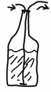

Wie währe es wenn du die Flasche Hochkannt stellst ..?
So ungefähr, angesaugt wird unten.
mfg,
Die Pumpe saug das wasser nicht, naja nicht direkt, sondern, das wasser wird durch die Komponenten gedrückt.
Wenn er die Flasche hochkant stellt bringt das nichts.
Nehme mal an das Beddi nur zeigen wollte, das amn die Anschlüsse auch so
befästigen kann ;)
SO hinstellen muss er die Flasche ja nicht ;)
