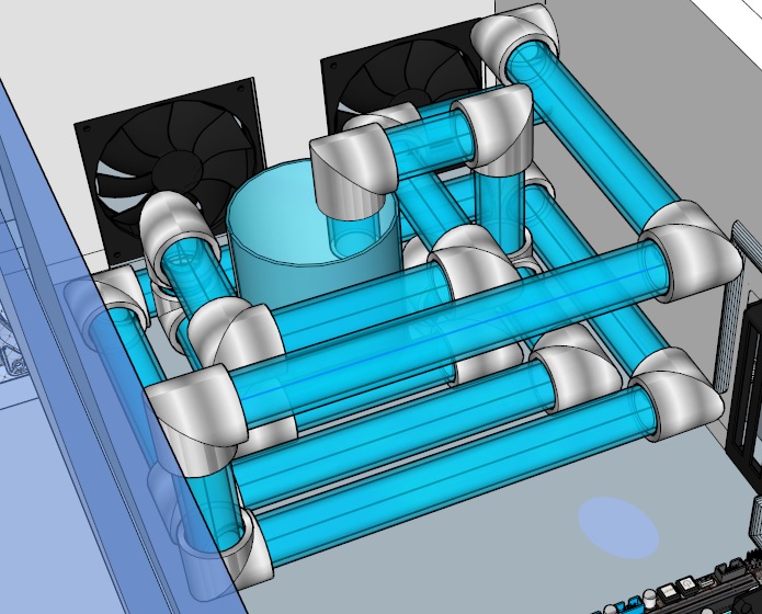

Via Sketchup habe ich mir ein Modell des AGB erstellt, wie dieser später aussehen soll.
Nun kommt das Interessante für die meisten (glaube ich zumindest)
Eckdaten und Material:
7x 100cm Plexiglas Rohr XT transparent 30/24 (Rohrsystem um den Behälter)
1x 20 cm Plexiglas Rohr XT transparent 200/194 (Behälter)
1x 5 cm Plexiglas Rohr XT transparent 200/194 (Sockel)
2x Plexiglas Rundboden XT transparent 200/194
23x PVC Klebemuffen 41/32 (Sollen Chrom/Silber lackiert werden)
Volumen
5,9 Liter Behälter
3,2 Liter Rohrystem
Gesamt Volumen 9,1 Liter

Sieht kompliziert aus :D
Bei den über 8000cm² kannst du dir ja fast den Radiator sparen :) Und die 9 Liter wollen auch erstmal erwärmt werden. Bin gespannt, was du daraus machst!
Hui :D Warum so viel Rohrgebilde? Nur zur Optik? Den Zweck würde es nämlich gut erfüllen :D

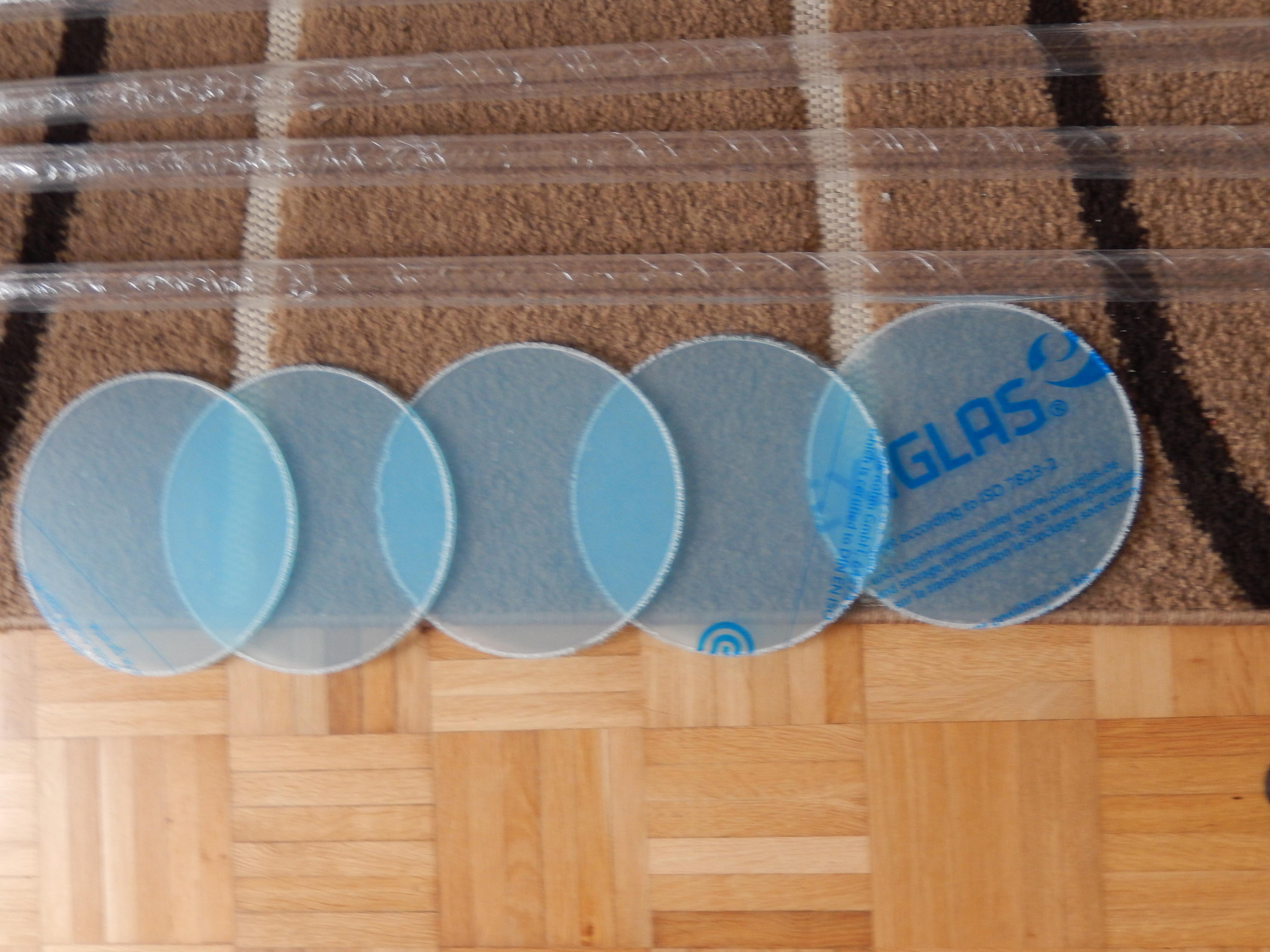

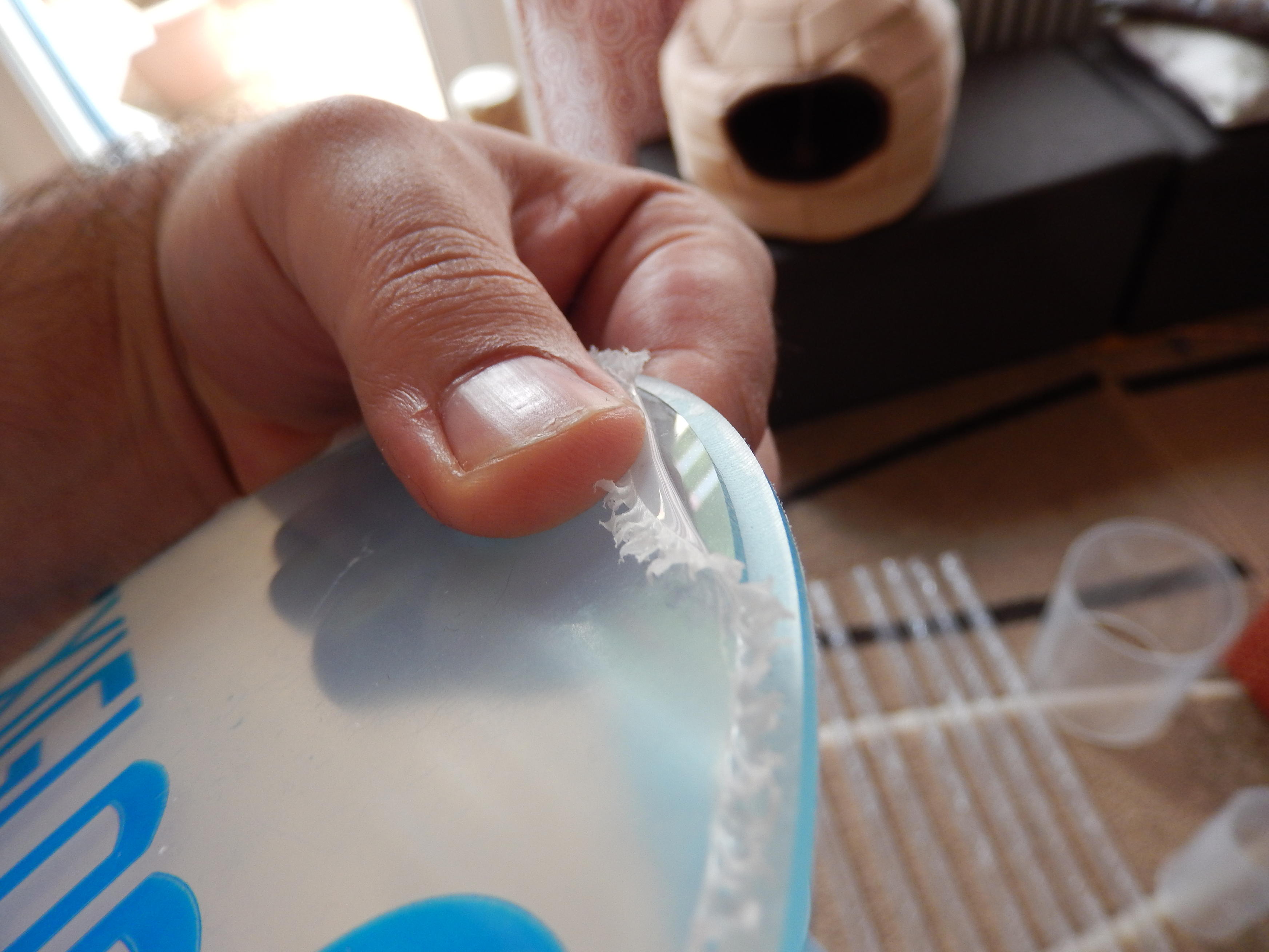

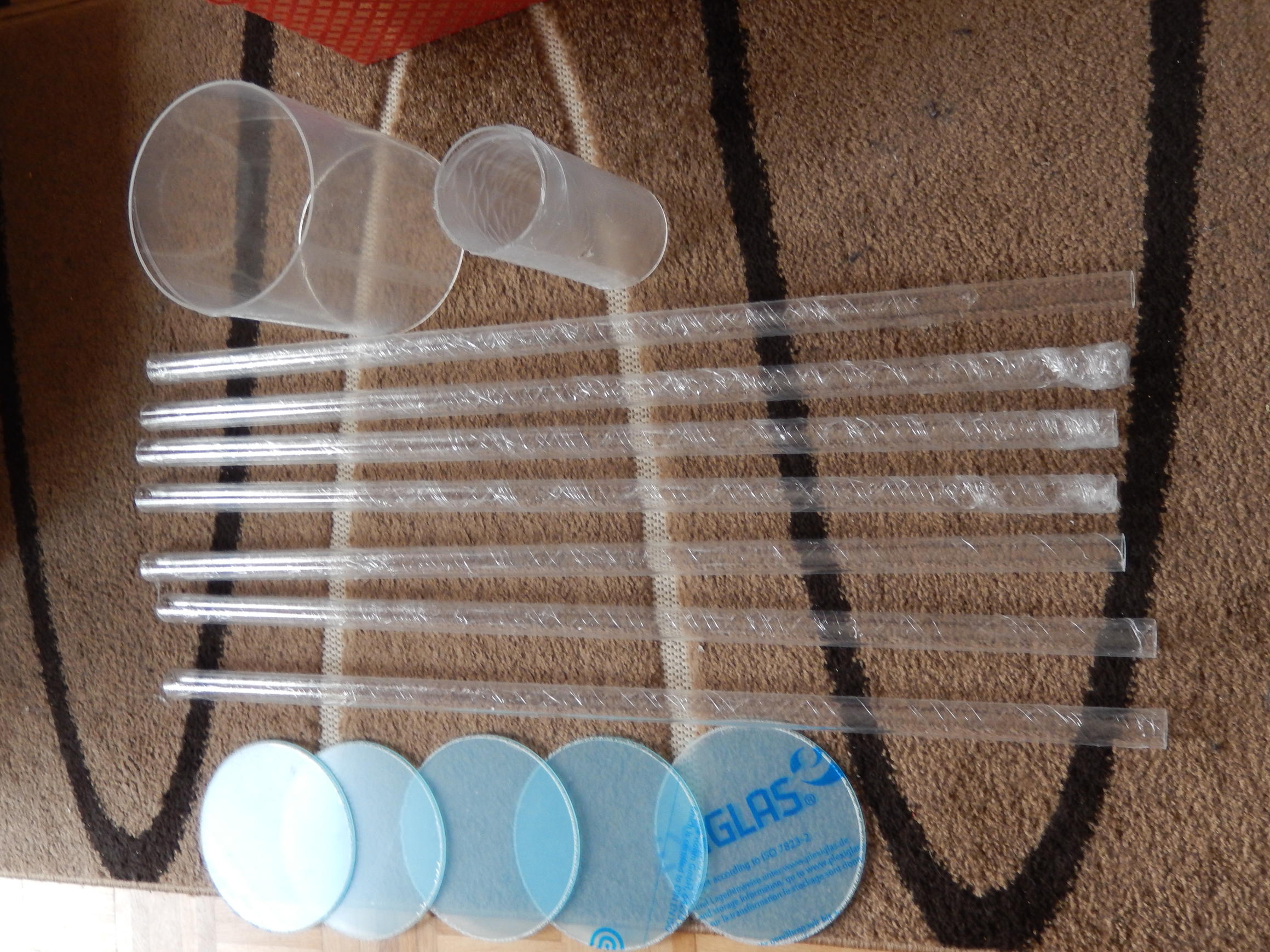

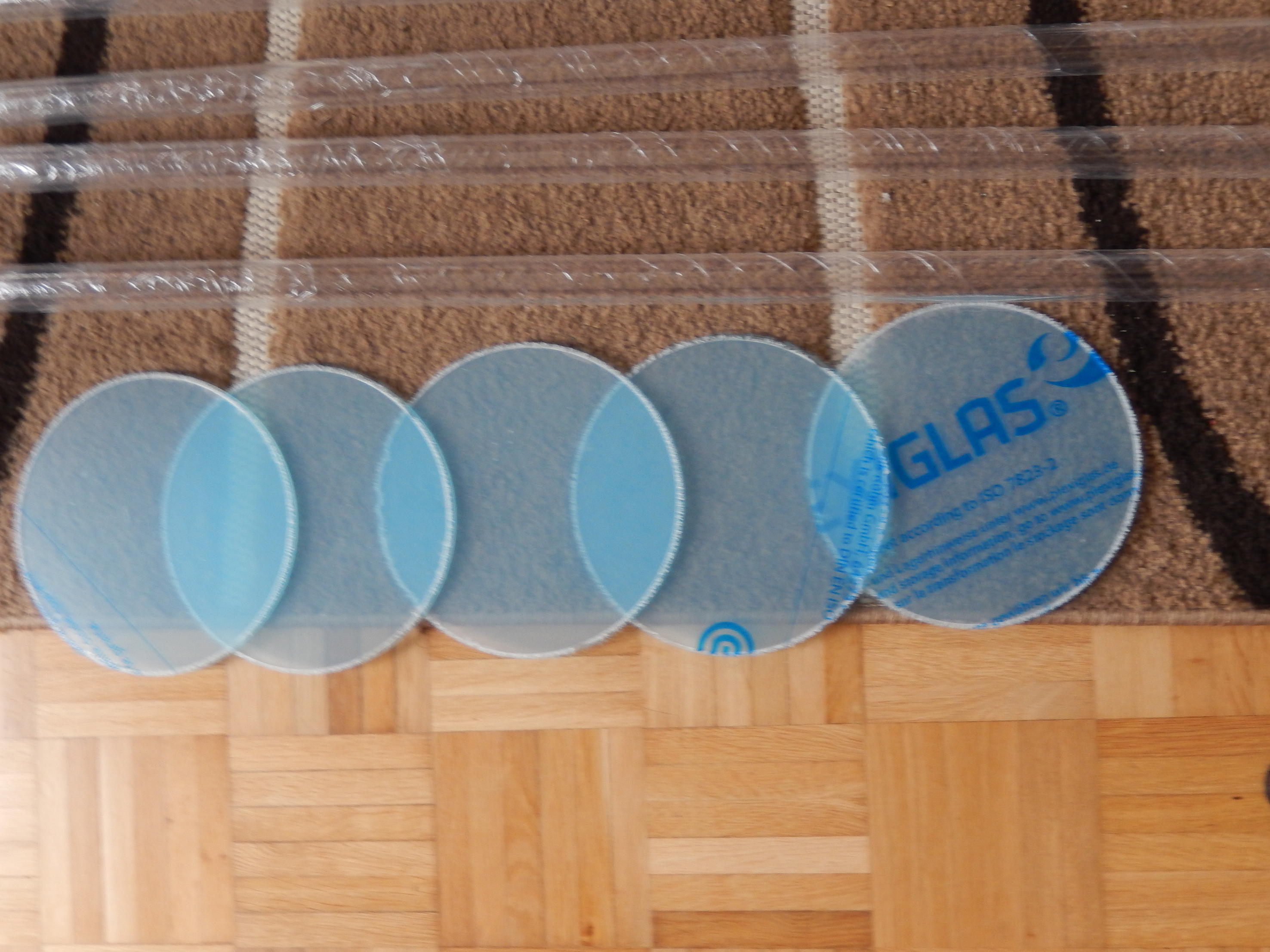

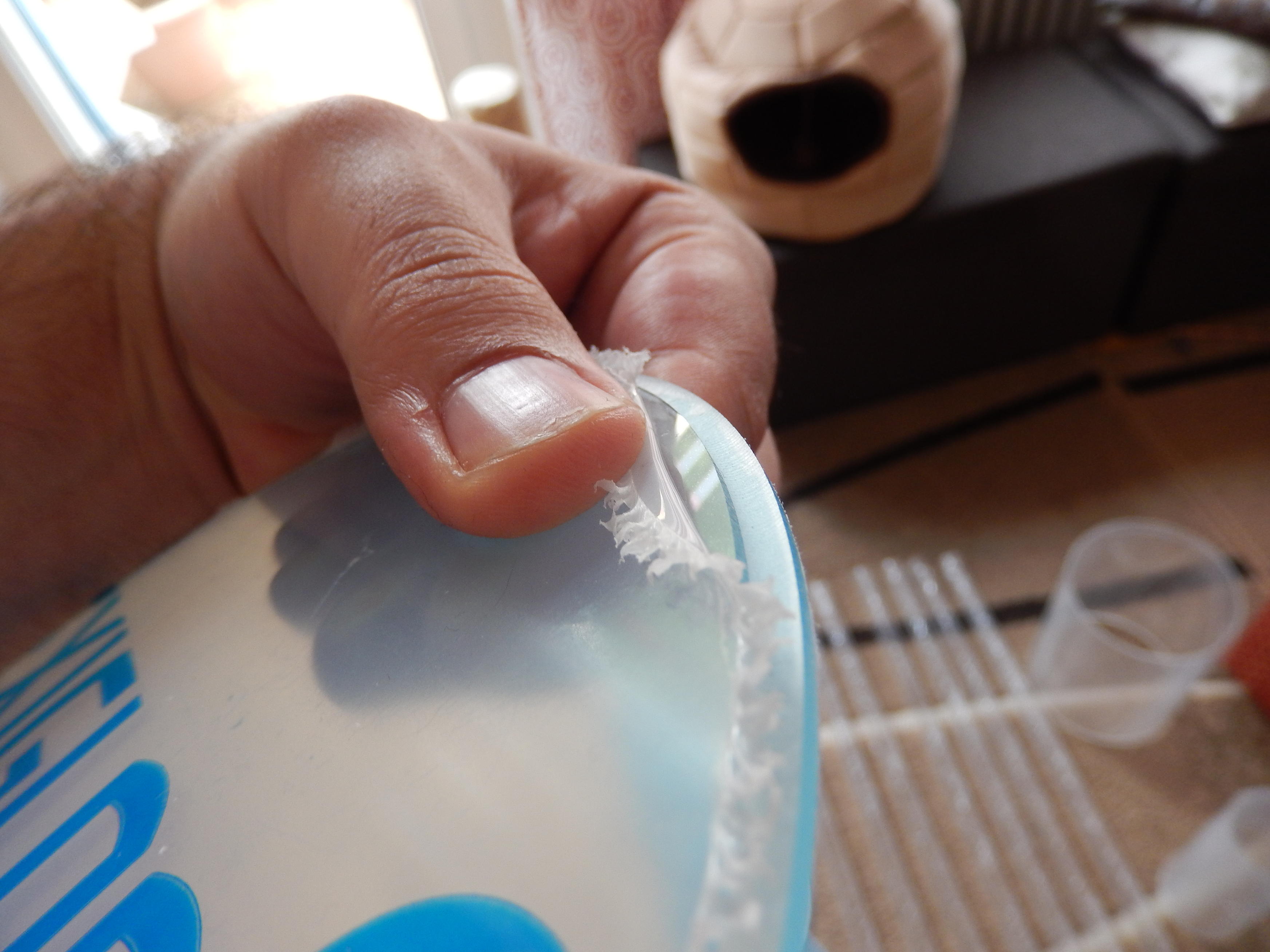

Kurzes Update
Plexiglas ist heute angekommen :) Jetzt fehlen mir nur noch die Muffen und die sollten eigentlich morgen geliefert werden.
das zweite kleine Rohr hab ich gratis Beilage erhalten XD Hatte nur einen Zettel im Packet mit den Worten "Vielen Dank für Ihre Kunden treue" Und ich hab das erste mal dort bestellt ... aber glaube nicht mehr das letzte mal :)
Hab ein paar Scheiben mehr bestellt, kann ich noch für andere Sachen bei mir gebrauchen
Jetzt muss ich nur noch auf die letzte Bestellung warten und ich kann dann direkt Anfangen mit den lackieren und zurecht schneiden :)
