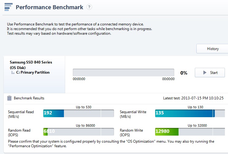

Also bzgl. der SSD-Performance würde ich mir jetzt keine Sorgen machen, so viel macht AHCI nicht aus, den Unterschied wirst du nur in Benchmarks messen können und da reden wir von <10% max. Bandbreite. Außerdem: Trim funktioniert auch über IDE.
Wie hoch ist denn die Temp. deines Prozessors unter Last? (z.B. im Prime95)
Trim ist vorallem keine BIOS Option, sondern ne OS Einstellung

Ich hab auch noch ein 775er-Board wie du. Die SSD hat immernoch die geringe Reaktionszeit, nur ist die Datenrate etwas langsamer (in meinem Fall lt. HD-Tune 220 statt 300 MB) --> Aber der Speedunterschied ist enorm zur normalen HD.

Zu Trim: Leider weiss ich nicht, wie ich einstellen kann, dass dies automatisch genutzt wird. Ich nutze immer dieses komische Samsung Tool der SSD um das hin und wieder manuell zu machen.
Hier mal, das komische Tool zu den geschwindigkeiten der SSD sagt: Wie vertrauenswuerdig das ist, kann ich leider nicht so recht einschaetzen.
