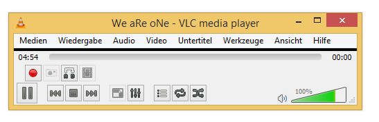

Ich schneide Radiostreams immer mit VLC mit. Man kann sich nen roten Reord-Button ins Interface holen, benötigt also nur 1 Klick zum starten. Außerdem wird auch wirklich der mp3 stream direkt mitgeschnitten. Bei anderen Programmen wurde scheinbar neu enkodiert.

@Triversity - Das klingt sehr gut! Im Endeffekt würde mir ein roter Aufnahmeknopf reichen, mehr brauch ich nicht.
Aber setzt es in diesem Fall nicht voraus, dass der Stream direkt über den VLC läuft? Mir geht es hier speziell um die Seite http://radio.de/
Du musst nur die direkte Stream Adresse wissen. Kann man z.B. aus dem .pls file auslesen (einfach mit einem Texteditor öffnen)
Dann im VLC noch unter Ansicht die Erweiterte Steuerung aktivieren und schon siehst du den Button.
Das sieht dann so aus:
Den Button hab ich mir schon hingelegt! Als Streamadresse habe (als Laie) natürlich nur die Webseitenadresse eingefügt, was erwartungsgemäss nicht funktionierte. Könntest du mir ".pls file auslesen (einfach mit einem Texteditor öffnen)" vielleicht näher erläutern?
