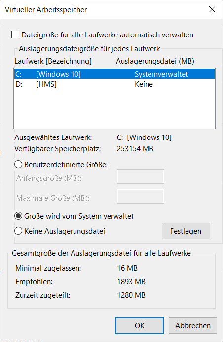

Bei meinen Laptop (Acer Swift 3) mit 8GB Ram und gleichen Windows Build steht die Auslagerung bei entspannten 512MB.

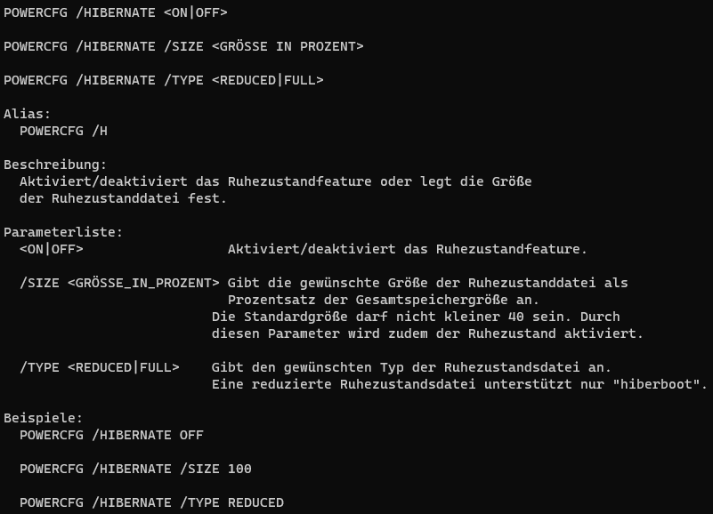

Hiberfil.sys ist tatsaechlich immer so gross wie der Arbeitsspeicher, weil das die Datei fuer das RAM Abbild im Ruhezustand ist. Brauchst du den nicht, kannst du in einer Admin-CMD folgenden Befehl eingeben:
powercfg -h off. Danach den Rechner neustarten. Entweder ist das hiberfil.sys dann schon weg, oder du kannst es dann loeschen.Wenn du tatsaechlich die Auslagerungsdatei meinst, ist wohl irgendwann mal was vorgekommen was sie "aufgeblasen" hat. Es sollte funktionieren das Auslagern abzuschalten, dann den Rechner neustarten, und pagefile.sys loeschen. Schaltest du das Auslagern dann wieder ein, wird die Datei neu erstellt, sollte aber kleiner sein.

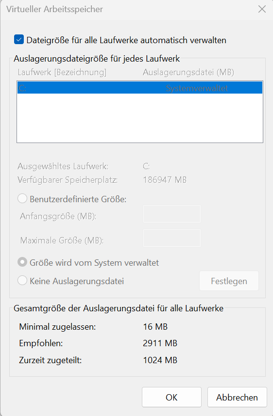

Windows 11 hab ich, nur halt nur nebenbei als VM. Bei einer mit 8 Gbyte RAM sieht es im Moment so aus.
Das ist zum Vergleichen nicht wirklich geeignet.

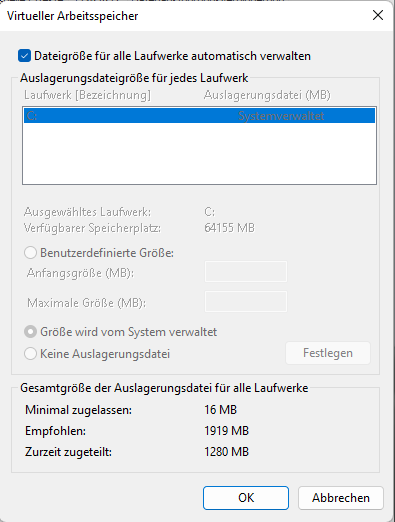

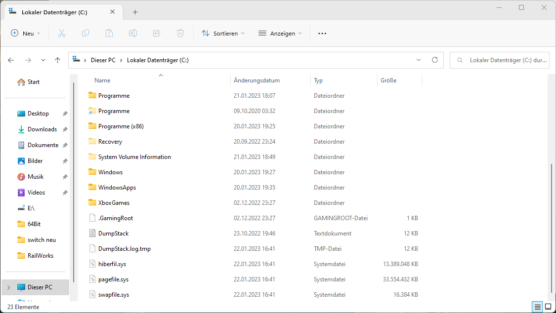

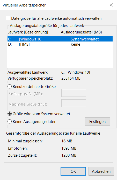

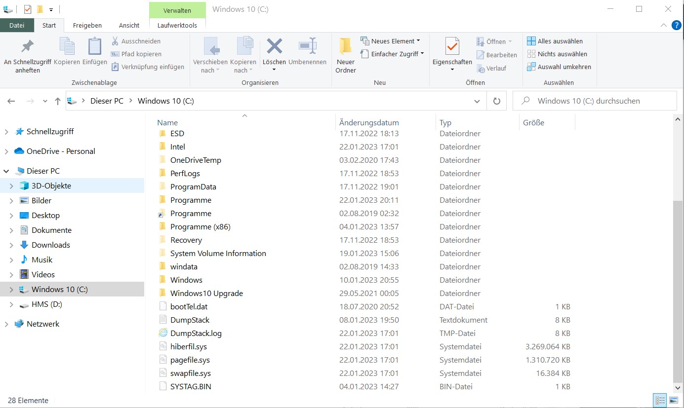

Na ja, da in 24-27 ging es aber um diesen Screen
Wie das mit den Zahlen von pagefile, hiberfil nun zusammen hängt, ist mir eh unbegreiflich.
Meine Einstellung von Virtueller Arbeitspeicher sind ja nun auch normal und die Zahlen von pagefile, hiberfil finde ich da nicht.

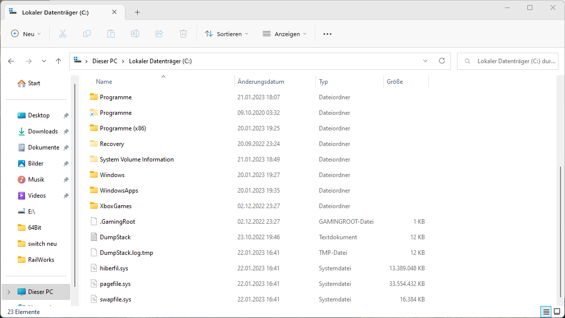

R4ID schrieb:Ne ist tatsächlich die pagefile, aber habe gerade gesehen die hiberfil hat auch gute 13GB.
Die pagefile.sys ist der virtuelle Arbeitsspeicher und im englischen Windows steht in dem Menü folglich auch "Paging file size" statt "Auslagerungsdateigröße".Terrier schrieb:Meine Einstellung von Virtueller Arbeitspeicher sind ja nun auch normal und die Zahlen von pagefile, hiberfil finde ich da nicht.
Und für die hiberfil.sys gibt es in der GUI keine Einstellungsmöglichkeit. Die Größe wird von Windows vorgegeben, weil da ja beim Ruhezustand der komplett RAM-Inhalt (in komprimierter Form) reinpassen muss. Die müsste von der Größe default 75% des verbauten Arbeitsspeichers entsprechen. Ändern kann man die Größe über das Terminal mit dem
powercfg Befehl. Ein zu kleine hiberfil.sys kann aber zu Problemen mit dem Ruhezustand führen.mibbio schrieb:im englischen Windows steht in dem Menü folglich auch "Paging file size" statt "Auslagerungsdateigröße".
Ja schön und was haben die Zahlen in der Auslagerungsdatei (Paging file size) nun mit den Zahlen im Ordner C: zu tun? Post 27
1.310.720 KB steht da doch.
Ich suche die 1.310.720 in der Auslagerungsdatei. Oder die Zahlen aus der Auslagerungsdatei im Screnn post 31 unter C:
Für mich hat das eine mit dem anderen einfach nichts zu tun, wenn man das nicht nachvollziehen kann.
Könnte unter C: auch 33.00000 stehen. Wenn meine 16 KB und die anderen mini Zahlen 1280MB (zur zeit zugeteilt) in der Auslagerungsdatei stehen.
