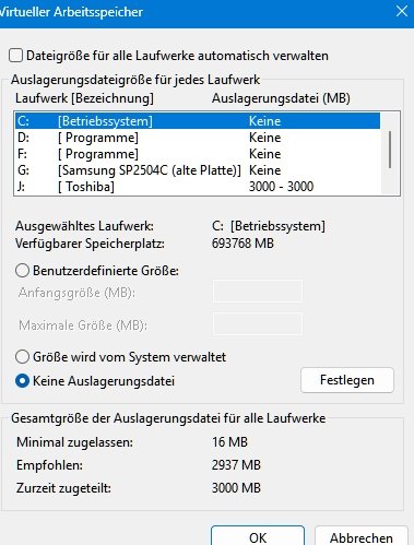

Man kann die Auslagerung auf ein anderes Laufwerk auslagern, Auf C: braucht es keine Auslagerungsdatei.
Siehe Anhang.
