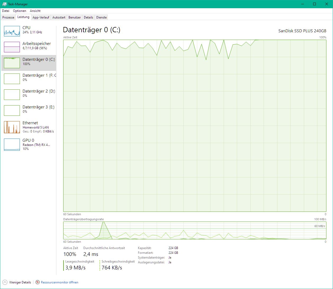

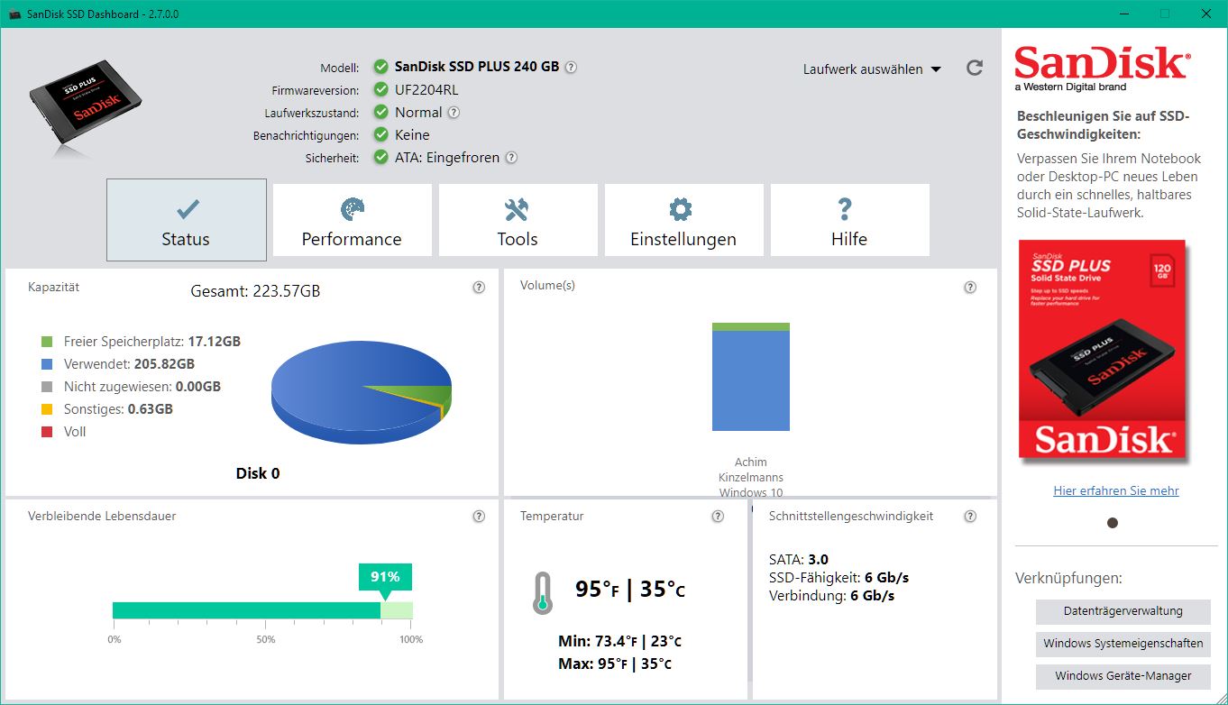

ich habe vor einigen Tagen schon eine Frage dazu in einem anderen Thread gestellt ( https://www.computerbase.de/forum/t...-fragen-zu-ssd.1297101/page-497#post-23844749 ) weil meine SSD die erst wenige Monate alt ist, laut SanDisk Dashboard mittlerweile schon auf 91% Lebendauer runter ist und eine andere SSD schon Jahre alt ist aber noch 94% Lebensdauer hat. Man kann quasi mittlerweile täglich zusehen wie ein Prozent Lebensdauer verschwindet.

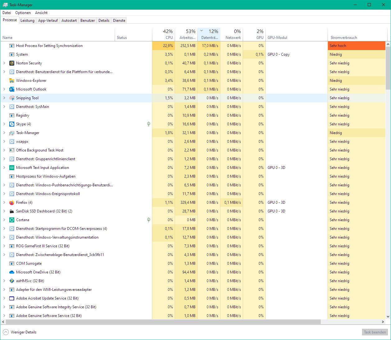

Die Festplatten LED an der Vorderseite des PC leuchtet quasi permanent und im Taskmanager ist die SSD auch meist dauerbeschäftigt, und ein Prozess namens "Host Process for Setting Synchronization" liest/schreibt ständig mit über 10 MB/s.
Kann ich den Prozess stoppen oder ganz canceln ? Oder gibts einen anderen Grund ?

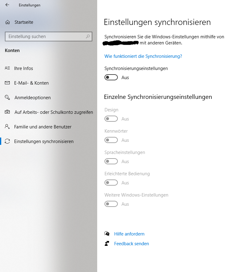

Versuch unter Einstellungen --> Konten --> Einstellungen synchronisieren (unten) den Prozess auszuschalten (oben).
Evtl reboot notwendig, damit die Einstellung greift.

Der Prozess wird wohl für die Synchronisation der Geräteeinstellungen benötigt, wenn man mehrere Geräte hat. Scheinbar kam es in der Vergangenheit öfters zu Problemen mit dem Tasks. Google findet einige Workarounds dafür.
Im Screen deiner ersten Frage sieht man, dass die neue SSD bereits 1,4TB NAND Schreibvorgänge hinter sich hat. Insgesamt wurden bereits über 7TB geschrieben (Host Schreibvorgänge), wovon der Großteil dann aber im SLC Cache gelandet ist.
Leider gibt es zu deiner SSD keine Endurance Angabe bezüglich der Schreibleistung. Andere Hersteller geben bei so kleinen Modellen 80-150TBW an. bei deiner aktuellen SSD Laufzeit von 27 Tagen und der bisherigen Schreibleistung von 1,4TB, kommt man bei gleich bleibender Belastung auf 1542 Tage (4 Jahre).

Super, das scheint es gewesen zu sein, Die Auslastung ist wieder dauerhaft unter 10% und der Prozess schreibt nur noch <0,5 MB/s
Danke an alle ! :)
Die TBW sind immer nur eine zusätzliche Einschränkung der Garantie, für die Haltbarkeit ist der Verschleiß der NANDs, also deren P/E Zyklen relevant und da sind ja noch 91% der spezifizierten P/E Zyklen übrig.
