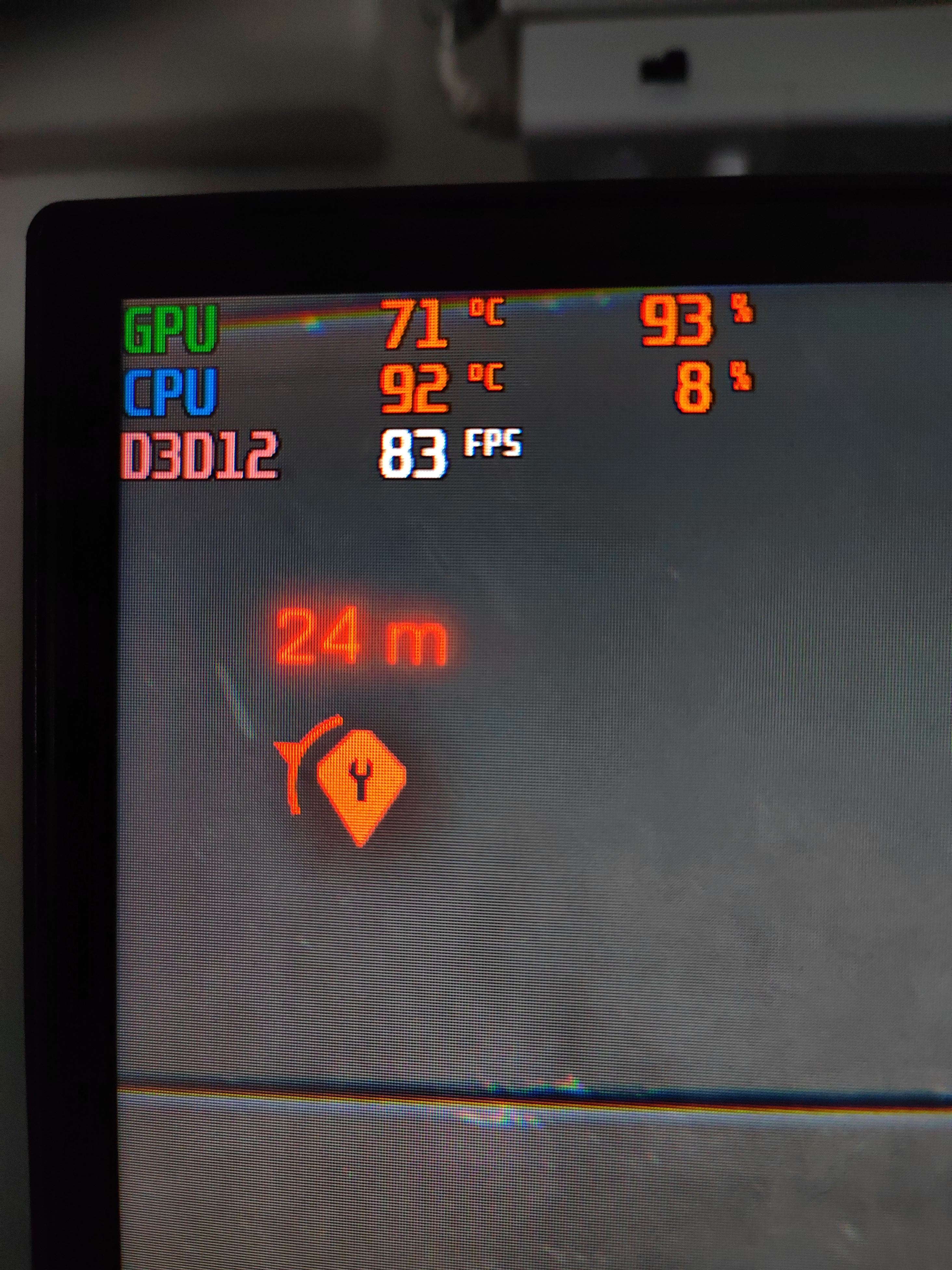

CPU Auslastung niedrig GPU Auslastung hoch, Temperaturenproblem
...Neue Grafikkarte gekauft und eingebaut

Wie wird den die CPU gekühlt? Vlt hat sích beim umbau ein Kabel gelöst für den Lüfter des Kühlers.
hast du das schon überprüft?
Kann mir eventuell jmd. weiterhelfen, warum liegt die CPU Auslastung vom Ryzen 3600 hier bei BF2042 bei nur 8% ?? aber die Temperatur trotzdem bei 92 Grad??
Kühler ist ein PURE ROCK 2
ja.. daran liegt es nicht
Dreht den der Lüfter der Kühlers?
Überprüft ob er richtig sitzt? GGf. den Kühler nochmal neu Montieren.
jo der dreht zwar im Silent Modus aber er dreht
ok ich werde den kühler mal neu montieren
8% ergeben sich durch 100%/12 threads = 8% -> 1 Kern voll ausgelastet und auch nur 1 kern kann heiß werden. tippe auch daraf dass sich der kühler etwas verkantet hat beim montieren...über kreuz festziehen und stück für stück. nicht eine seite festballern und dann die anderen, sondern abwechselnd alle seiten stück für stück
Falls eine Folie an der Unterseite des Kühlers ist - die muss weg. Und Wärmeleitpaste verwenden.
Beides kontrollieren bei erneuter Montage, vielleicht schräg montiert.
Takten die 3000er nicht, mit PBO und wie das alles heißt, bis sie entweder ins Strom-, Leistungs- oder Temperaturlimit laufen? Du hast jedenfalls ziemlich sicher einen Kern/Thread der zu 100% ausgelastet ist und daher wird die CPU diesen einen Kern so hoch takten wie irgendwie möglich.
Schadet natürlich nicht den Kühler dennoch mal abzunehmen, auf vorhandene Folie zu prüfen (passiert den besten...) und nochmal neu mit Wärmeleitpaste und gleichmäßigem Druck zu montieren.
