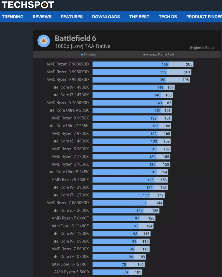

160-170 FPS mit 5600x im Multiplayer passen ziemlich gut zu aktiviertem FG. Ohne liegen die ja um die 90.
Dadurch ist es dann auch plausibel dass einfach nochmal 50-60 FPS drauf gepackt werden können.

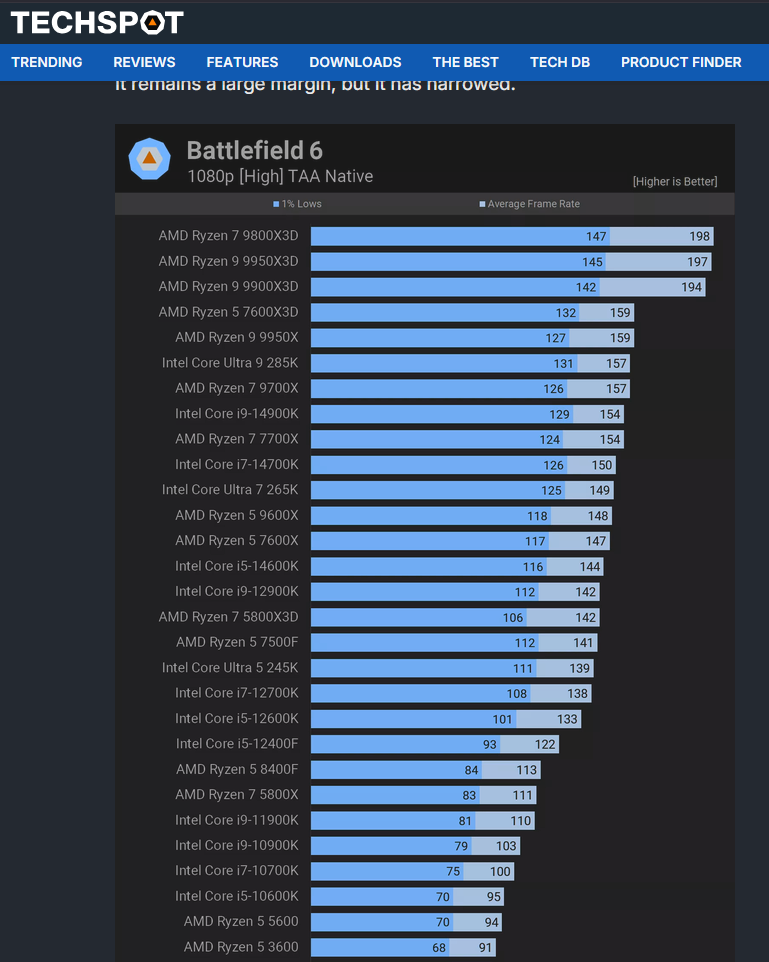

Ich spiele ohne Framegen und die FPS gehen auf 140-170 sobald ich das Limit rausnehme. Da ist kein Framegen oder Upscaling aktiv ;)
ich kann aber auch regler bedienen und spiele nicht alles auf High sondern eher einen Mix aus Comp-Settings.
Die CPU FPS ändern sich nicht wirklich von High auf Low.
