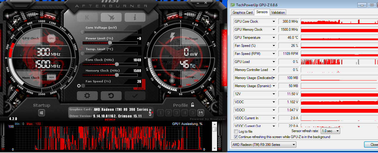

hab meine PC von GTX670 auf R9 390 Sapphire Nitro umgerüstet. Nur ist in Game egal ob High oder Low Quality die GraKa auf 100% Auslastung 2-100% . Springt hin und her wie verrückt :,-( Hier ein Screenshot die GPU-Temp ist ok.

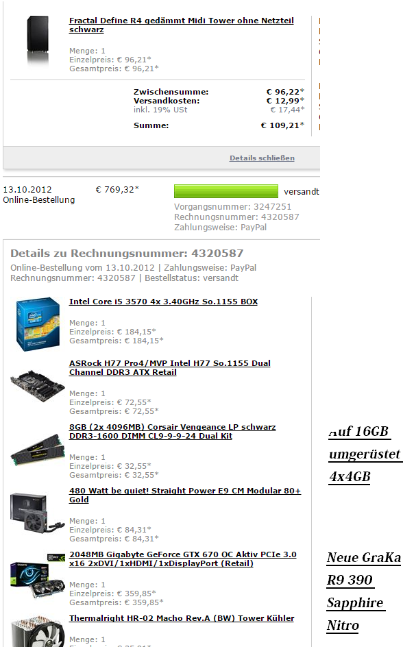

System:

Was hast du denn für ein Netzteil? die AMD brauch ja schon etwas mehr Saft.

Alles Clean deinstalliert aber hab das gleiche Problem. Evt wirklich Netzteil zu klein
Naja dann nenn uns doch wie gesagt mal deine Komponenten, wir können ja nicht Hellsehen ..... Problem bei allen Spielen oder nur bei einem ?
Selbst auf dem Desktop springt die Graka auf seltsamen Werten rum. Bild vom System hinzugefügt.
480Watt be-quiet netzteil. Könnte vll etwas dünn sein Hmm

Nur so als Bsp: Bei GTA 5 und WoT macht meine Karte genau das selbe. Teilweise taktet die GPU nichtmal komplett hoch. Warum? Weil man mit der CPU bei solchen Spielen mittlerweile schon am Limit hängt. Und dann fährt die Grafikkarte eben nicht immer 100%, wenn die CPU nicht nach kommt. Das sieht man auch schön in deinem ersten Bild, wie die CPU immer wieder hoch geht. Darauf hin drosselt die Grafikkarte dann, um Strom zu sparen.
Wichtig ist doch, dass im Endergebnis die FPS stimmen.
Tun sie das ? Im Zweifel mit Benchmarks vergleichen. Wenn man bei +- 3-4 FPS liegt, ist doch alles bestens.
Hast du auch ruckler ingame oder ist nur die anzeige der Auslastung dein problem? das ist nämlich nen bekannter fehler dass msi afterburner es falsch einzeigt
