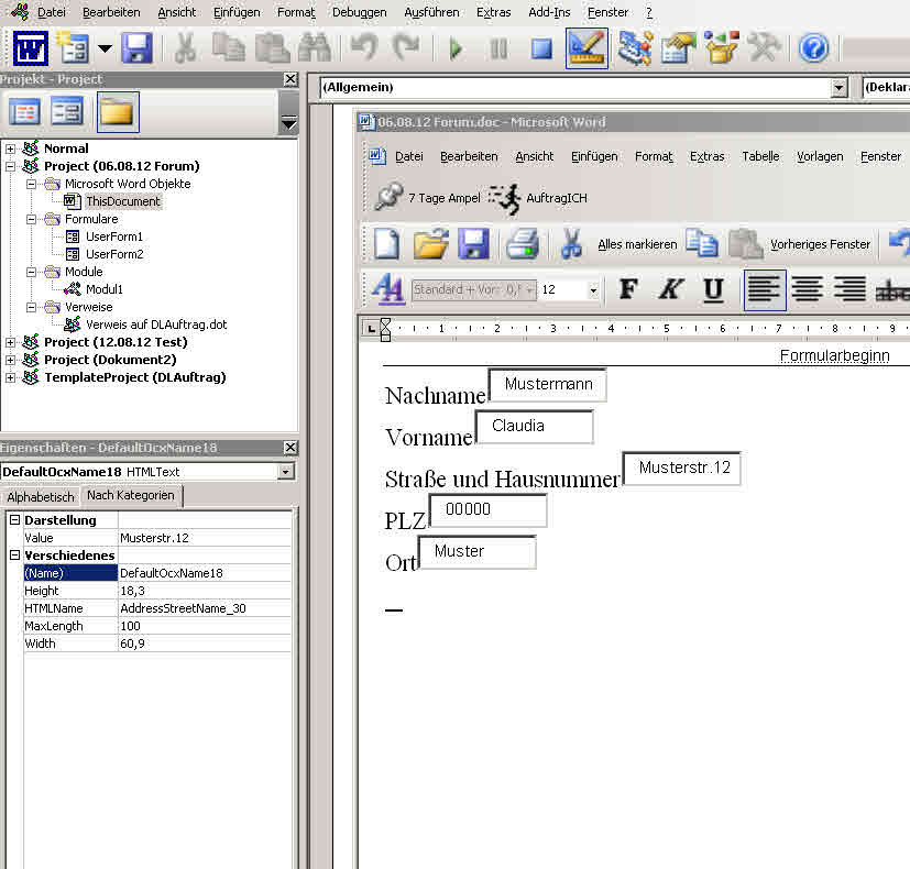

Habe da noch etwas gefunden, vielleicht bietet dies einen anderen Ansatz.
Im VB Explorerfenster kann ich unter ThisDocument - Eigenschaften die einzelnen Boxen finden, die neben Value den Inhalt der Box anzeigt. Wenn ich diesen Inhalt kopiere und in das Dokument einfüge, erhalte ich das gewünschte Ergebnis (Darstellung des Inhalts ohne Box)
Wie kann ich nun in einem Makro (hier z.B. DefaultOxcName18) anspringen oder direkt einer Varablen zuweisen. Über die normale Suchfunktion komme ich da nicht dran.
Wenn ich in dem Eigenschaftsfenster z.B. DefaultOxcName19 auswähle, springt der Cursor auch direkt in das entsprechende Feld. Umgekehr geht dies auch, ich klicke im Dokuent die Box an und das entsprechende Eigenschaftsfeld öffnet sich.
Word muss also beim öffenen des Dokumentes die entsprechenden Boxen ausgelesen haben und diese Info muss doch irgendwo liegen und abgreifbar sein.
