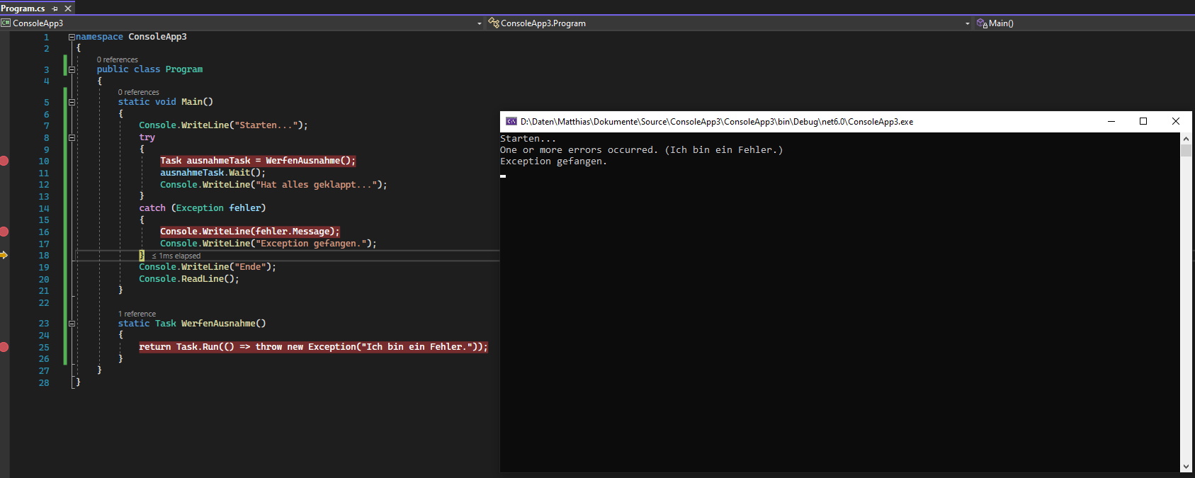

Sieht mir auch nicht save aus. Wenn sehr früh eine Exceptionnfliegt schon bevor das Try einsetzt, wird die auch nicht gegangen...
Evtl unwahrscheinlich, aber möglich.
Warum nicht mit await wie schon vorgeschlagen, so ist es doch vorgesehen. Alles andere sollte man nur in begründeten Ausnahmen und in Wissen der potenziellen Probleme machen.
...das passiert nicht. Die Ausnahme wird erst beim Abholen des Ergebnisses gefangen:

Ok, aber ehrlich gesagt seh ich gar keinen relevanten Unterschied zu Deinem ersten Code, oder ich hab Tomaten auf den Augen. Nur das Du das task.Wait nicht mehr in einer Methode aufrust, sondern direkt in Main, das macht aber keinen Unterschied. Hab Deinen Code aus dem ersten Post mal ins Visual Studio eingefügt, er funktioniert wie erwartet, die Exception wird gefangen und auf der Console ausgegeben. Und auch der Debugger hält dort an. Weiß aber nicht mehr, was ich da evtl. mal eingestellt habe, wo er halten soll und wo nicht.
Und ich würde durchaus alle Ausnahmen fangen wollen und nicht die AggregateException, auch wenn wohl an der Stelle nicht viel anderes passiert.
