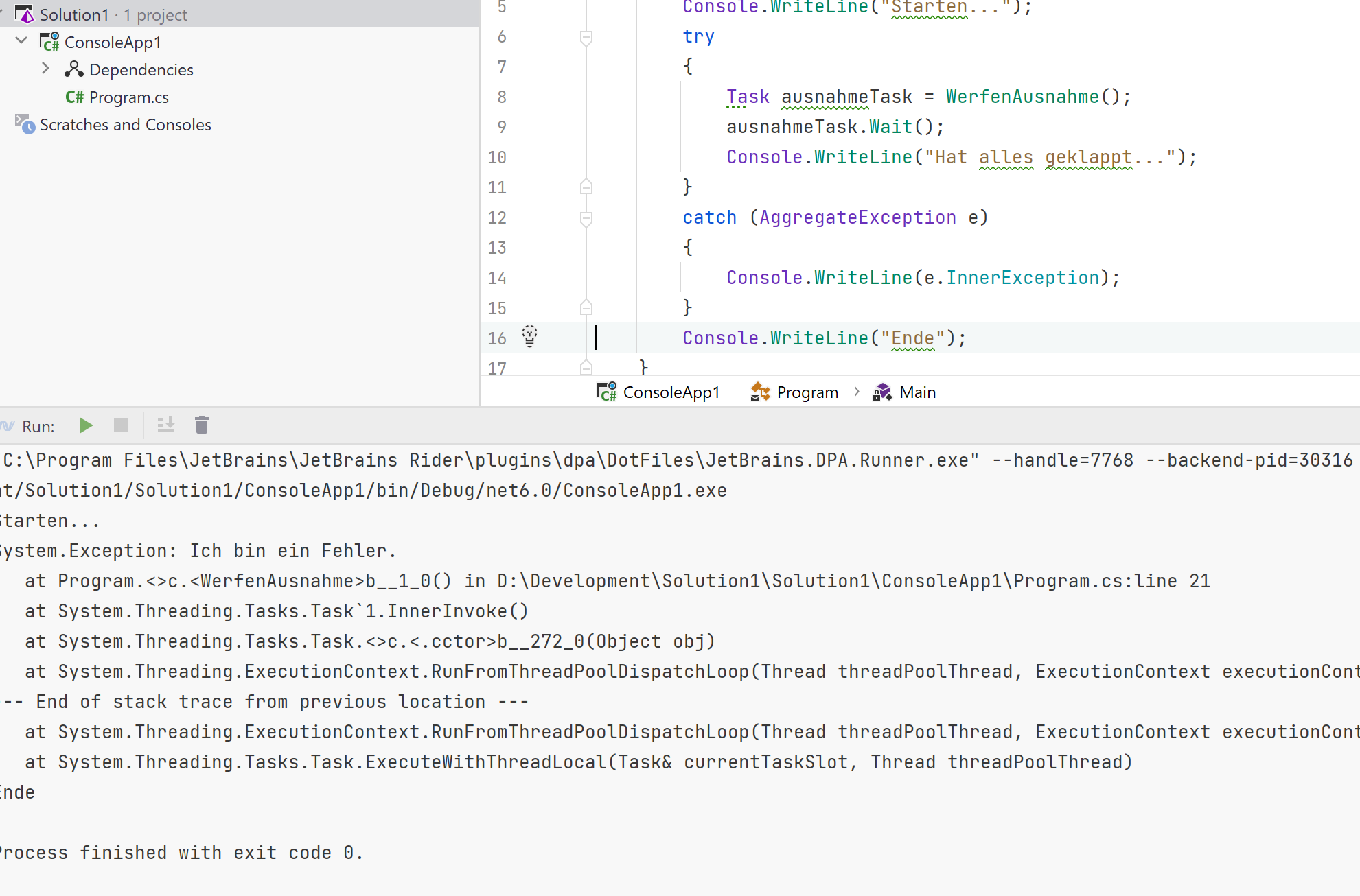

Vermutlich ist deine Exception in der InnerException (= Cause).
Code:
class Program
    static void Main()
        Console.WriteLine("Starten...");
        try
            Task ausnahmeTask = WerfenAusnahme();
            ausnahmeTask.Wait();
            Console.WriteLine("Hat alles geklappt...");
        catch (AggregateException e)
            Console.WriteLine(e.InnerException);
        Console.WriteLine("Ende");
    static Task WerfenAusnahme()
        return Task.Run(() => throw new Exception("Ich bin ein Fehler."));
Und wie man es besser macht: Der Code sieht sehr fiktiv aus.
Meiner Meinung nach fliegt eine AggregateException und deine geworfene Exception ist in der InnerException. Um zu wissen, wie man es besser macht, wäre es wichtig zu wissen, was genau gemacht werden soll...

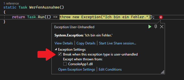

Das Problem ist, dass er die Exception gar nicht erst fängt, sondern einfach stehen bleibt, wie wenn es keinen Try-Catch Block gäbe. Bei asynchronen Methoden verhält sich das Exception-Handling anders als bei synchronen Methoden, das war mir bislang so auch nicht bekannt.
Bei mir nicht.
Verwende da .net 6.0
Meinst Du vielleicht, dass Visual Studio anhält? Wenn ich das Program mit Strg+F5 starte, bleibt er nicht stehen, nur beim Debuggen mit F5. Läuft dann beim erneuten Drücken von F5 weiter.

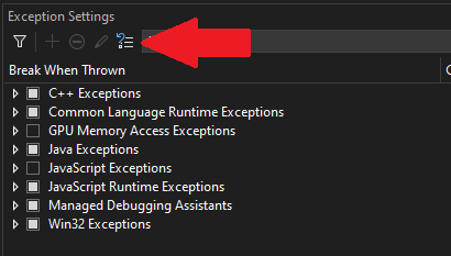

Wenn Dir das Verhalten nicht gefällt, kannst Du in dem Popup den Haken entfernen:
Danach hält er auch beim normalen Debugdurchlauf mit F5 nicht an. Du kannst die Einstellungen in den Exception Settings wieder rückgängig machen. Strg+Alt+E und das kleine Symbol drücken:

Warum bleibt denn dann der Debugger da standardmäßig stehen? Das macht er doch sonst auch nicht. Beim Releasebuild funktioniert es direkt wie erwartet. Dachte jetzt die ganze Zeit, dass er die Ausnahme nicht abfängt...
Soweit ich das verstehe, hält er automatisch an, wenn eine Exception auftritt, die nicht in einem try/catch Block steckt. Deswegen steht in der Überschrift vom Popup "User-Unhandled".
Das Dein Aufruf von Wait() oben in einem try/catch Block steht, merkt er nicht. Da fehlt dem Debugger wahrscheinlich die Intelligenz dafür, weil Tasks im Hintergrund im Thread-Pool ausgeführt werden.
Ich habe Deinen Code gerade umgeschrieben und WerfeAusnahme() geändert.
Der Lambda Audruck ist weg und jetzt hält der Debugger nicht mehr an.
