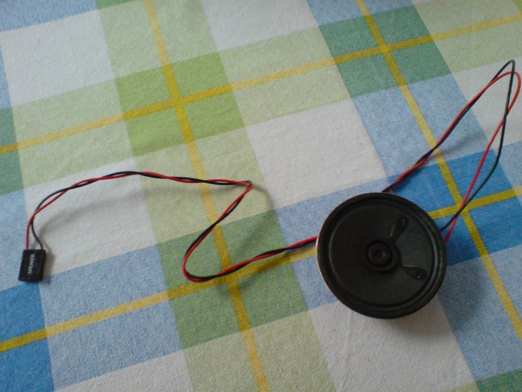

spätestens montag kriege ich einen speaker. jetzt versuche ich aus unseren 2-3 uralt rechnern den kleinen pieper auszubauen bzw erstmal zu finden.

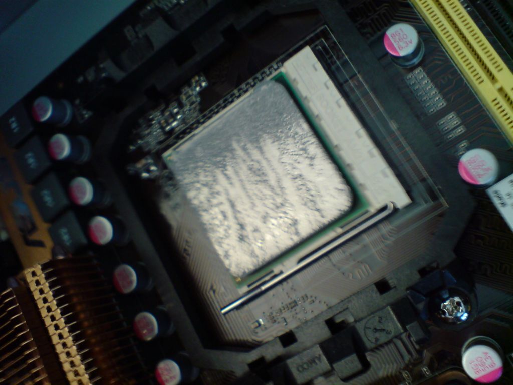

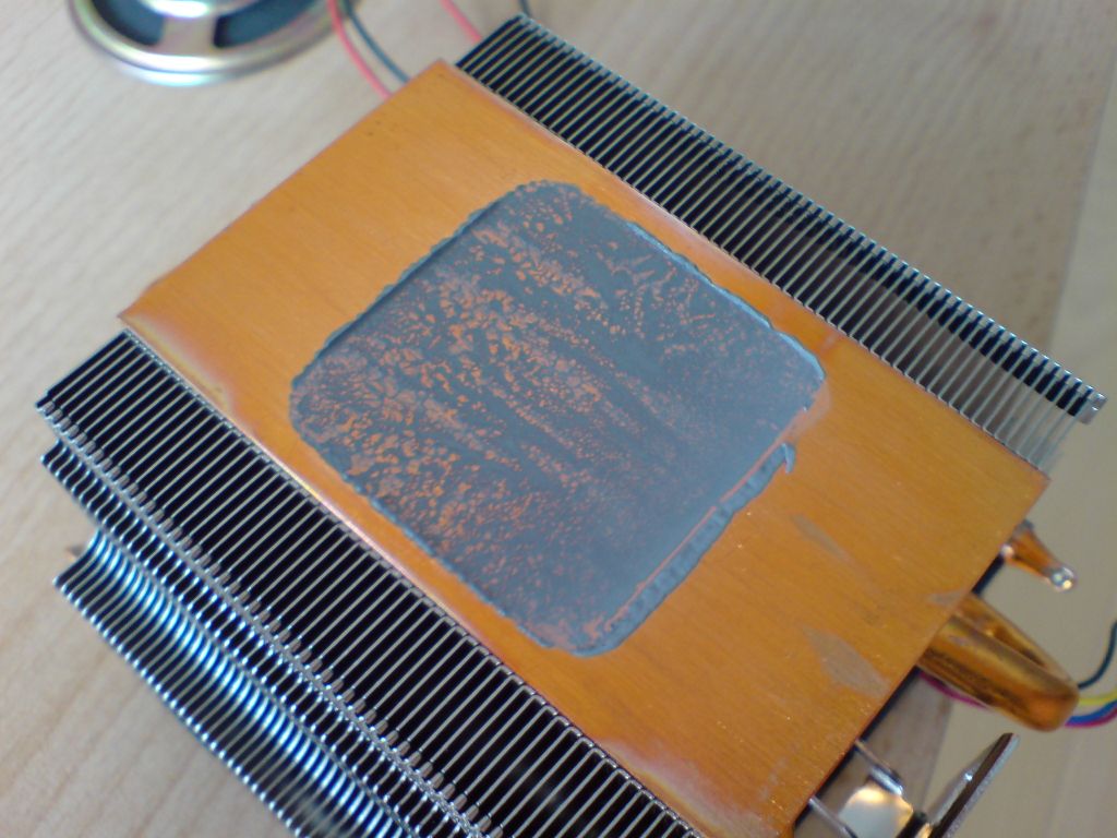

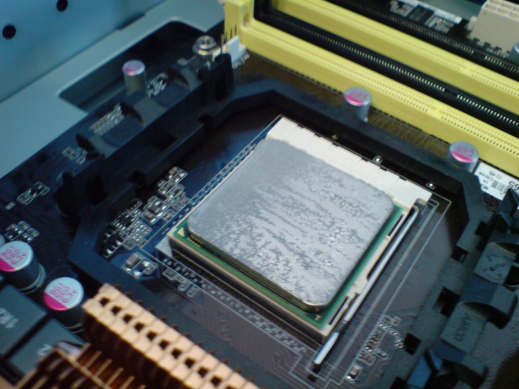

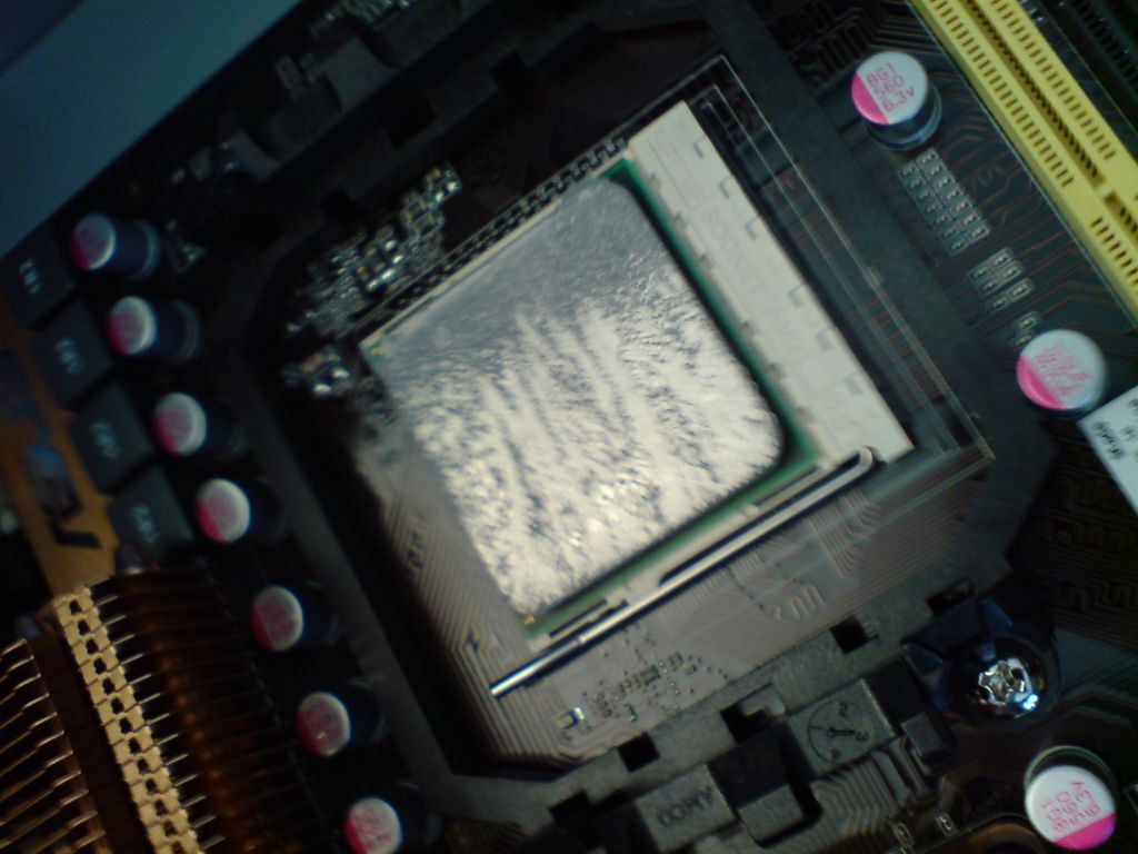

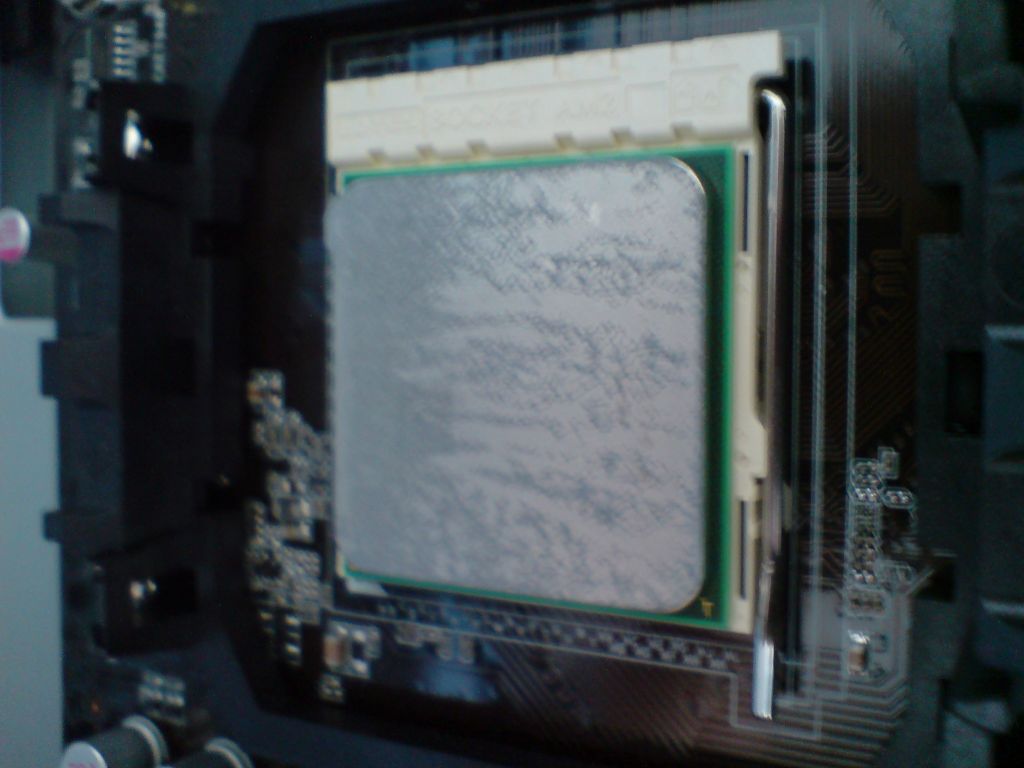

Ist mit dem CPU und dem kühler alles in ordnung? Ist es normal, dass an den seiten etwas überquetscht? Ist es normal, dass auf dem cpu oben rechts etwas leitmittel drüberhängt? kann ich den lüfter jetzt genauso wieder aufsetzen??

CPU und Kühler sind wieder vereint. Habe jetzt 2x getest, jeweil mit einem der beiden RAM -> Kein Piepen / kein signal / kein bios :'(
Mainboard kaputt? Jemand meinte, dass das mainboard nicht mit meinem cpu zurecht kommt.. lol?
