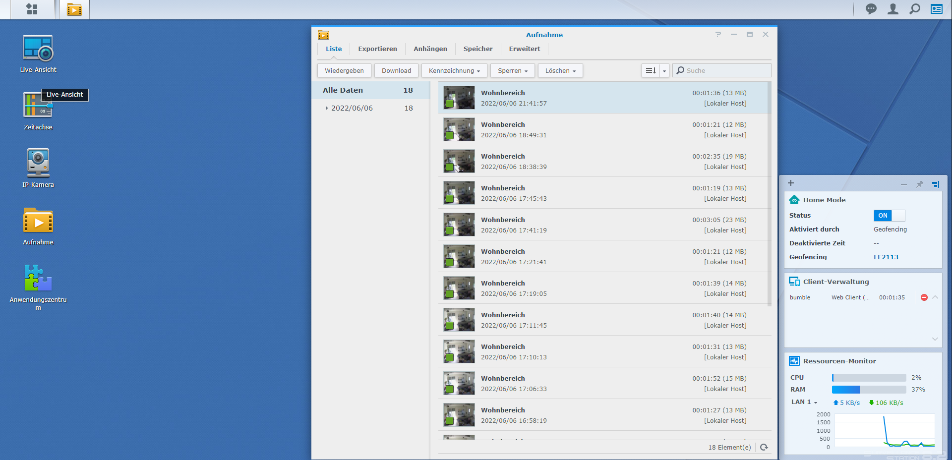

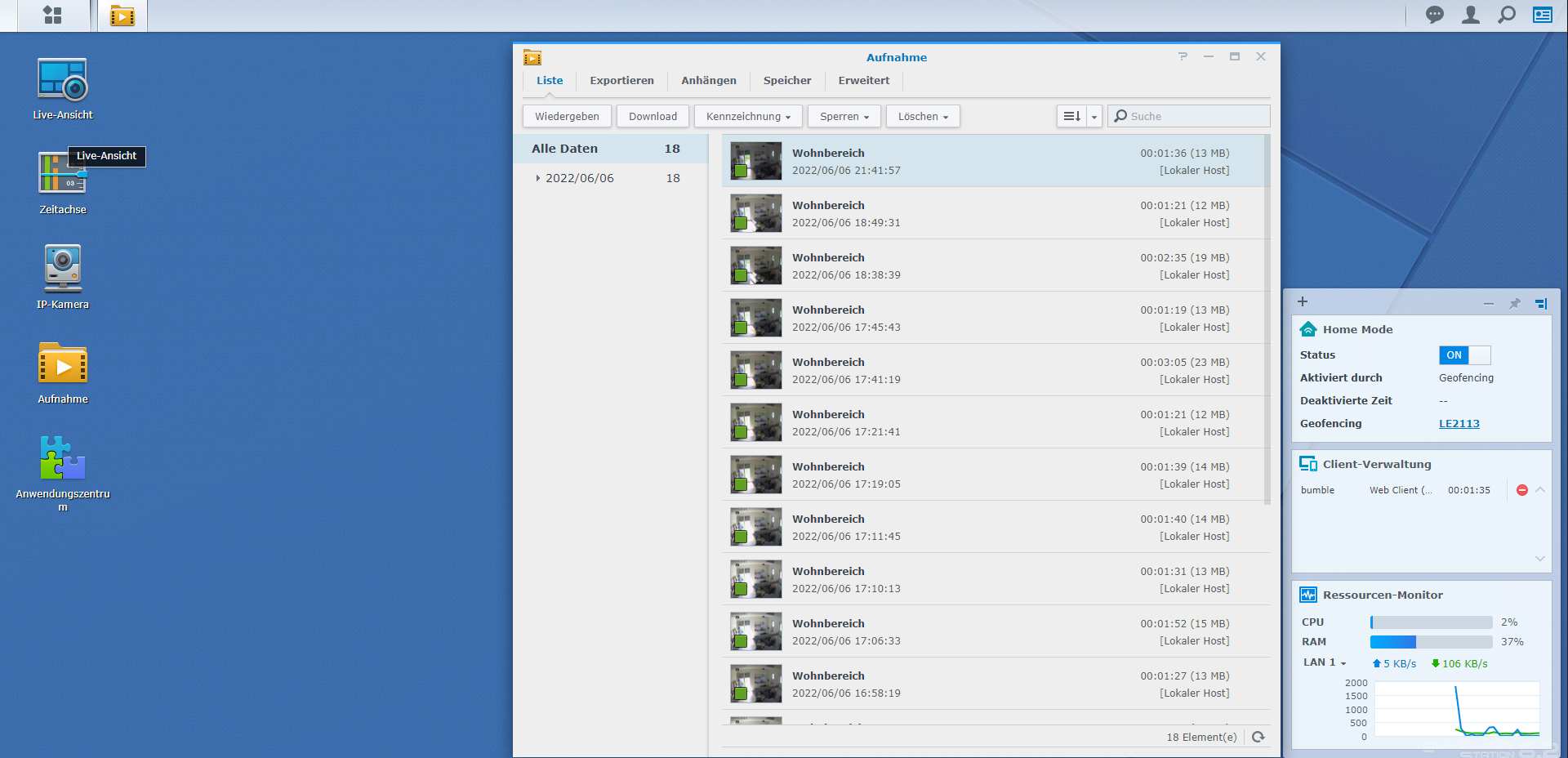

Die Standard Version ist kostenlos, d.h. du benötigst nur ein Synology NAS. Die Software kann dann per Synology installiert werden. Für privat Anwender, finde ich, total ausreichend.
Sieht dann in etwa so aus:
Habe die Kamera Konfiguration mit Ereigniserkennung (entweder durch die Kamera selbst oder Surveillance Station)
Live Ansicht mit Steuerung der Kameras, falls vorhanden und unterstützt
Die jeweiligen aufnahmen des Speicherzeitraumes
und vieles mehr
ich verwende noch Geofencing, damit der Home Mode aktiviert wird sobald mein Handy im Heim WLAN ist und keine Aufnahmen gemacht werden sollen.
Zugriff habe ich über den dynDNS Dienst (quickconnect) von Synology von überall aus, kriege auch Push Benachrichtungen aufs Handy falls man die mobilen Apps verwendet.

Die Standard Version ist kostenlos, d.h. du benötigst nur ein Synology NAS. Die Software kann dann per Synology installiert werden. Für privat Anwender, finde ich, total ausreichend. Sieht dann in etwa so aus: Habe die Kamera Konfiguration mit Ereigniserkennung (entweder durch die Kamera selbst oder Surveillance Station) Live Ansicht mit Steuerung der Kameras, falls vorhanden und unterstützt Die jeweiligen aufnahmen des Speicherzeitraumes und vieles mehr ich verwende noch Geofencing, damit der Home Mode aktiviert wird sobald mein Handy im Heim WLAN ist und keine Aufnahmen gemacht werden sollen. Zugriff habe ich über den dynDNS Dienst (quickconnect) von Synology von überall aus, kriege auch Push Benachrichtungen aufs Handy falls man die mobilen Apps verwendet. Anhang anzeigen 1232971
Die Variante klingt mir wirklich sehr interessant. Muss ich mir also nur ein Synologie NAS angschaffen (daran wird es nicht scheitern) und schauen dass ich das eingerichtet bekomme. Bin da zwar nicht so bewandert in der Sache, aber zumindest habe ich da einen sehr sehr guten Ansatz. Vielen Dank dafür !
