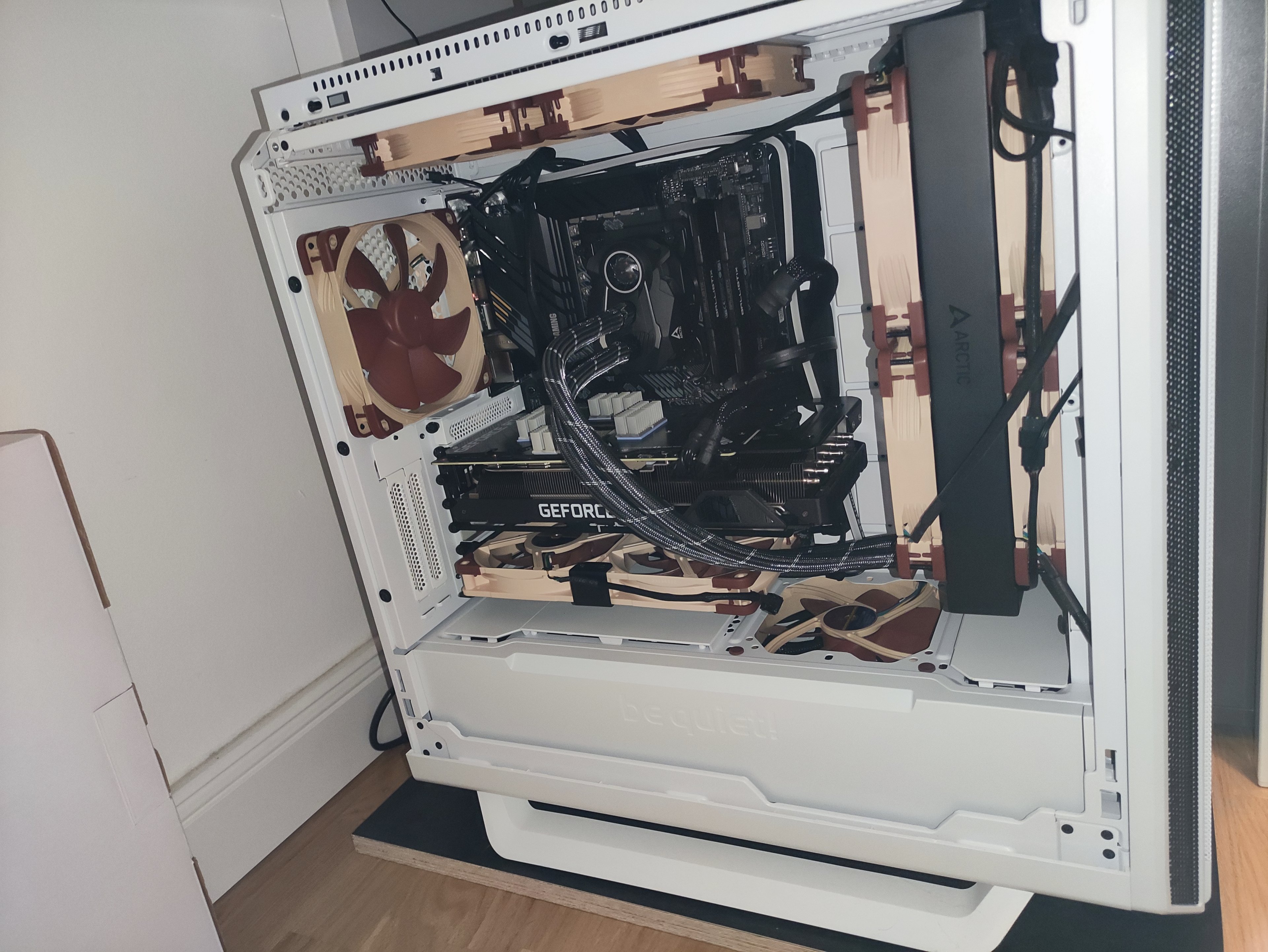

In meinem PC hat eine AIO einen guten Schub bei den Temperaturen gebracht.
Bei mir war das Problem, dass der CPU Kühler zu nah an der Backplate der GPU war und beide sich gegenseitig erhitzt haben.
Aktueller Aufbau im Bild.
