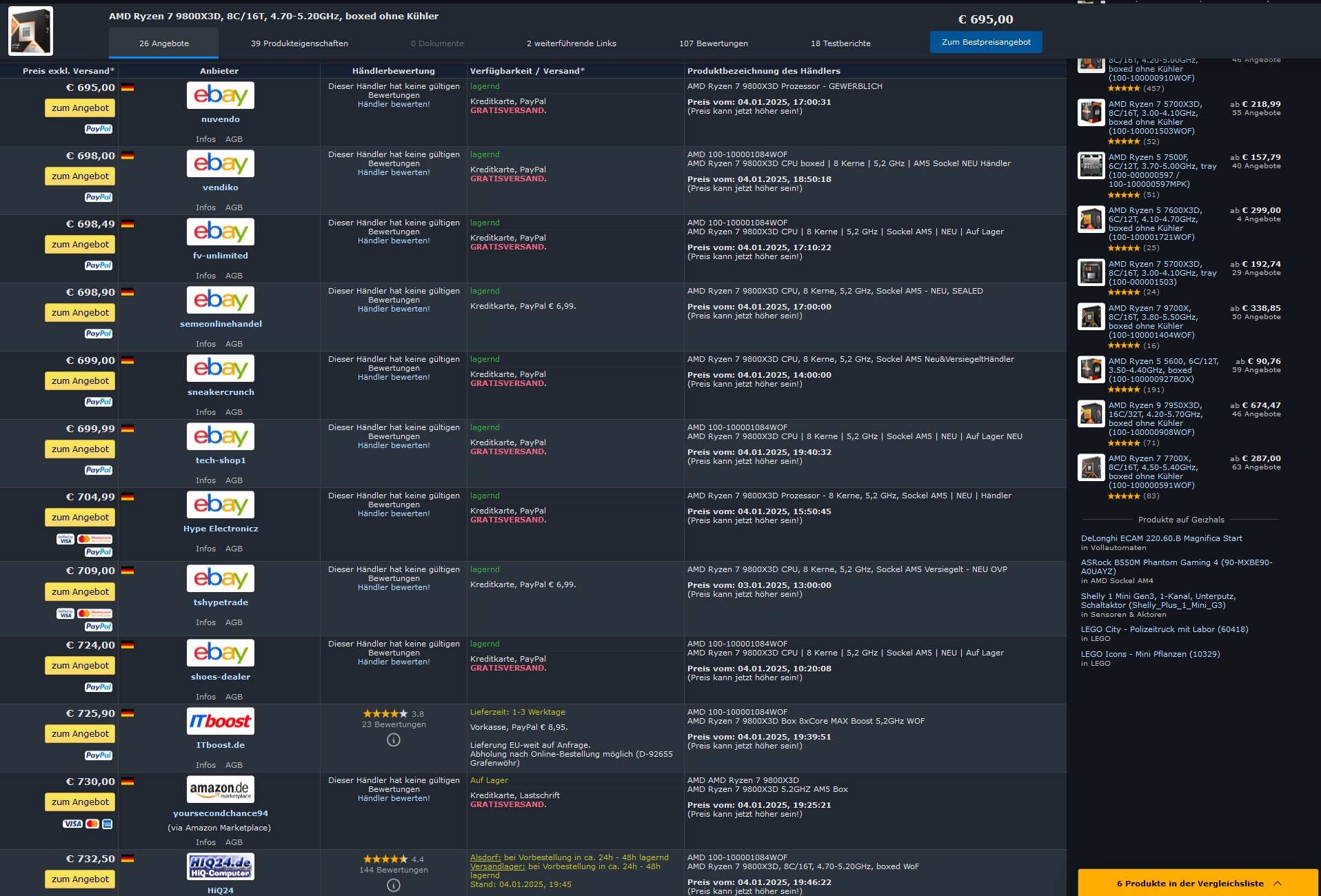

Bei der CPU wird ja gescalpt, was das Zeug hält. Irgendwelche Ebay-Shops mit 719€ und mehr. Da gilt es dann auch einen Zeitpunkt abzupassen, wo das Teil dann um die 550€ kostet, wie auch dem Verlauf auf Geizhals zu entnehmen. Maximal 600 noch tragbar.
Der CPU-Preis ist dann schon ein Grund, nicht sofort zu kaufen, sondern kann womöglich auch in 2 Monaten oder in 4 geschehen. Es eilt jetzt nicht so extrem, hätte aber schon Gedanken, Ideen und Vorschläge.
Ursprünglich wollte ich so 1000€ planen, aber das dürfte dann nicht klappen, sollte aber auch nicht extrem durch die Decke gehen.
Einfach bei Mindfactory vorbestellen und auf Lieferung warten. Zusätzlich kannst Du ja auch einen Alarm setzen und nötigenfalls woanders bestellen und bei MF stornieren. Auch Alternate kriegt immer mal wieder welche rein, bei denen hat man noch eine realistische Chance einen abzubekommen. Bei Amazon wird scheinbar alles direkt von Bots gesniped.
Ich weiß nicht so recht, bei MF und Stornierung. Ich musste da schon mal Grafikkarten reklamieren und einen Monitor im Rahmen vom Lotto zurücksenden, nicht dass die einen bannen, wenn man das zu oft macht oder storniert.
Idealfall wäre es, wenn ich das Zeug zumindest teilweise beim örtlichen Shop HIQ24 bekomme, wenn die Preise nicht gerade auf dem Mond sind.
Verak Drezzt schrieb:
... finde den 9800X3D für fast 600€ zu teuer ...
Besser noch 540-550 Taler, wie beim Preisverlauf vorhanden.

In meinem örtlichen Shop kann ich den 9800X3D nun innerhalb 2 Tagen bestellen. Der Haken ist aber, die scalpen da jetzt ordentlich mit.
https://hiq24.de/shop/hardware/proz...d-8c/16t-4.70-5.20ghz-boxed-wof?number=360424
Also besser doch bei MF bestellen, in der Hoffnung, dass die nicht den Scalper-Preis machen. Bei HIQ24 bekomme ich hin und wieder einen Rabatt, aber dass die mir 569€ machen, halte ich für unwahrscheinlich.
Dass normale Shops die Preise aufrufen, ist einfach unverschämt und Abzocke. Die zahlen ja den normalen Preis an die Distribution und stecken sich alles in die Tasche.
Reaktionen: Banger
Ja, könnte ich auch den Scalper-Link in der Sig erneuern. ;)
Gut, muss ich das Teil demnächst dann doch bei MF bestellen und der Rest kann dann später gekauft werden, wenn die CPU geliefert wird.
