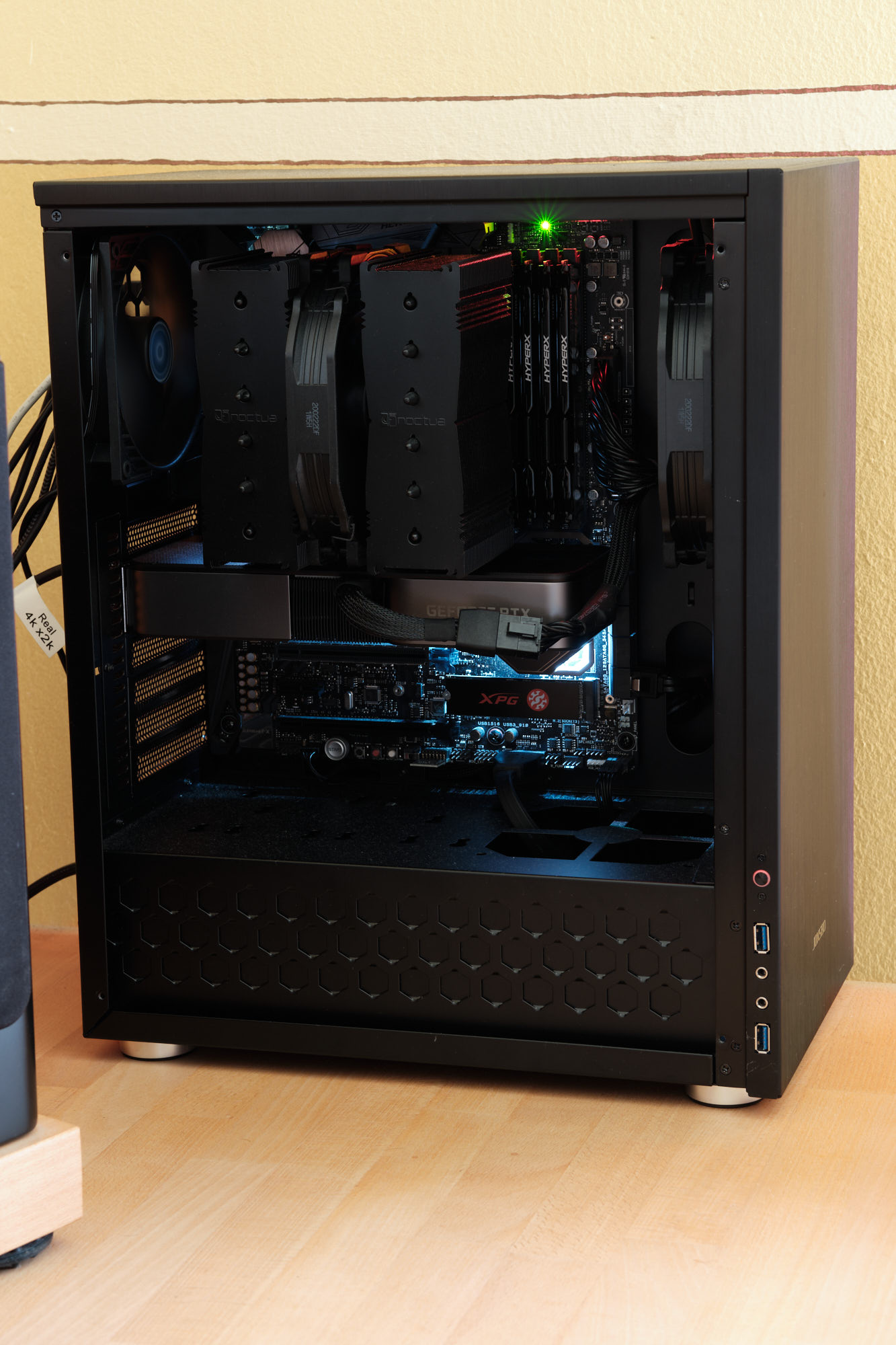

In meinem PC hat eine AIO einen guten Schub bei den Temperaturen gebracht.
Bei mir war das Problem, dass der CPU Kühler zu nah an der Backplate der GPU war und beide sich gegenseitig erhitzt haben.
Aktueller Aufbau im Bild.

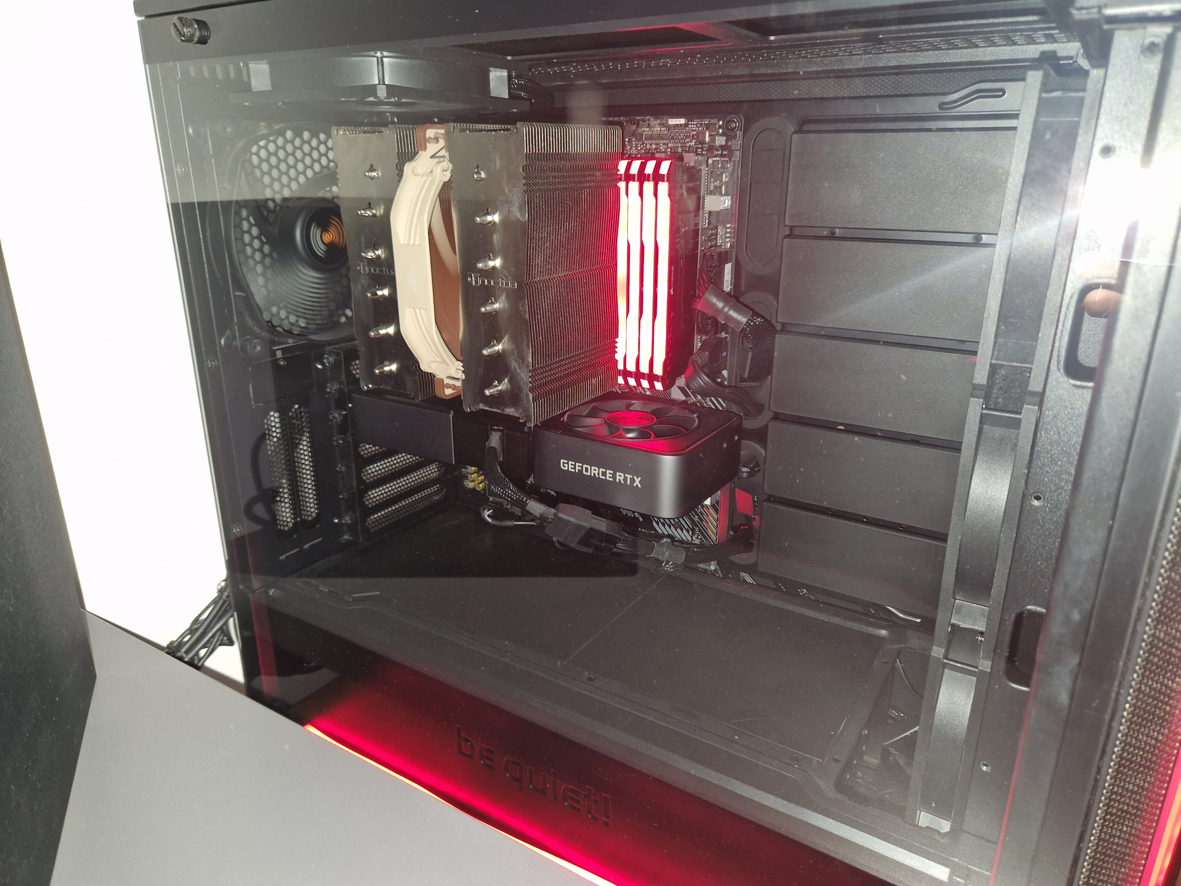

Hier Übrigens noch ein Bild von meinem PC und der Lüfterkonfig, hatte gerade leider kein besseres.
Mal dir mal mit blauen und roten Strichen, wie die kalte Luft zu dem Kühler kommt und wie die warme Luft aus dem Gehäuse geht.
In deinem Fall ist der FE Kühler kontraproduktiv, da die Abwärme direkt von dem Noctua angesaugt wird.
Ebenso ist die Frischluft viel zu weit weg um GPU und CPU mit Luft zu versorgen.
Der Lüfter im Deckel macht aus einem Airflow auch nur einen Quirl und verwirbelt mehr als das er nutzt.
Gibt es keine Möglichkeit das Bodenblech weg zu lassen, den Noctua 90° zu drehen und Lüfter nur im Boden und Deckel zu verbauen, dass einfach alles der Regel "von unten nach oben" abläuft?

Irre ich mich oder ist das BeQuiet dark base 700 nicht relativ bescheiden was Frischluft in der Front angeht
Es ist relativ bescheiden was Luft generell angeht, du hast kaum lufteinlässe, das ist ja das problem, wodurch meine Lüfter so krass aufdrehen müssen.

Das Dark Base 700 hatte ich bis vor meinem ITX Umbau auch (steht sogar noch im Keller :D), das ist lufttechnisch leider ne einzige "Katastrophe" und hat wenig Optimierungspotential. Da bringen auch dutzende Lüfter nicht mehr viel, weil man einfach keine vernünftigen Einlässe hat.
Hau wenn du magst vorne zwei 140er rein, damit so viel Luft wie möglich rein kommt, lass hinten gut absaugen und spar dir den oberen, der is Käse. Ggf. kannst du noch über den Boden was dazubekommen, wenn du die Abdeckung stellenweise öffnest.
Ansonsten rate ich definitiv dazu die GPU zu untervolten, damit holst du das meiste raus. Evtl. noch am Powerlimit der CPU drehen und schauen, dass man nicht zu viel Leistung verliert. Ansonsten sind deine Temperaturen ja weit weg von kritisch.
Du kannst doch, meine ich den rechten Teil der Bodenplatte entfernen und direkt da unten drunter einen Lüfter montieren.....den lässt du reinpusten und oben verbaust du noch in der Mitte einen zusätzlichen Lüfter der raussaugt. Wobei ich mir nen Radiator oben eingeschoben hätte statt des Noctuas. Hatte auch erst überlegt das Darkbase 700 zukaufen bin dann aber beim Pure Base 500FX gelandet. Den blingbling kann man ja ausstellen ;)
