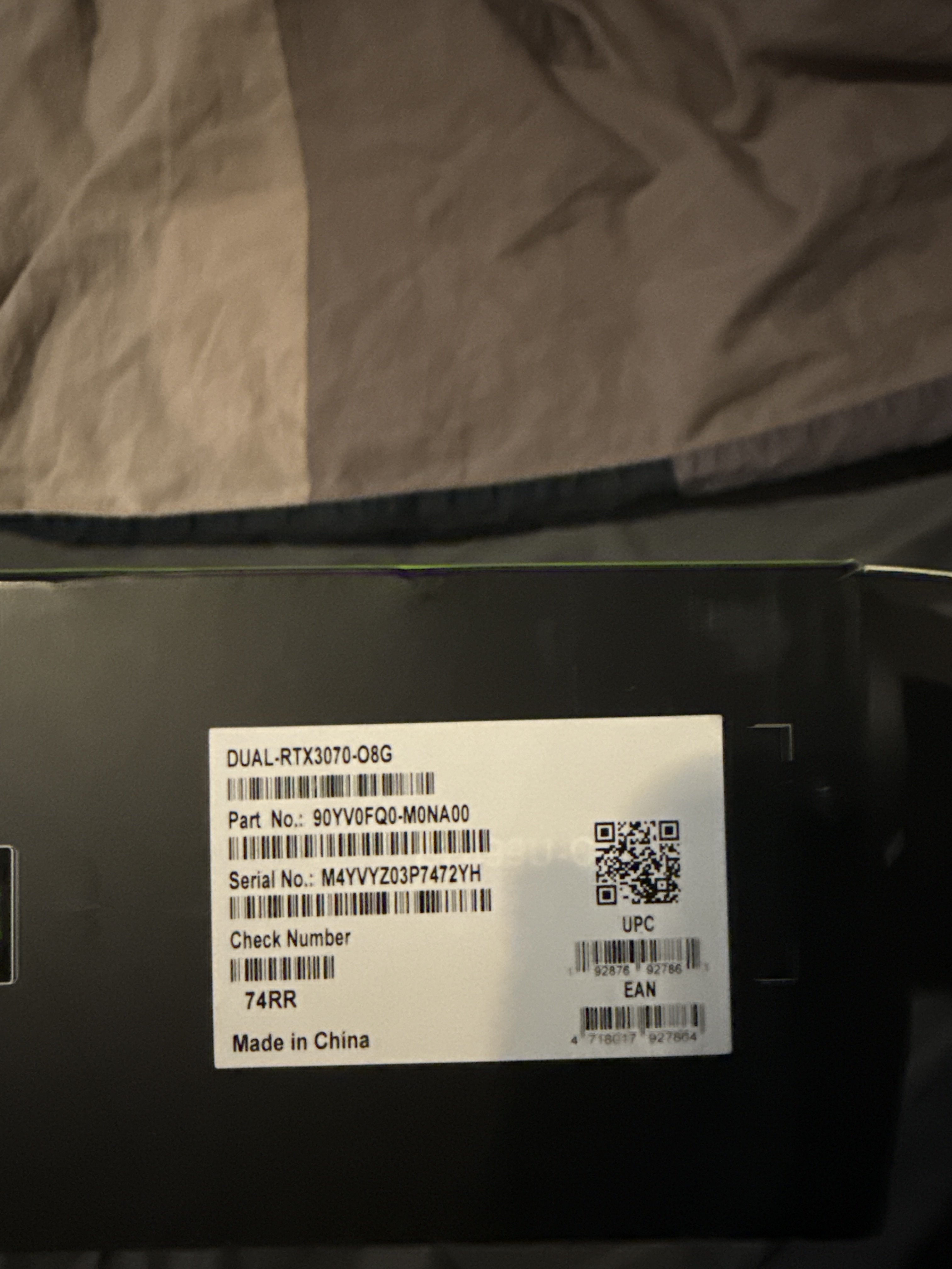

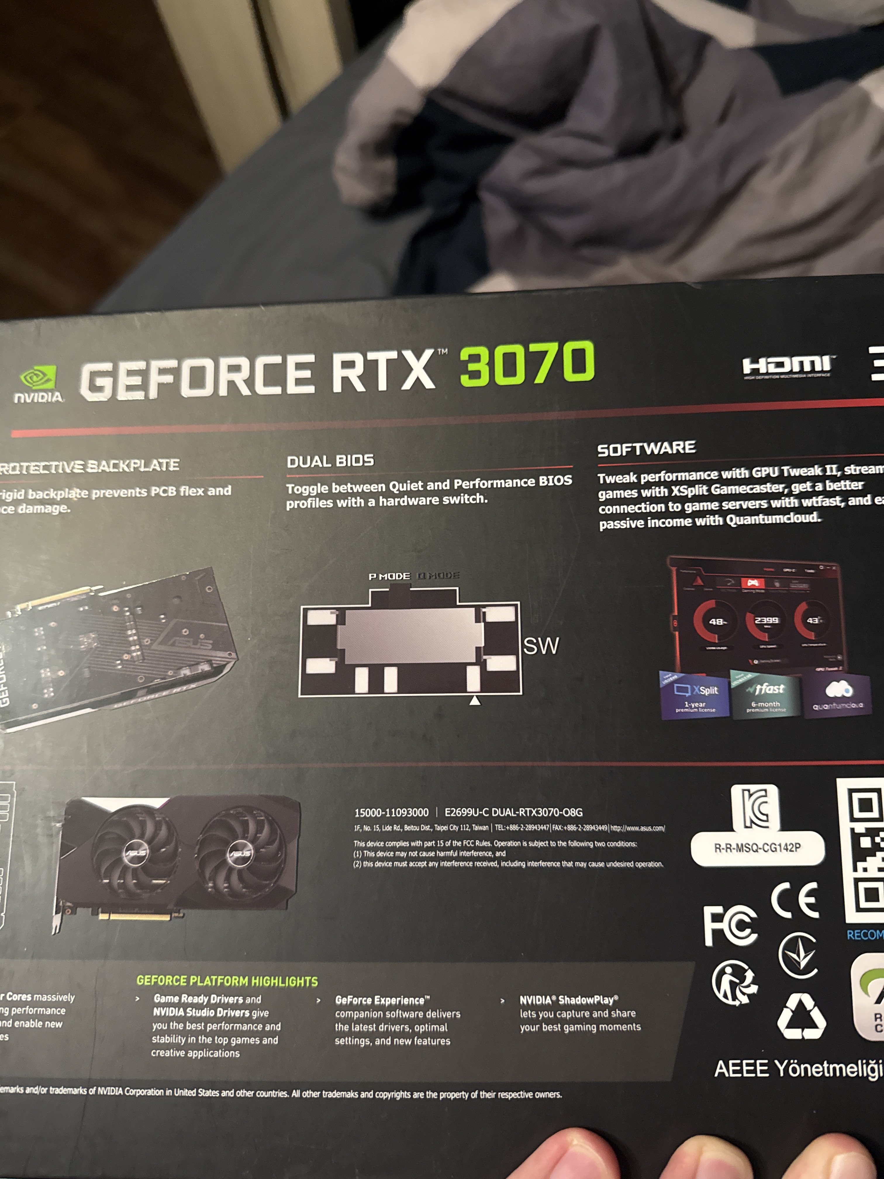

Reicht der Karton nicht evt?

Die Produktnummer des Lüfters steht da sicher nicht drauf.
Der Lüfter muss schon physisch passen, er muss auch wie der andere funktionierende Lüfter ansprechbar sein bezüglich Steuerung.
Das kann natürlich auch ein Laden machen, der Reparaturen anbietet.
