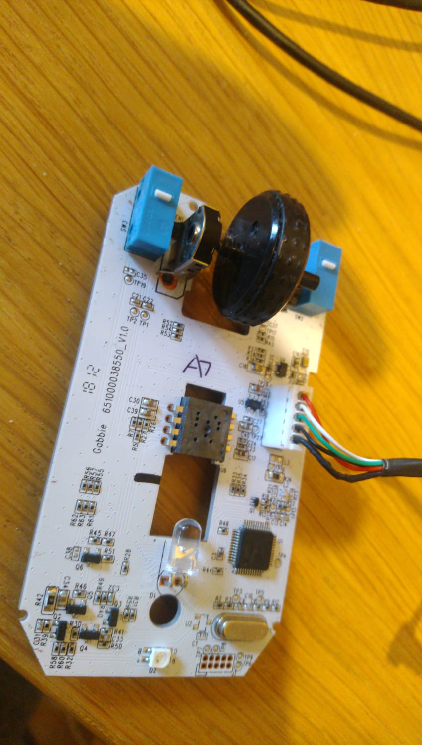

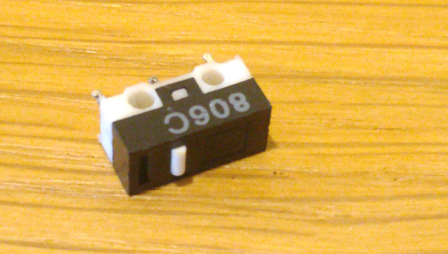

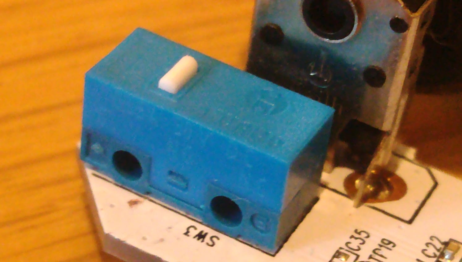

Es ist vollbracht!
Heute Mittag kamen die neuen Schalter, hab sie gleich eingelötet:
Soulfly2711 schrieb:
Bei meinen Razer Mäusen war jeweils der Kunststoffstift, der den Schalter betätigt, abgenutzt und führte zu dem von dir beschriebenen Verhalten.
In meinem Fall war wohl doch nur der Schalter durch:
In jedem Fall sin die neuen Mikroschalter schön knackig und taktil im Klick und alles funzt wieder wie's soll.
Danke für die Informationen und die mithilfe, liebe Leute!
Bin Happy :D
